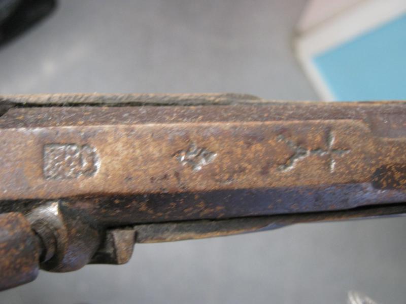

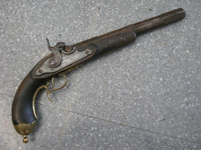

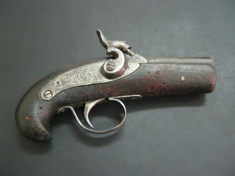

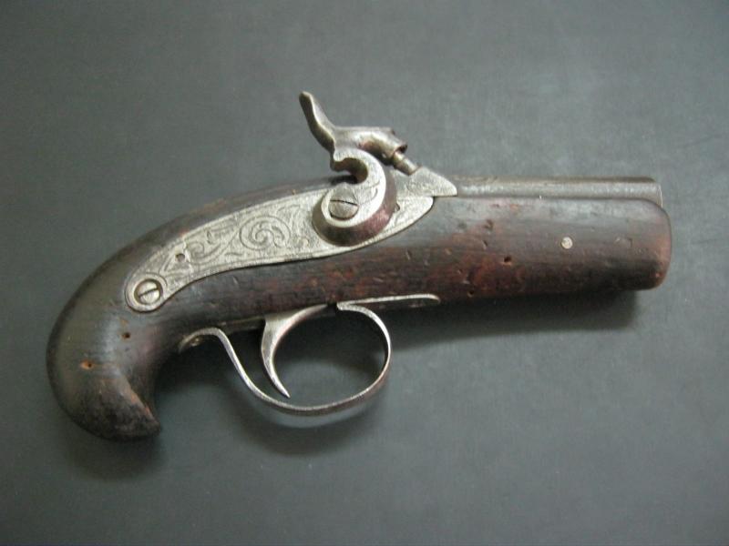

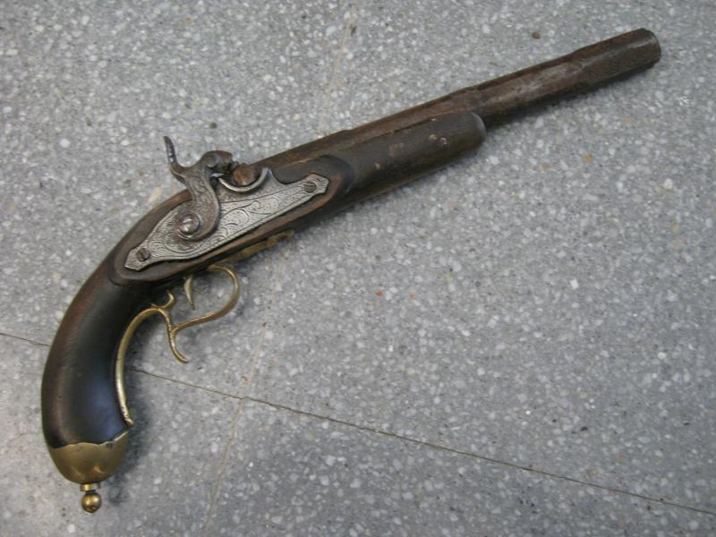

Bueno, pues me presento entrando en el mundillo del coleccionismo de armas. Necesitaría ayuda para identificar un par de armas antiguas, a ver si hubiera alguien que las puede identificar. Solo una tiene marcas, la otra no. Adjunto las fotos para ver si algún erudito me puede ayudar. Los marcajes pertenecen a la primera. Muchas gracias.

CREO QUE EL SEGUNDO, ES UN DERRINGER FILADELPHIA....CREO...

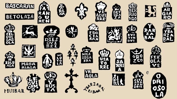

Buenas tardes:
En la imagen adjunta puedes identificar dos de los marcajes, los tres son de Eibar.
El mas importante para poder identificar al armero que fabrico el cañon del arma ó quiza todo el arma es el escudo coronado, mejor dicho las letras que estan dentro de dicho escudo.
De la imagen mira de la primera fila el cuarto simbolo, de la ultima fila tambien el cuarto simbolo.
Si puedes decir las letras del escudo podria informarte de quien fue el armero y el año aproximado de fabricación.

Muchas gracias intentaré con una lupa porque está bastante desgastado. a ver si hay suerte.

Buenos dias:
Me parece que la primera pistola, aparte de lo que te comente anteriormente, esta reciclada, me explico:
1º- El metal de la llave y el metal del guardamontes, gatillo,enbellecedor de la culata no es el mismo. La llave es de hierro y el resto parece laton.
2º- La llave tiene cazoleta, las pistolas de de pedernal si la tenian, las de piston no.
3º- La pistola carece de baqueta.
Por todo lo anterior creo que se trata de una pistola fabricada en Eibar ó Elgoibar entre 1800 y 1820. Originalmente juego de dos pistolas en su estuche con petaca de polvora, baqueta,piedra de silex. Tipo pistola de duelo ó salon, la forma del guardamostes es para una mejor sujeción y mayor precision para hacer blanco. Transformada posteriormente, cambiando la llave de pedernal por llave de piston.

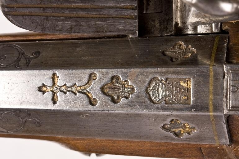

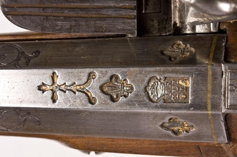

Te adjunto la imagen de una pistola de 1815 fabricada en Madrid por Urquiola. Punzon cruz de pie abierto,flor de lis, escudo bajo corona (Reinado de Fernando VII)con las letras UR/QUI/OLA.

Mmmm. complicado lo del escudo. arriba parece que tiene tres letras y empieza por DOM, he intentado sacarlo con un lapiz y papel, pero es complicado porque está bastante gastado

Hola compañeros,
Respecto a la primera pistola, efectivamente sería interesante descifrar el nombre del fabricante en el escudo coronado.
En cuanto a la llave yo diría que no se trata de una llave de pedernal modificada, sino de una llave de percusión ya en su origen, pues no contiene trazas de la batería ni de su muelle, sólo presenta el encaje para la bombeta del cañón. El cajeado de la madera también corresponde a esta llave, por lo que tanto llave como caja serían más bien de 1830 o posteriores. Efectivamente el guardamontes de latón incorpora el espolón para el dedo central, común en pistolas de duelo o de salón de la primera mitad del XIX. Bien observada la ausencia de baqueta (o alojamiento de la misma) lo que confirma la tipología del arma.
El cañón es muy interesante por sus cambios de sección y además parece estar cincelado en la zona de la boca.
Por curiosidad, podrías detallar algunas cuestiones:
- Longitud total del arma
- Diámetro interior del cañón
- La llave funciona correctamente?
En resumen, un arma preciosa, muy elegante y en un estado de conservación relativamente bueno.
Es mi modesta opinión, a la espera de aportaciones más autorizadas al respecto.
