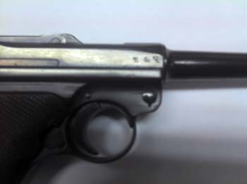

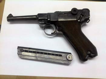

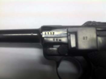

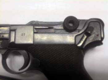

Hola a todos.
Quizá en este foro tenga más suerte.
Solicito vuestra ayuda, tengo posibilidad de adquirir una P.08, el estado es muy bueno, el pavón parece original y muy bien conservado, los ajustes son perfectos, y sobre todo no ha tenido prácticamente uso, dicho de otra manera ¡esta nueva!.
Como no estoy muy ducho en este tipo de arma solicito vuestras opiniones.
A saber, ¿sí es posible?:
Año de fabricación etc….
¿Qué valor puede tener? Y cuanto puedo pagar por ella sin pasarme.
En fin agradecería cualquier información que podáis facilitarme.
Como datos puedo decir que, todas las piezas tiene el mismo numero (nº 37) cargador incluido, excepto el armazón que en su parte superior tiene troquelado el nº 42.
De los 3 punzones los dos primeros tienen el nº 135 seguidos del 3º que es el águila alemana, su calibre es el 9 mm P. marcado bajo el cañón..
Si necesitáis algún dato más no hay problema.
En espera de vuestra ayuda un cordial saludo.

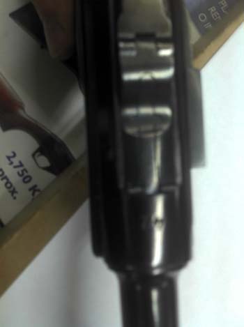

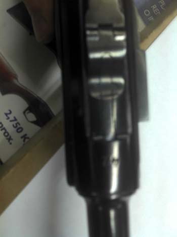

Dos más para completar, se que las fotos no son de buena calidad, pero es obvio que la fotografía no es mi fuerte.

Hola, mira si puedes hacerlas con mayor resolución y mejor enfocadas, se ve muy poco como para opinar nada.

lo siento pero con las fotos que has puesto no puedo apreciar lo basico
intenta sacar un poco mas lejos y cuadrando con la camara para objetos cercanos
si es con el movil , ahi ya no se que decirte

Mira a ver si ese 42 lleva una S, como esta, S/42.

Ese 42 es el año de fabricación, 1942, con lo que el código que debería llevar es el byf de Mauser, salvo que esté fuera de secuencia. No es modelo comercial, sino militar.
Lo que si me despista por que no debería tener nada ahí, son las marcas o punzonados bajo el número de serie del arma, a ver si con otras fotos sacamos algo en claro.

el 42 en el puente del armazon pricipal superior no indica el año de fabricacion
indica el fabricante , en este caso Mauser marcaba las P-08 con ese numero del año 1939 al año 1942 , que a partir del año 1942 hasta acabar la guerra pasaron a marcarse byf

No Bonifacio, no, perdona pero ese es el año, las Luger militares llevan ahí el año de fabricación. El fabricante (no sé como se llama la pieza en español) va más atrás en la parte plana, en el mismo sitio donde las Lugers Imperiales llevaban el simbolo en filigrana de DWM (Mauser) o de Erfurt (la corona con el nombre). Posteriormente fueron marcadas S/42 para Mauser hasta 1940 y los dos años finales de fabricación 1941 y 1942 con la nueva designación byf.
Dalo por serguro, tengo los cinco volúmenes dedicados a las Lugers de Jan C.Still y todavía voy por el primero pero lo que te digo es así.

Los dos marcajes principales de la parte superior de las P.08 militares de época de preguerra y guerra son efectivamente el que hacen referencia al código del fabricante, Mauser, que fue cambiando a lo largo de esta etapa (S/42, 42, byf) y el indicativo del año de fabricación del arma, que no siempre se expresó de la misma forma ni tampoco exclusivamente con caracteres numéricos.
El primero de estos marcajes que hace referencia al fabricante se encuentra situado en la pieza central del cierre articulado del arma o como la llaman los americanos, Central Toogle Link.
El segundo, que nos indica el año de producción de la pistola, se encuentra en el puente de la corredera justo por detrás del cañón y por delante del cierre.
En términos generales podemos clasificar las P.08 de esta época de la siguiente manera:
Las Mauser militares de 1934 llevan S/42 en caracteres góticos, similares a las Erfurt, como código de fabricante y la letra K como indicativo del año de fabricación.
Las de 1935 llevan S/42, pero ya no con caracteres góticos, como código de fabricante y la letra G como indicativo del año de fabricación.
Las de los años 1936, 1937, 1938 y la primera parte del año 1939 llevan S/42 como código de fabricante y los cuatro números del año como indicativo del suyo de fabricación (p.e. 1936).
Las de la parte final del año 1939 y las del año 1940 llevan únicamente 42 como código de fabricante y los cuatro números del año como indicativo del suyo de fabricación.
Las de la parte inicial del año 1941 llevan 42 como código de fabricante y sólo los dos últimos números del año (41) como indicativo del suyo de fabricación.
Las del resto del año 1941 y las del año 1942 llevan byf como código de fabricante y sólo los dos últimos números del año (41 o 42) como indicativo del suyo de fabricación.
