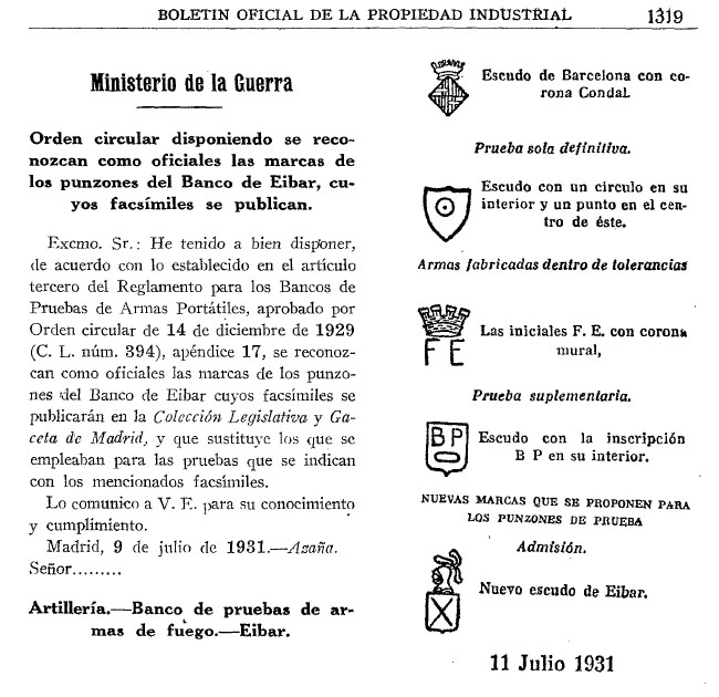

He adquirido recientemente una Star modelo D punzonada en el año 1931, tiene en el cañon justo al lado del punzon del BOPE otro punzon son las letras FE con una corona encima, alguien sabe de que es?

Comentar que es una corona mural.

:shock: :shock: Ni idea...lo único que se me ocurre es que sean las letras RE, República de España con inclusión de corona para reforzar, un prototipo de marcaje, o algo así...vamos, conjeturas, porque ni idea de un marcaje de 1931 con corona mural...

en el foro de www.colecciondepistolas.com me comentan lo siguiente:
Hola:
Es el punzón que indica que ese arma está fabricada "dentro de tolerancias", se empezó a usar en 1930.
Puede tener la corona real o mural, según la época en que fuera punzonado.
Pensaba que seria algo mas especial, pero va a ser que no :(

Ahí va eso.

Muchisimas gracias compañero!!! lo meto al archivo.

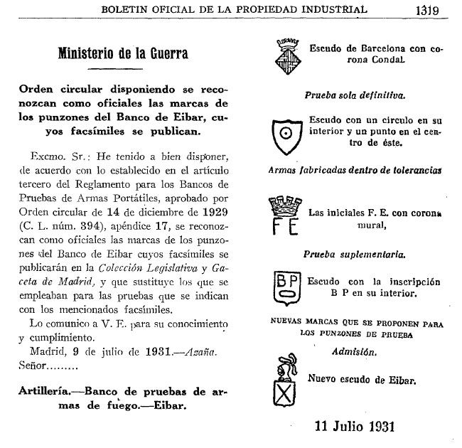

De nada, pero coje este otro archivo mejor.

Gracias, 44LARGO. Archivado también. Saludos compañeros.

Una vez me dijeron que pudiera ser eso de FE "Falanje Española", pero no es un dato contrastado,pudiera ser una suposición.Saludos :wink:
