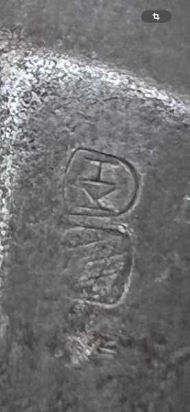

Buenas compañeros.
Tengo una mauser c96 y tiene este sello punzonado, alguien sabría decirme significado.

Son punzones modernos de un Banco de Pruebas alemán, concretamente el de Mellrichstadt . El punzón con las dos letras en su interior, si no recuerdo mal, es el del año en que pasó la prueba.
Te adjunto un enlace donde podrás verlo...... https://www.cip-bobp.org/es/proof-marks-in-force

pacopi escribió:Son punzones modernos de un Banco de Pruebas alemán, concretamente el de Mellrichstadt . El punzón con las dos letras en su interior, si no recuerdo mal, es el del año en que pasó la prueba.
Saludos :D
Como dice el compañero son punzones modernos.
KH sería el año 1997, pero no suele ir dentro de un escudo :?:
