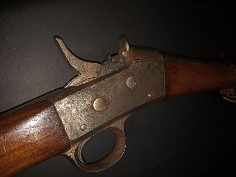

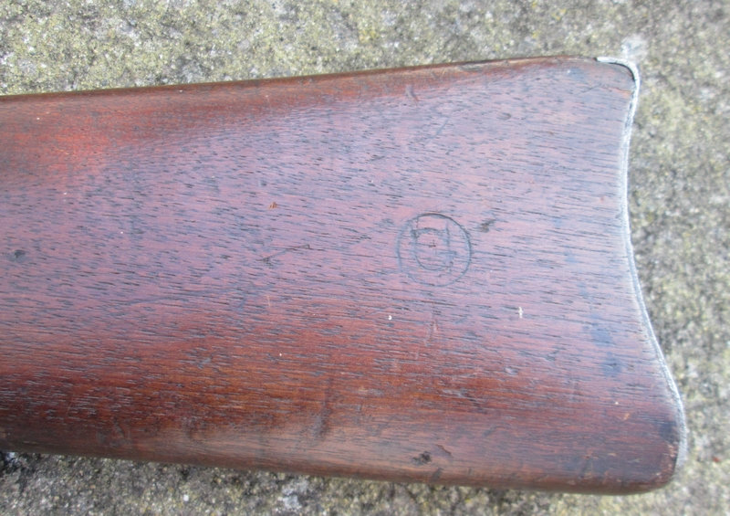

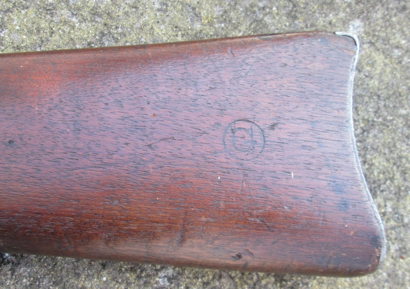

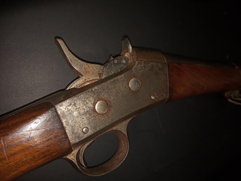

Hola

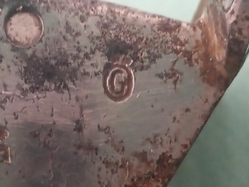

Os agradecería si alguien pudiera facilitarme algo de información sobre la siguiente marca que aparece en una tercerola mod 1871.

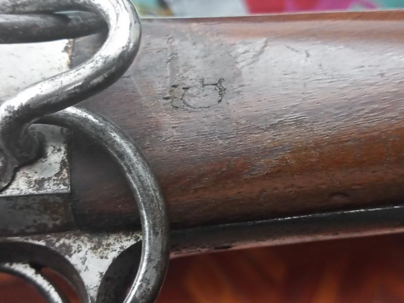

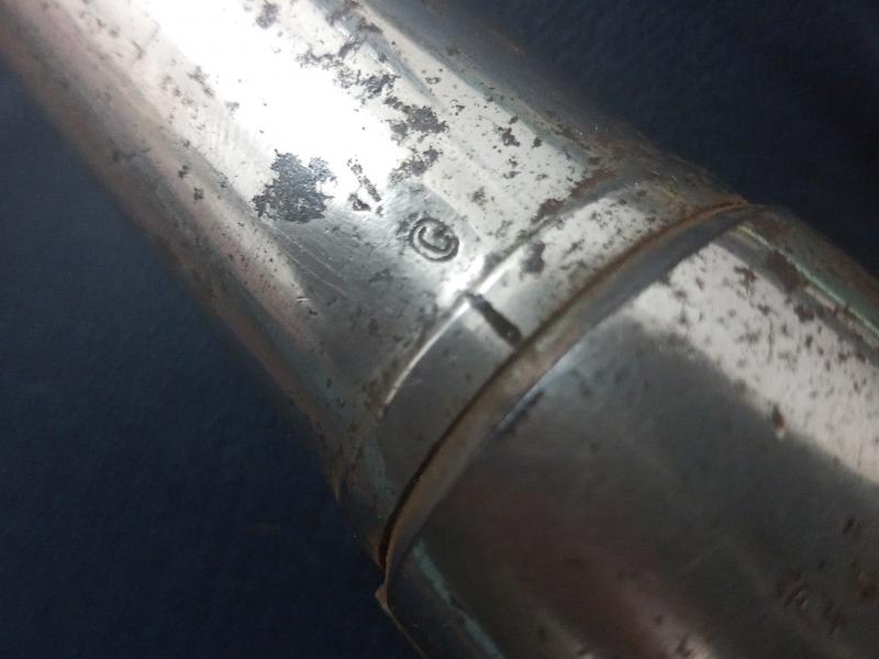

Es el único punzón apreciable, pero aparece en varias piezas.
El acabado ¿cromado? en lugar de pavonado también me desconcierta bastante.
Cualquier cosa que podáis decirme será de gran ayuda.
Está entregada en la IA
Muchas gracias
Ayuda con punzón, tercerola rolling block 1871

El niquelado (cromado), puede indicar, creo yo, que fuera un arma de guardería, vigilantes del campo o algo así ...
O de las que se vendían para los somatenes.
Estas tercerolas o carabinas sistema Remington se fabricaron por muchos talleres Eibarreses hasta bien entrado el siglo XX ... no es raro ver anuncios de venta de estas armas en los años 20 ... en calibre 44 ...
Y en la tercera guerra carlista también se fabricaron profusamente ...
Aqui puedes ver un catálogo de un fabricante de 1925 con una en el mismo:
https://www.todocoleccion.net/catalogos ... x177951565
Y aquí para los somatenes, en 1920
https://studylib.es/doc/6694327/art%C3% ... eto-en-pdf
La G, pues no sé ... había muchos fabricantes con apellido que comenzaba por G ... Garate, Goenaga, etc, etc ...
A falta de otras marcas sí sería importante identificar ese marcaje, igual puede determinar que el arma se fabricara antes de 1890 o posterior, lo que supongo que influirá a la hora de guiar el arma ...
¿De qué calibre es?, ¿tienes una foto en la que se vea el bloque basculante? ¿o el arma entera?
¿Tiene la culata cantonera metálica? con el compatimento para guardar la baqueta o munición, si es así ahi a veces también se ve alguna marca ...

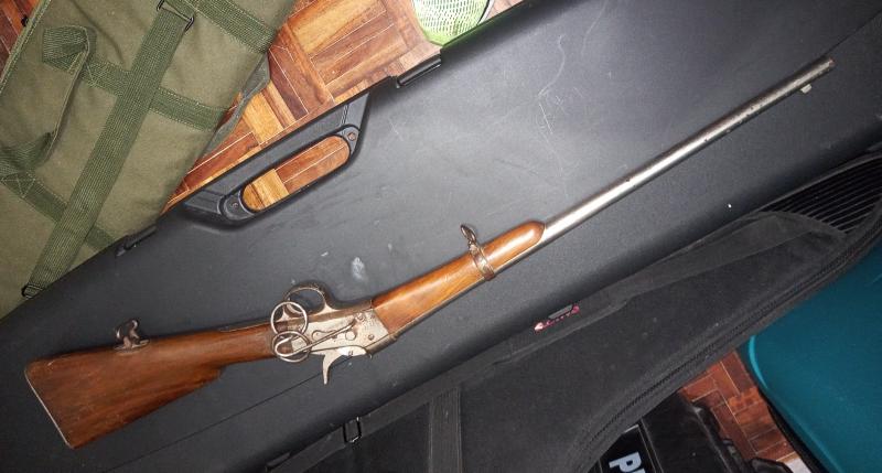

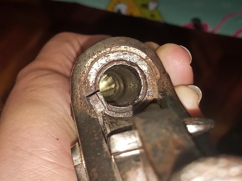

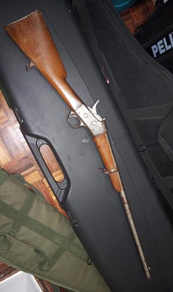

Gracias Fierabrás.
Tengo alguna foto que le hice, por si no podía recuperarla.

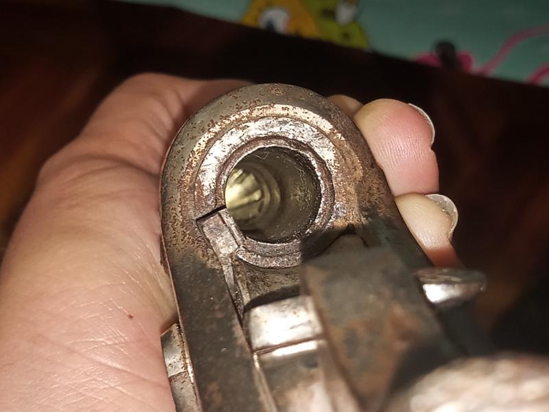

La cantonera era metálica, pero sin compartimento.
El calibre, por las medidas que pude tomar, coinciden con el .43 spanish, aunque no puedo asegurarlo al 100%

La G no sale en ninguno de los listados que he consultado

Hola.
Existir si existe esa G dentro de un ovalo coronado. Se que es de un fabricante de Eibar, que firmaba sus trabajos, con esa marca antes de entrar en vigor el Banco de Pruebas de Eibar. Lo tenia perfectamente identificado, pero un fallo catastrofico en un disco duro del PC, me hizo perder todas mis notas, libros y reseñas y mi memoria ya no es la que era....por lo que ¡¡ no me acuerdo de su nombre !!. Esperemos que haya alguien que tenga dichas notas y nos ponga en el buen camino

pepe_elpata escribió:Hola.
Pues según la web del Banco de Pruebas, entró en servicio en 1916 y todas las armas deben pasar por él desde 1927 (fuente: https://www.bancodepruebas.org/#!historia.md)

Aqui tienes una lista de fabricantes, con la letra G hay unos cuantos ...
https://historiadelasarmasdefuego.blogs ... de-la.html

Hola.
Podría ser una transformación del contrato griego al cartucho español:
Greek Contract Transformed Spanish Model
Parte de los 9.000 a 13.000 modelos de contrato griego de 1869 excedentes que se desviaron de Grecia y se vendieron a Francia durante la guerra franco-prusiana de 1870-71. Remington presionó a Grecia para que cancelara su contrato para obtener un precio más alto de los franceses. El calibre original del modelo griego era .42 ruso Berdan, que es prácticamente idéntico al .43 español, aparte del mayor diámetro del cuello y la bala de este último. Más tarde, los franceses lo vendieron como excedente a traficantes de armas militares estadounidenses como Schuyler, Hartley y Graham. Prácticamente todos tenían sus cámaras degolladas para aceptar balas españolas de mayor diámetro .43 y vendidas como rifles "Modelo Español" o "Rifles Griegos Bushed for Cartucho Español" a países de Centro y Sudamérica.
https://gunvalues.gundigest.com/remington-arms-company-inc/10065/greek-contract-transformed-spanish-model/

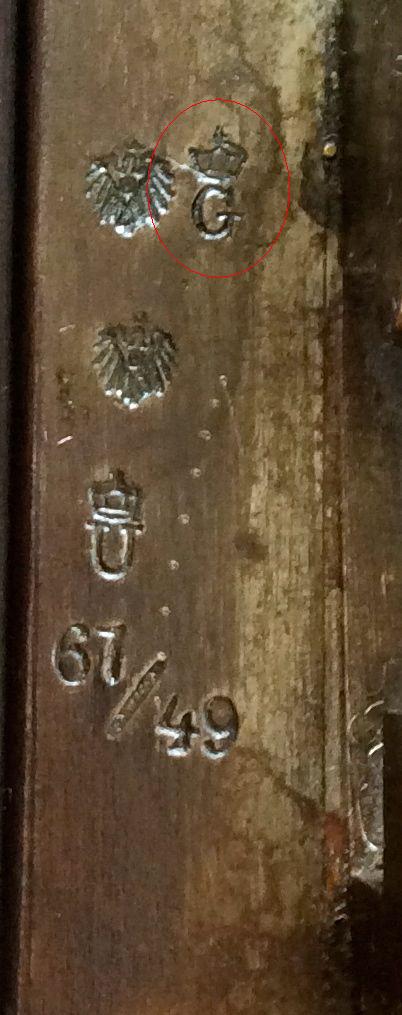

La “G” coronada también podría ser un marcaje alemán que significa “Rifled Bore” cañón rayado.

Seguramente este libro nos aclararía la incógnita:
https://armasantiguas.com/?product=arma ... arlist-war
Aqui se pueden ver unas imágenes del mismo:
https://www.todocoleccion.net/militaria ... x165122650

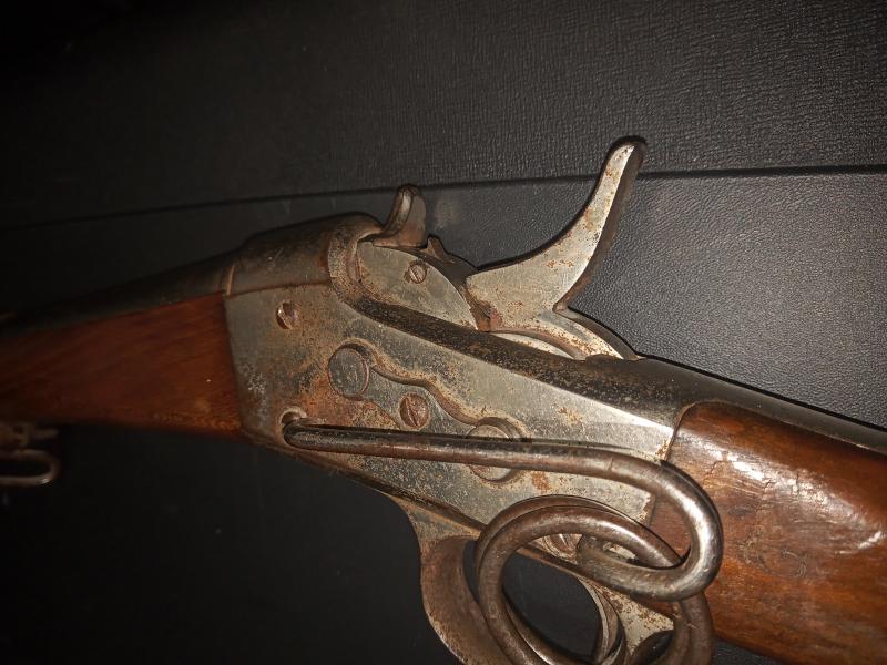

Ese fusil, procedente de un hallazgo, por lo que se deduce de lo que ha comentado el compañero, es muy probable que sea de esa época, finales del XIX y de fabricación Eibarresa ... estas armas se estuvieron fabricando por distintos talleres y armeros hasta los años 20 del siglo XX.

Hola.
Me decanto al final por una firma belga “Glivet et Freres”, que transformo al .43 español varios de estos rifles para su venta a Venezuela, posiblemente a través de la firma neoyorquina de Schyler, Hartley & Graham.
https://www.remingtonsociety.org/forums/viewtopic.php?t=22524
Muy curioso.
Muy curioso.
