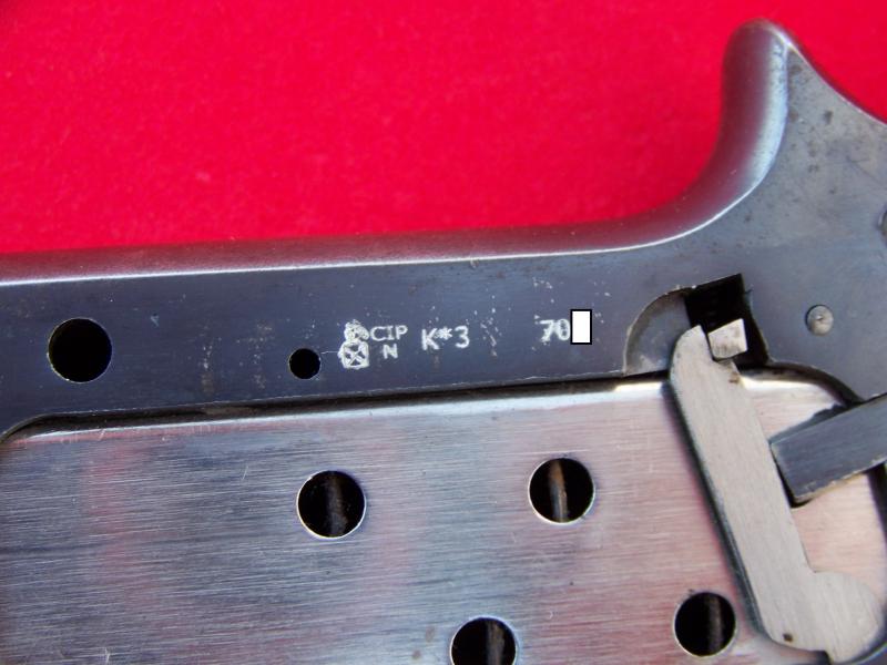

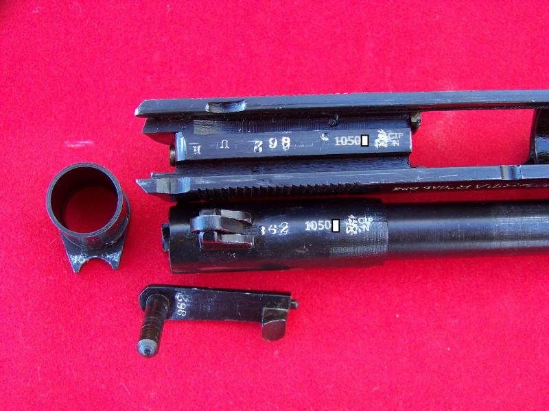

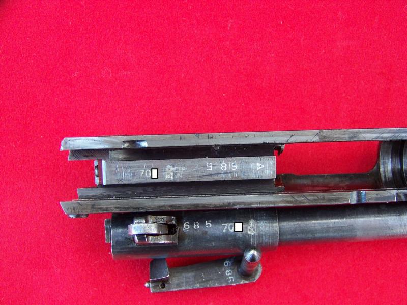

Tan solo voy a poner unas fotos de las dos últimas que yo pude traer desde Alemania, que para más inri son dos armas NACIONALES, pues se trata de dos STAR, una de ellas modelo 1920 y la otra 1921, además, las dos habiendo servido en la Guardia Civil, y que como condición INAPELABLE para que se concediese su importación (C.P.T.A.F.) tuvieron que pasar previamente por el B.O.P.E. para ser probadas y punzonadas
Buenos dias, he observado algunos comentarios, en los que se dice que el BOPE, punzona las armas antiguas 112
STAR 1920
Buenos dias, he observado algunos comentarios, en los que se dice que el BOPE, punzona las armas antiguas 111
STAR 1920
Buenos dias, he observado algunos comentarios, en los que se dice que el BOPE, punzona las armas antiguas 110
STAR 1921
Se ven bien los punzones BOPE ? :( :( :( , Por cierto, como puedes ver, ahora los marcajes no se limitan a los tipicos punzones, sino que tambien se añade el número de serie del arma al menos en las piezas fundamentales.
