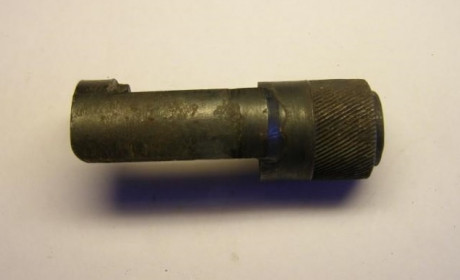

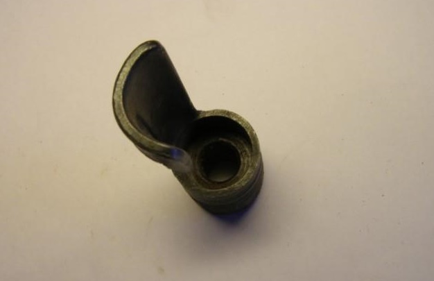

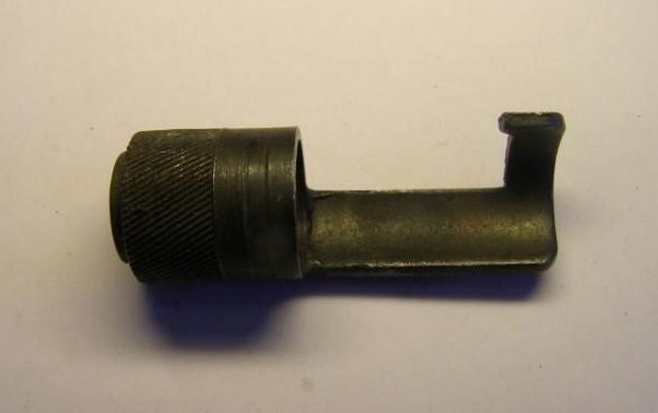

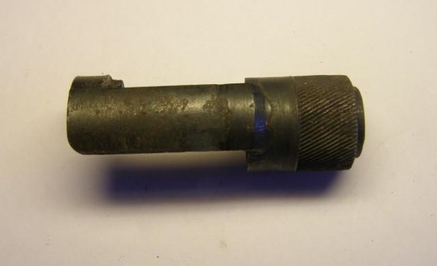

Buenos días a todos.
Mis preguntas giran en torno al tapabocas de Mauser 98K de la fotos, si alguien sabe cual es su función y si se puede disparar sin problemas con él puesto en el rifle. Supongo que quien conozca el artilugio lo sabrá pero para quien no, aclaro que el agujero de la pieza es mayor que el de la boca del cañon.

Buscando por internet he encontrado un manual del 98K que responde a mis preguntas, asi que me contesto yo mismo y lo subo aquí por si a alguien le interesa o se ha quedado también con la incognita.
Dice mas o menos así (en una interpretación que he hecho yo del traductor de google sobre el texto original):
"Quizás el accesorio más raro incluido con su rifle es el protector de la salida del cañón por resorte.
Este artículo es raro en la colección de Mauser. Está diseñado para encajar directamente sobre la boca del cañon del rifle y se engancha directamente y de forma segura detrás de la base de la mira delantera. Protege la boca del cañón de posibles daños realizados con las baquetas o elementos de limpieza. Nunca dispare el rifle con el protector colocado en el arma, porque puede causar serios daños a la boca del rifle o peor aún, lesionarse a sí mismo o a quienes le rodean."
Espero que interese a alguien más. Un saludo a todos y muchas gracias.
