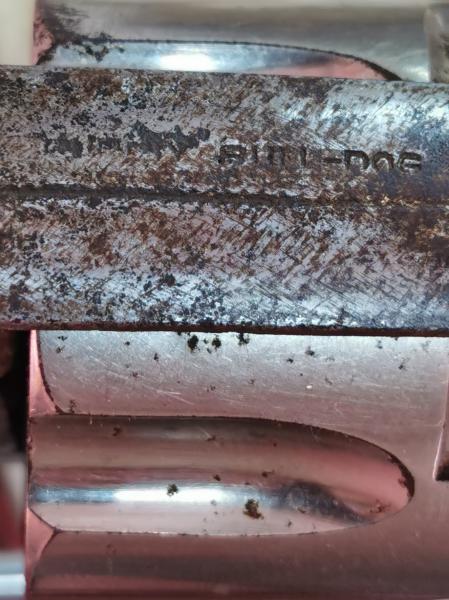

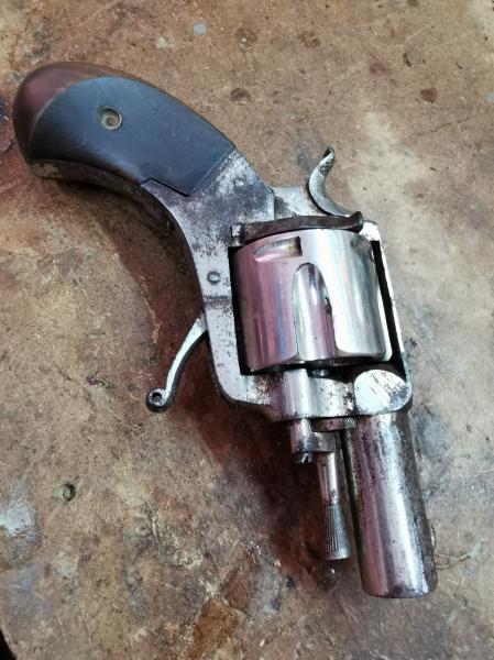

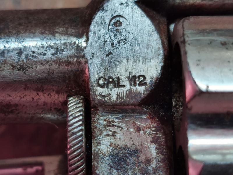

Hola amigos , me ha llegado a las manos un arma que desconozco , es un revolver que debe ser como minimo de la guerra civil , o eso creo yo , en las fotos que os paso se ven algunas marcas , "BULL-DOG" , Cal 12 , y lo que parece un punzon con una corona , al medir el alojamiento del casquillo me da 11,6 mm. que corresponderia a un 45 pero no concuerda con la marca de "Cal12", a ver si alguien me puede decir algo sobre él , muchas gracias de antemano.

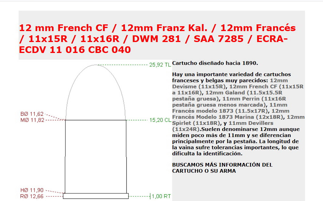

Hola.
Yo creo que era para alguno de estos calibres.
Recorte de foto sacada de http://www.old.municion.org

Alveolos de 11.6 mm se corresponden con las vainas de muchos .44.... .44 Bulldog..... .44 Webley...... .44 Russian, etc.....
Ayudaría saber la longitud del tambor y el calibre real del cañón.
De todas formas, llama la atención que el tambor está claramente en mejor estado que el armazón. Podría no ser el tambor original del revolver.
En ocasiones la gente intenta rehabilitar esas reliquias, a veces sin conocimiento.
