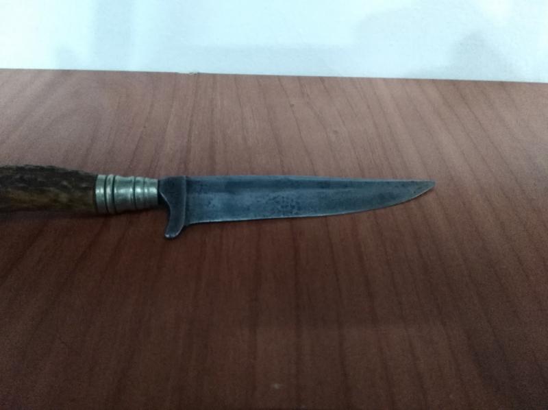

alguien me puede recomendar producto para limpiar metal?

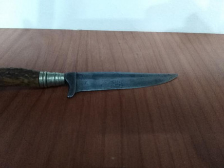

recientemente adquiri un cuchillo de trinchera aleman de 1ww,
tiene algunas manchas de oxido y otras de suciedad en la hoja, conoceis algun producto para limpiar la hoja y las partes metalicas del mango?
gracias de antemano.

gracias a todos, al final,le e frotado bien con vinagre,(salio bastante) luego con un trapo húmedo e quitado el vinagre y luego secado,y finalmente le e pasado el conocido trapo con aceite por todo.

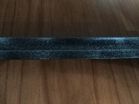

la verdad esque lo que mas miedo me da es afectar en algo a los marcajes,el metal tiene algunas zonas negras (no es pavonado) y tiene una mancha de oxido que no me gusta en uno de los laterales de la hoja, tengo también 2 sables que me gustaría quitarles oxido y porque no (roña) que no conseguí quitarles antes,pero también tengo miedo dado que son bastante antiguos (1850) las empuñaduras son de piel de raya,pero esta deteriorada y no quiero fastidiarla mas,luego ambos tienen un grabado en sendas hojas,muy fino,y también parece deteriorado,y si de antemano se que hay la posibilidad de que lo eliminen, ni de coña le meto producto perderían lo que les da mas belleza y valor, a ver si puedo apañar unas fotos,(es probable que el grabado no sea muy visible)

Para borrar marcajes así por las buenas, habría que darle con papel de lija, algo mucho mas contundente que frotar con un paño, y durante un buen rato......

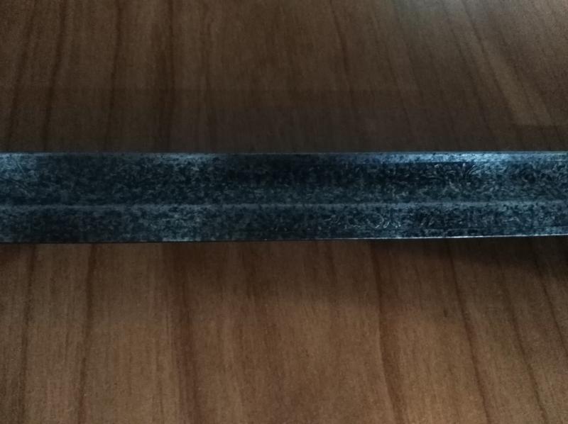

Con los productos que se han recomendado por aquí, aplicados a mano, los grabados no corren peligro.

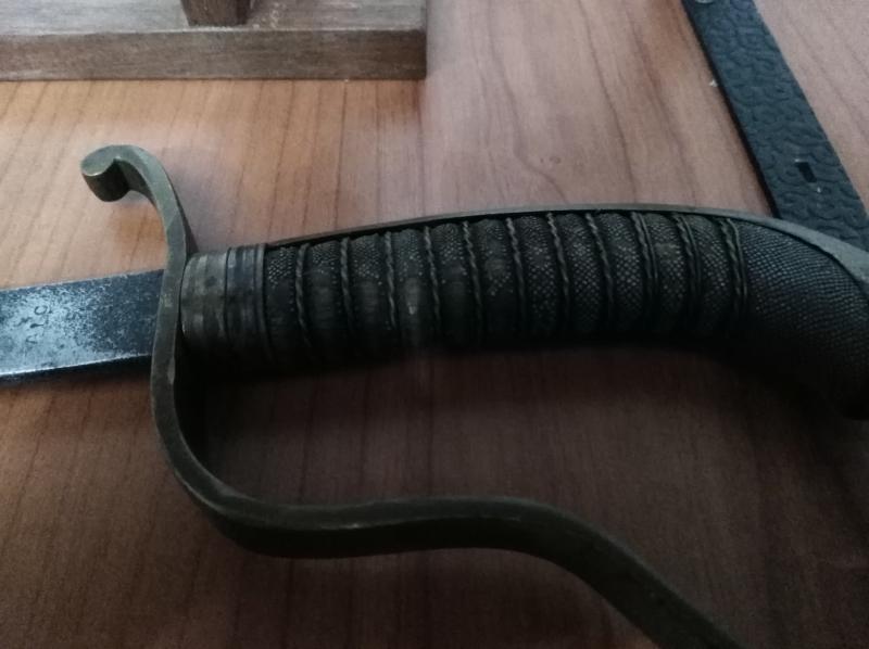

Respecto de la piel de lija (o zapa, según se llamaba en época), no la toques. Cualquier cosa que le hagas la empeorará, o hará que se despegue de la madera (iban adheridas con colas naturales). Es un material casi eterno, mucho más resistente que el cuero, siempre que se la deje tranquila. Como mucho, un paño suave y muy ligeramente humedecido, para quitarle el polvo, y ya.
En realidad, lo mismo aplica para los puños recubiertos de cuero. A algunos les puede ayudar algo de Xilacel o productos para cuero viejo, pero siempre nos arriesgamos a aflojarlo, que dilate y que se despegue. La experiencia me ha enseñado que con quitarles el polvo como he comentado, vale.
De hecho, si el cuero es muy viejo y se ve muy endurecido, ya no es cuero sino lo que queda de él, pues ha perdido gran parte de su trama orgánica y no puede volver a ser flexible. Mejor resignarse a ello que acabar de estropearlo.

hola,mi mayor problema con las empuñaduras es cuando voy a limpiar las hojas,ya que tengo que agarrar por ahi,normalmente las envuelvo con un trapo seco,para que no salte nada y poder agarrar mejor sin que sea contacto directo,si te fijas bien en la hoja del sable esta grabada,aunque hay que fijarse muy bien,lo siento probablemente sea la resolucion de la camara.
