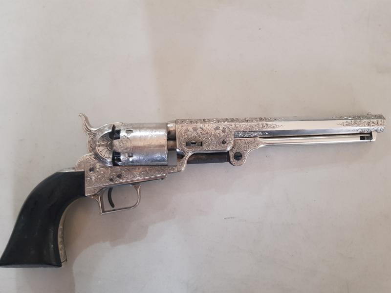

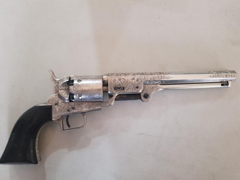

me interesa confirmar si es un revolver 1851 NAVY y sobre el grabado
me interesa confirmar si es un revolver 1851 NAVY y sobre el grabado 00
me interesa confirmar si es un revolver 1851 NAVY y sobre el grabado 01
me interesa confirmar si es un revolver 1851 NAVY y sobre el grabado 02

No sé si será Colt original o réplica italiana Pietta, San Marco, Uberti, etc....
Pero si es calibre 36 es navy, si es 44 es army.

Yo diria que es un DRAGOON.

sakovalmet escribió:Yo diria que es un DRAGOON.
Este tiene el cañón octogonal...el Dragon no lo tenía redondo? No estoy seguro, no voy a discutirtelo, pero yo he pensado que era army o navy (depende del calibre) al ver el cañón octogonal.

Pues creo que tienes razon, creo que es un navy 1851. al primer golpe de vista el el guardamonte del gatillo me a confundido, me ha parecido el del dragoon, descendiente del walker. El baby dragoon tenia el cañon octogonal tambien. Los primeros modelos de navy 1851 llevaban el mismo modelo de guardamontes, recto por la parte de la empuñadura en vez de redondeado, y por el tamaño del tambor, cañon octogonal i tipo de punto de mira es un navy

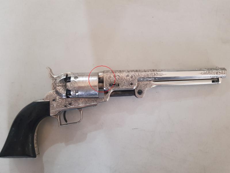

El modelo sin duda pertenece a un Colt 1851, sin embargo no es un modelo original, la primera pista la da su impoluto aspecto, carente de cualquier patina por el tiempo, tambien resulta chocante que su empuñadura y guardamonte no sean de latón, pero sobre todo lo descarta la inscripción del cañón.

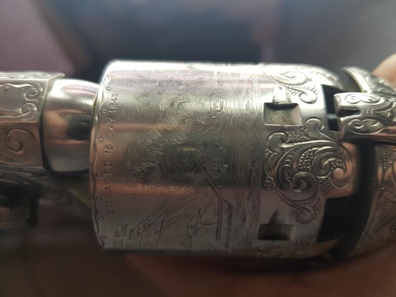

Los Colt 1851 originales se fabricaron en Hartford (Connecticut), la fabrica de NY empezó su producción en 1870 y usando ya los primeros cartuchos metálicos, como es el caso de los modelos de 1851 y 1861 en calibre 38.

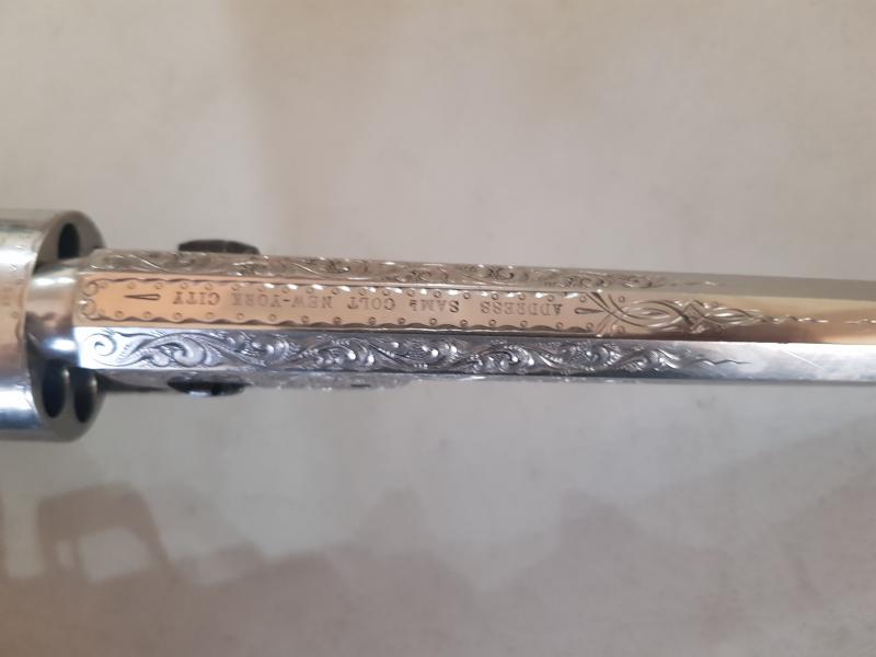

Otros detalles, veo que en el tambor esta grabada la fecha de la batalla de Campeche, que es la fecha de la batalla naval que suelen llevar los colt 1851 norteamericanos, sin embargo no veo grabado en ese tambor el numero de patente, el cual debería ir grabado en horizontal. Del mismo modo, la grabación del cañón no es correcta, en ella debería poner: Address Col. Saml Colt New-York US America.
Los Colt fabricados bajo patente oficial en Londres, si podrían tener empuñadura y guardamonte de acero, pero en este caso tampoco aparecen los cuños junto a las chimeneas del tambor.
Los Colts fabricados bajo patente oficial Colt en Bélgica tenían otro tipo de relieve en el tambor: una escena de caza.
Debería ser así:

Mi Pietta si lleva la fecha de patente en el tambor grabada.
Creo recordar 1848, no lo tengo a mano ahora.

Intenta ser una imitación del colt 1851 brevete:
http://www.icollector.com/Lot-of-Two-Colt-Brevete-1851-Navy-Model-Percussion-Revolvers-A-Colt-Brevete-1851-Navy-Model-Percus_i11028068
Claramente el metal no parece acero y menos antiguo, tornilleria tampoco, yo diría posiblemente imitación Denix por la similitud de las marcas que adjunto.
https://www.denix.es/es/catalogo/western-y-guerra-civil-americana-1861-1899/revolveres/1040-b/
A simple vista y sin marcajes que coincidan con los originales poco más se pude decir, no esta mal de todas formas, el grabado es bueno.
