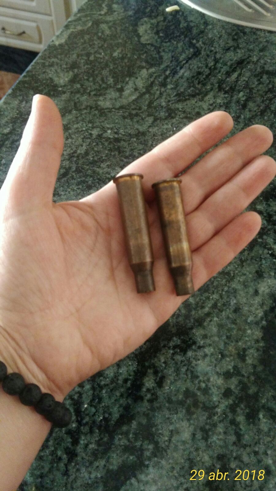

Buenas,

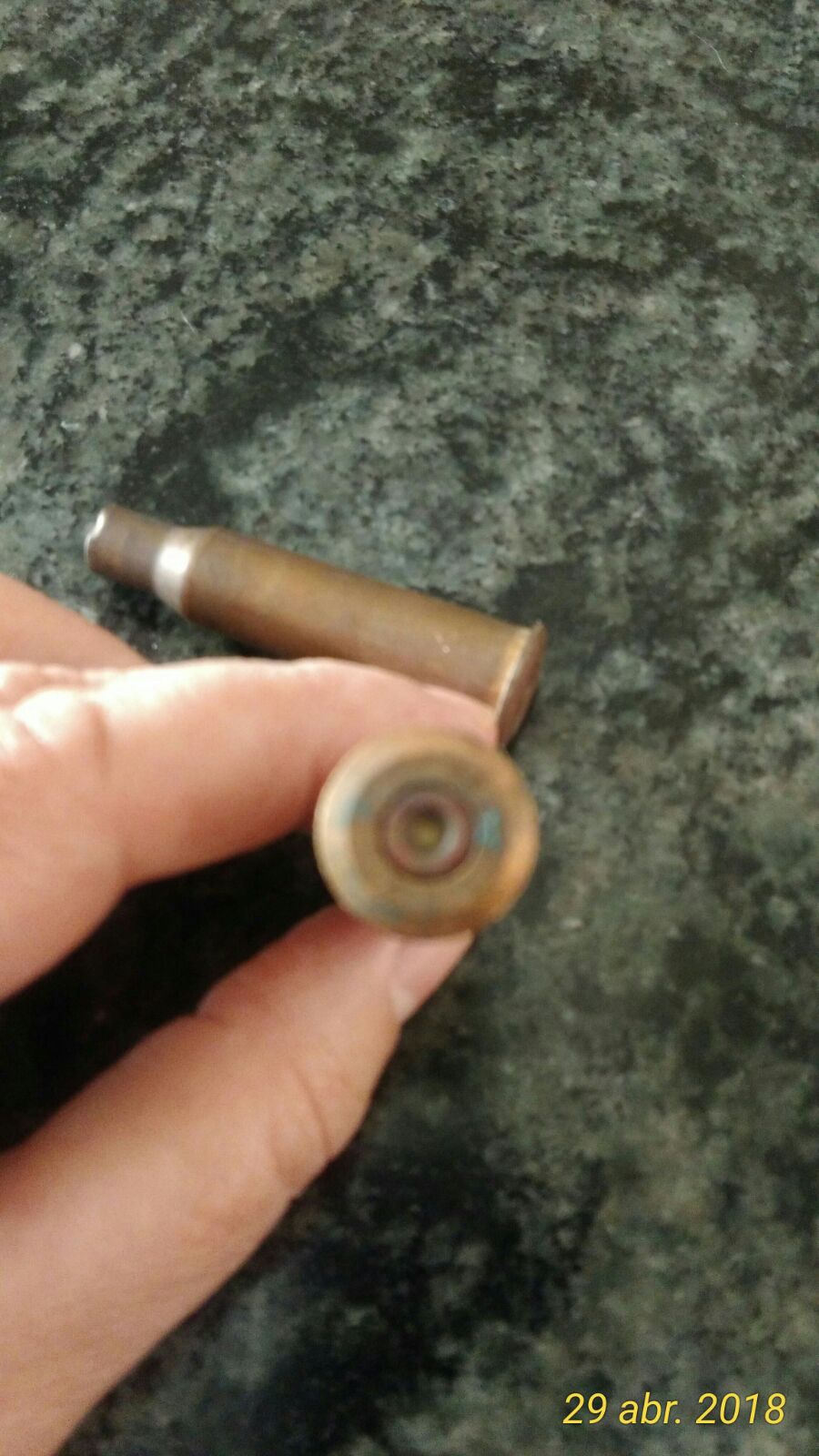

necesito información sobre unas vainas antiguas. Al parecer sobre la foto, es muy conocido. Pero me gustaría saber a que corresponde los número que lleva.
gracias.

Una de ellas me pone: 188 75.
La otra: 60 89.
Me gustaría saber en que momento, o año se utilizo, y si posible un poco mas de su historia.
Gracias chicos :wink:

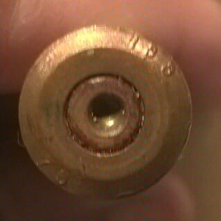

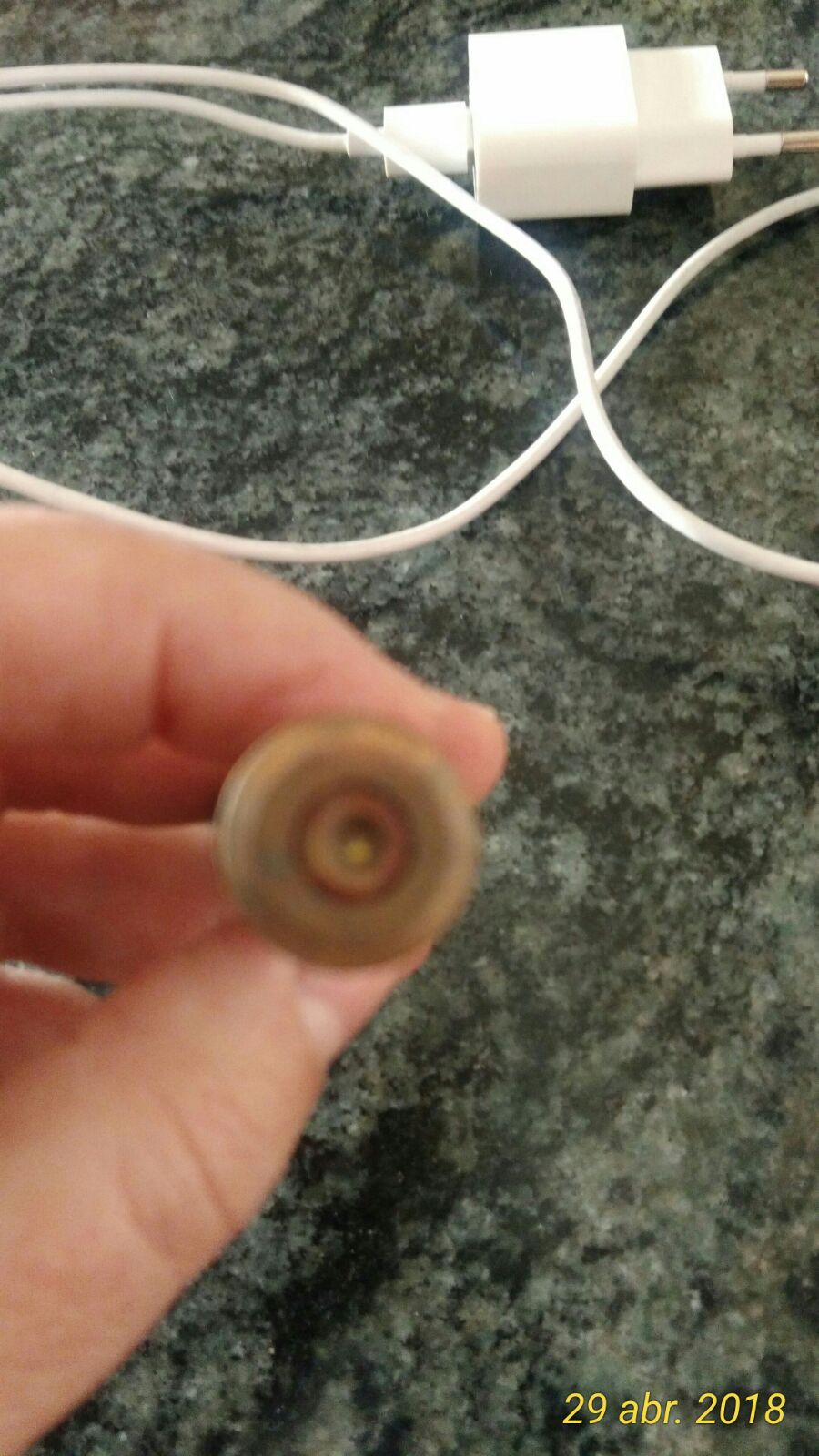

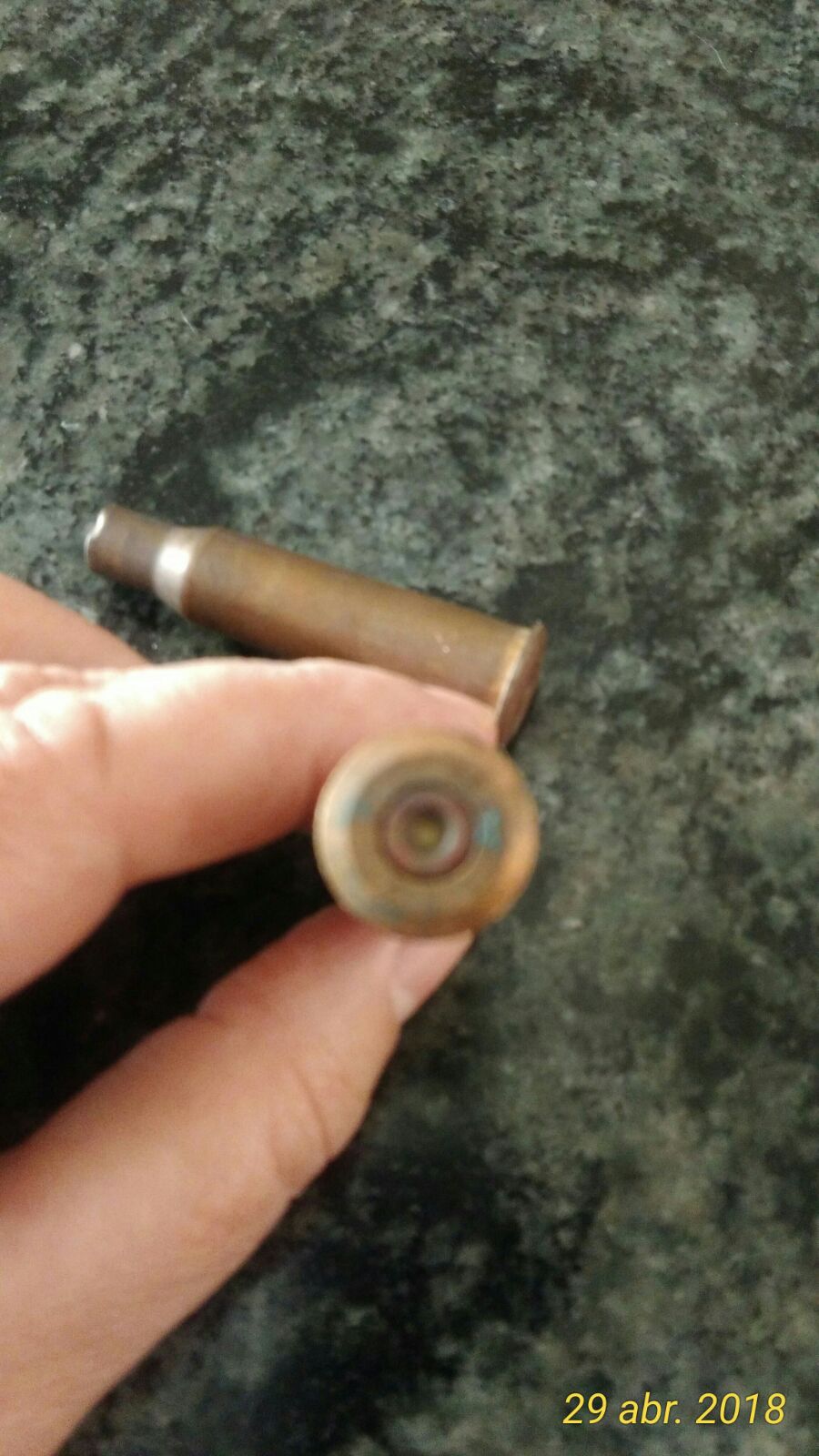

En las fotos colgadas no se ve absolutamente nada porque está todo desenfocado, deberías repetirlas y que se vean bien las marcas del culote de ambas vainas. Sólo con lo que tú dices y sin medidas, es casi imposible aventurar nada, salvo que probablemente pertenecen a un fusil o carabina de repetición manual (llevan reborde).

desde luego no se ve en absoluto nada y no ayuda mucho,
sacare mas fotos de mejor calidad, y un poco mas de información.

Pues por tirarme a la piscina, a pesar de lo poco que se ve en las fotos, asumo que las marcas están colocadas en las posiciones 12 y 6 de la vaina, y que la primera cifra que das es la superior. Con esos condicionantes:
188 75: Factoría 188
Novosibirsk Low Voltage Equipment Plant JSC, 30A Stantsionnaya St., Novosibirsk 630031, Russia
Año de fabricación 1975
60 89: Factoría 60
Russian State Factory at Frunze, Kirgisia, Russia
Año de fabricación 1989
Y con esos datos y ese perfil de vaina, sin saber las medidas podríamos casi asegurar que es un 7.62x54, o 7.62 Mossin Nagant. ¿La longitud de la vaina es de 54 mm?

Muy buenas,
he podido tener una foto de mejor calidad, espero tener mas información sobre esta municion, y darle una explicación exacta a un niño que le encanta nuestro deporte. .

Medidas mínimas necesarias para identificar la vaina:
Longitud
Diámetro del culote
Diámetro interior del gollete
Diámetro de la vaina en la base (junto antes del culote) y antes del inicio del hombro (la parte cónica)
Pero yo, como ya he dicho, voto por un 7.62x54

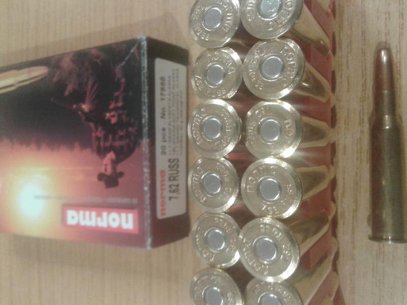

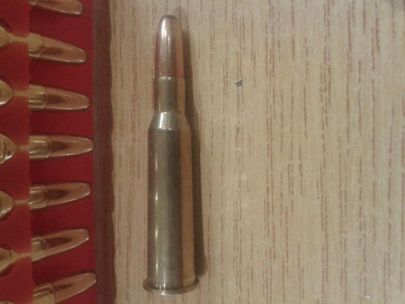

En concreto es esta.
pero tenia una duda sobre estos marcajes.

Pues el compañero Yvan5 te ha informado cojonudamente bien. Se trata de la munición del Mosin 7'62 x 54 R.

con tan poca información y sin un cartucho de algun calibre conocido al lado, para hacerse una idea de las medidas, es como disparar con los ojos cerrados, pero yo tambien digo que:
7,62x54r
