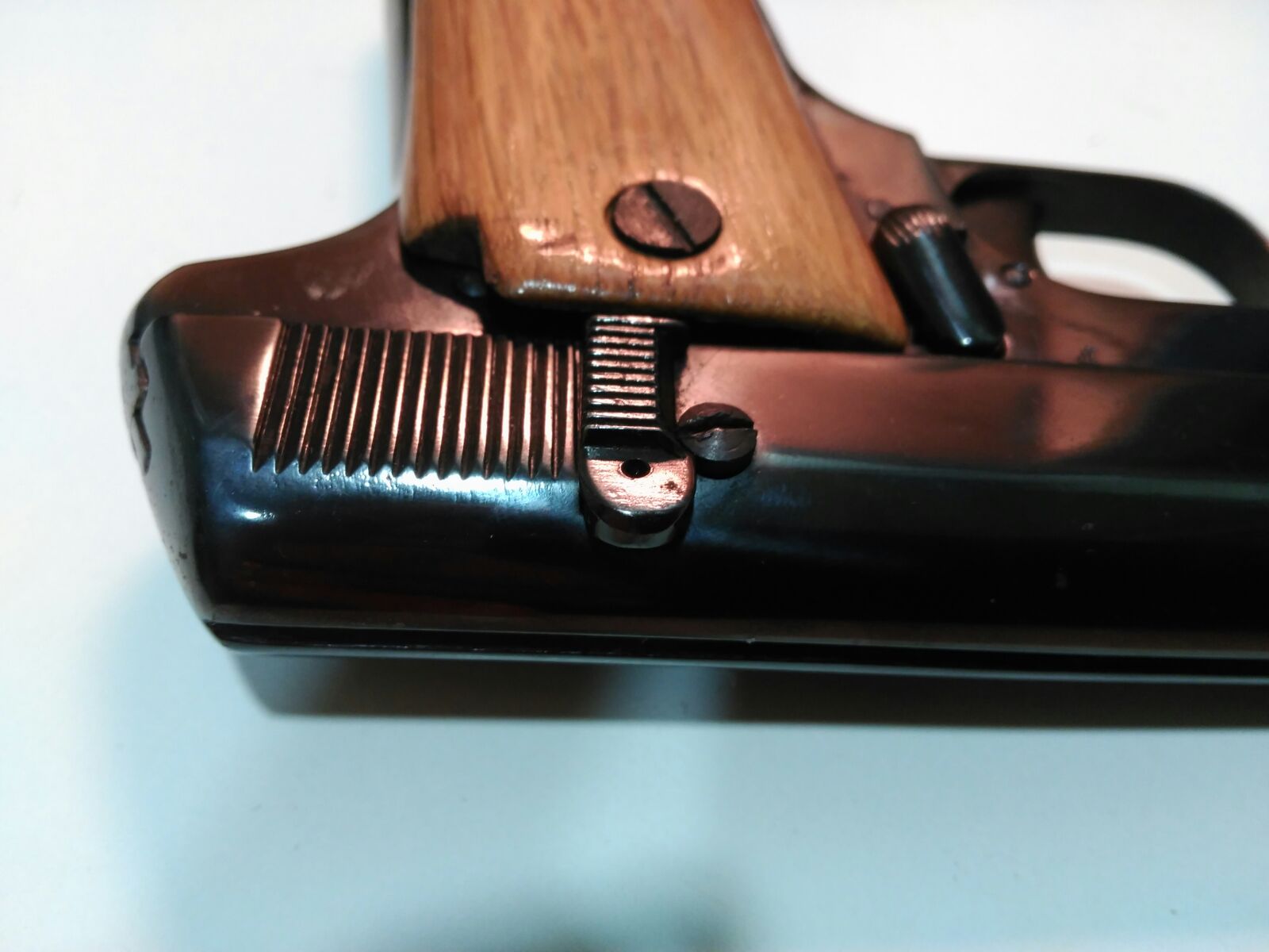

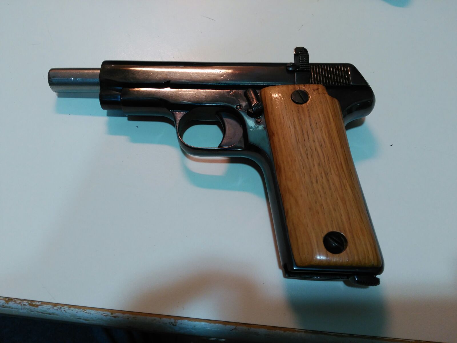

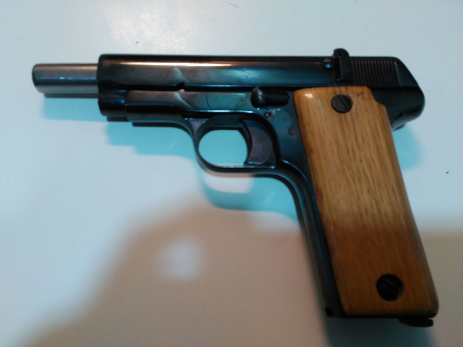

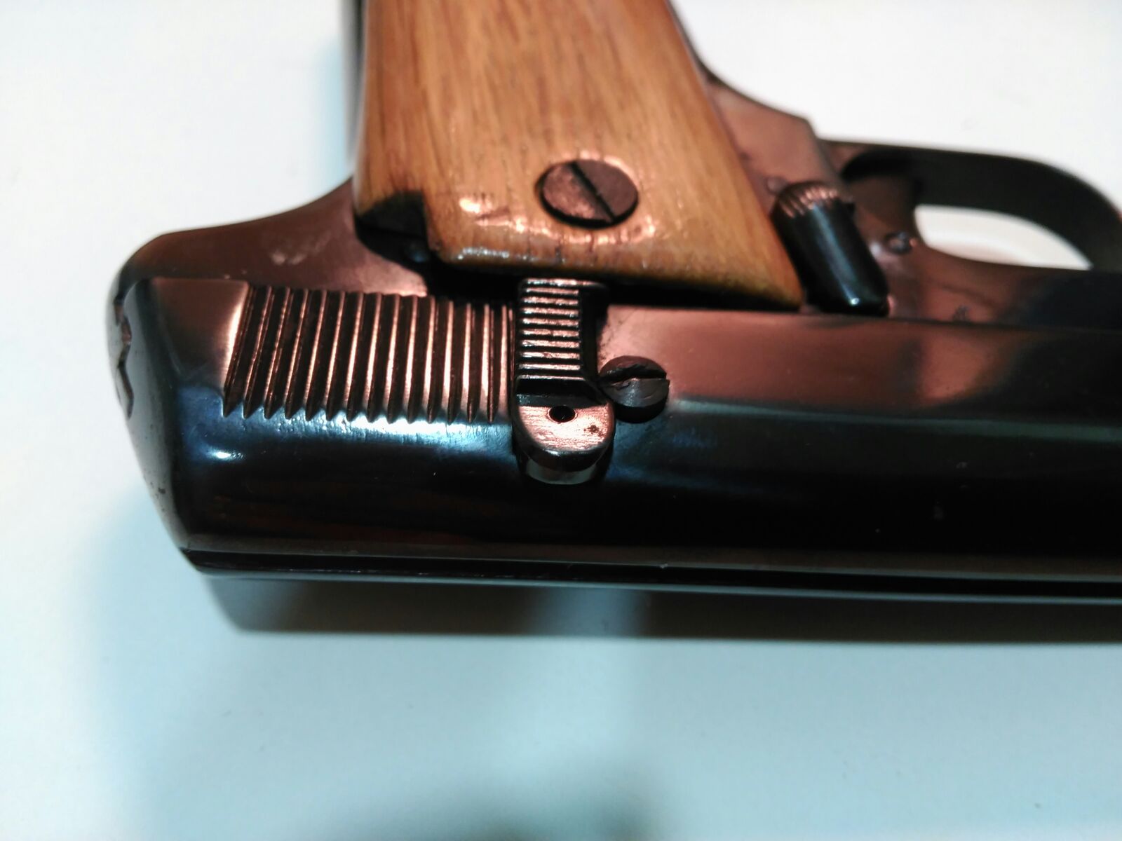

Buenas tardes, me han caído en las manos estas fotos de una pistola, cal 7,65, y tras repasar catálogos de eibarresas no logro identificarla. Las cachas no deben de ser originales, parecen modernas y artesanales.
Alguien puede ayudarme a conocer marca e historia?

eso , parece ser una pistola ametralladora, mira en COLECCION DE PISTOLASen el apartado de pistolas y selecciona republicanas y despues pistola ametralladora, la hay con cargador de herradura. un saludo

Se trata de una pistola ametralladora eibarresa tipo Ruby con selector de tiro a ráfaga y cañón sobredimensionado.
Gabilondo patentó ese dispositivo y parece ser que fabrico algunas de estas durante los años 30, antes del inicio de la Guerra Civil. Ya durante la contienda estas pistolas ametralladoras fueron copiadas en talleres del bando repúblicano y posiblemente uno de ellos fuera la fábrica Industrias Elizalde.
Yo todas las que he visto carecen de punzones y marcas de fabricante. Esta además parece que fue pulida y repavonada por lo que tampoco podemos saber si los tuvo en origen.

Hola amigos: es la pistola AUTOMÁTICA con selector de ráfaga, modelo Eibar, de un pedido del Gobierno francés para su ejército durante la Primera Guerra; es del calibre 7,65 mm., un saludo "zeppelin" / Pedro.

Hola, como te han dicho, es una Gabilondo, unas 500 se fabricaron por los republicanos, las hay en 7m65 y 9 corto, las cachas originales son de madera con rayas verticales, el compañero Bonifacio tenía una en venta el número del arma viene debajo de la cacha izquierda si no recuerdo mal. Si no te importa decirme por privado la numeración de esa o si es mas de 500, pues solo he visto hasta la 480 o así y no creo que hayan mas de 500.
Yo tengo una y me falta la palanca u el sistema de ráfaga, si pudieras poner una foto te lo agradecería, solo hay que quitar la cacha.
La calidad de esas armas es bastante mala, eran casi artesanales, el cañón se desmonta girándolo, y llevaba un cargador largo de 20 disparos.
