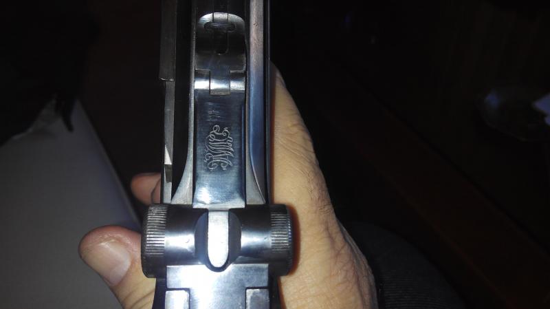

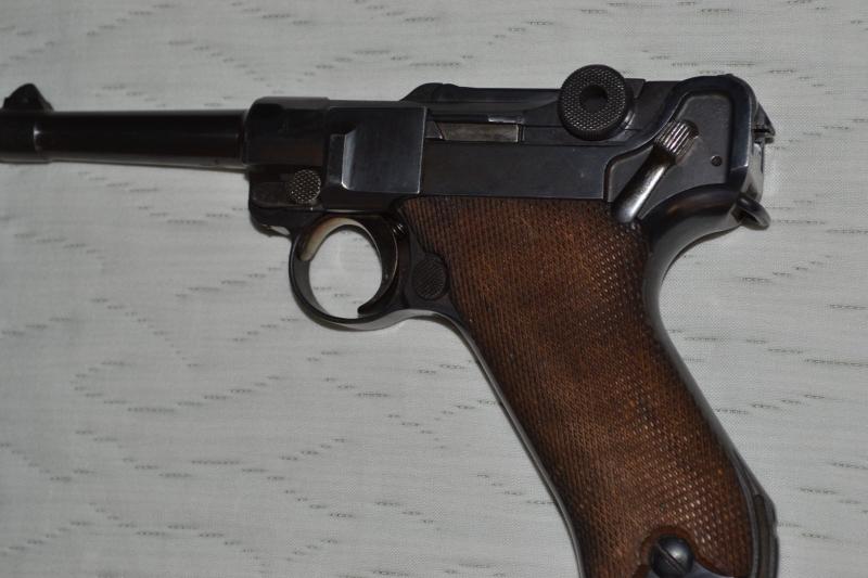

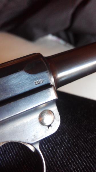

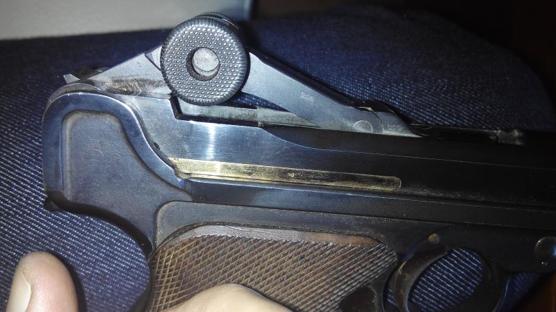

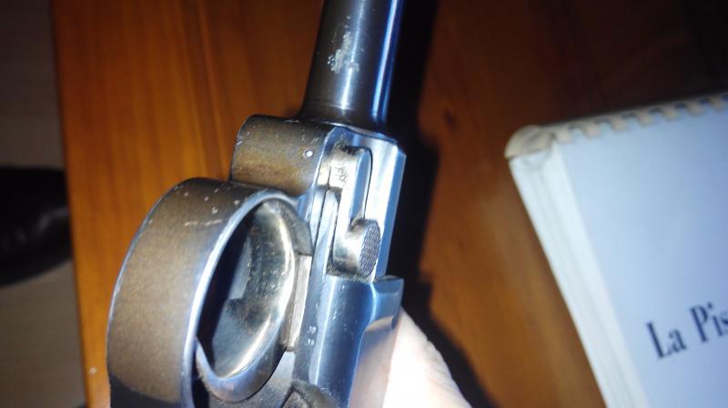

Hola a todos me han ofrecido una Luger P08, y me han surgido varias dudas después de verla y leer algunos comentarios sobre punzones que se han hecho en este foro. Empiezo por el principio, esta pistola me la ofrece un militar a punto de retirarse y por la historia que me cuenta me dice que se la regalo el General Aramburu Topete, este militar estaba entonces destinado en la Intervención de Armas del Ejercito, la pistola no tenía documentación entonces, pues según él me cuenta, la habían traido militares alemanes de la Legión Cóndor, y la tuvieron que inscribir ( para poder guiarla ) como botín de guerra, que parece ser, se hacia asi entonces, y siguio guiada hasta hoy dia. Una de las dudas que me surge es referente al punzón con la letra N con la corona arriba y no estoy seguro, si es porque fue para el mercado civil o es la prueba de la pólvora sin humo, he comprobado que la numeración es de 4 cifras en la parte delantera del armazón y el resto de piezas están marcadas con el 88 qué son los dos últimos números de serie , excepto en el lateral izquierdo que no tiene ninguno, pero he leído que algunos modelos no traían en ese lado numeración.
El precio de venta es de 600 € y me gustaría que alguien me pudiera aconsejar si la compra es buena, ya me tendría que deshacer de una pistola para poder guiarla con la licencia A. y no se si me valdria la pena. Un saludo y gracias.
( no consigo poner mas fotos lo intentare en otro post )

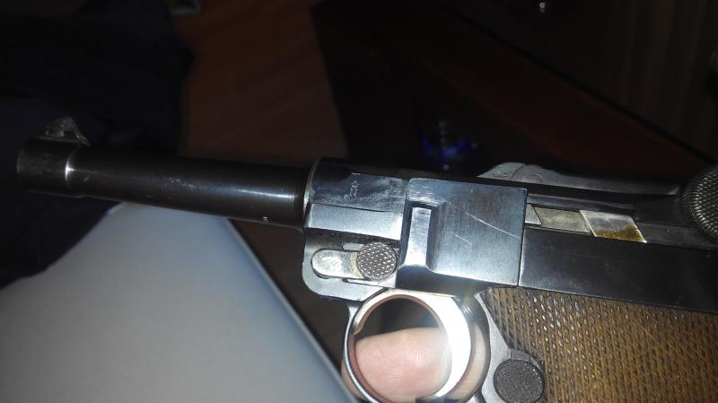

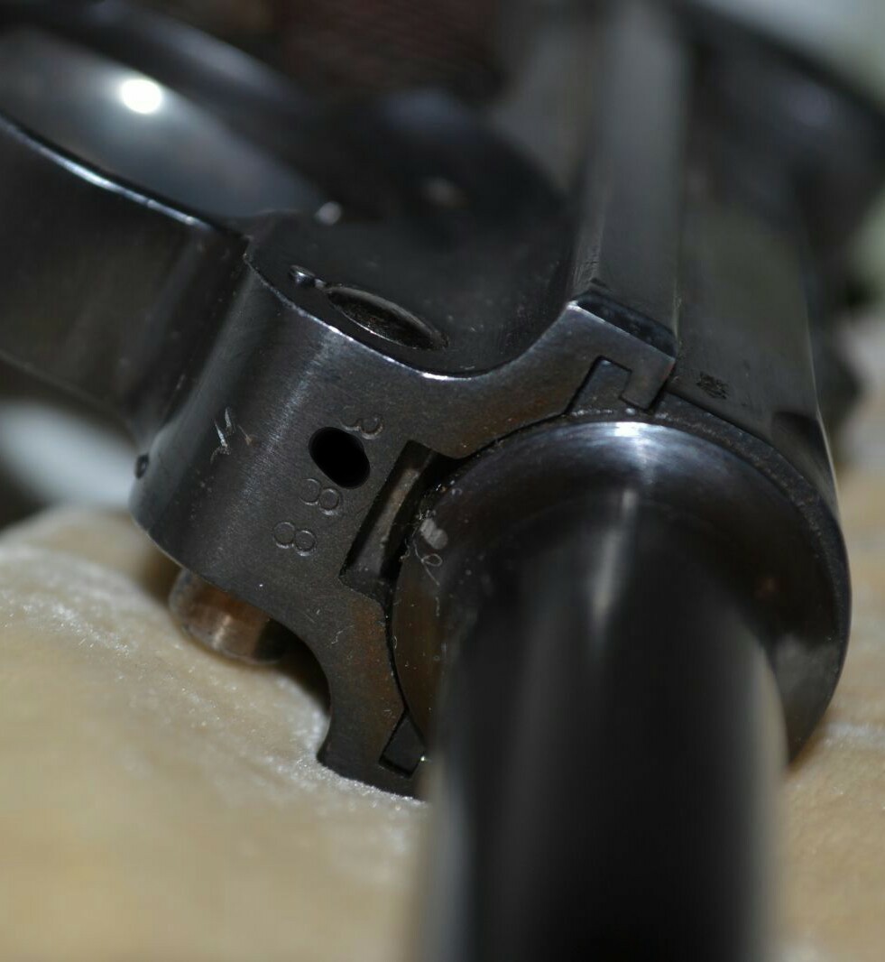

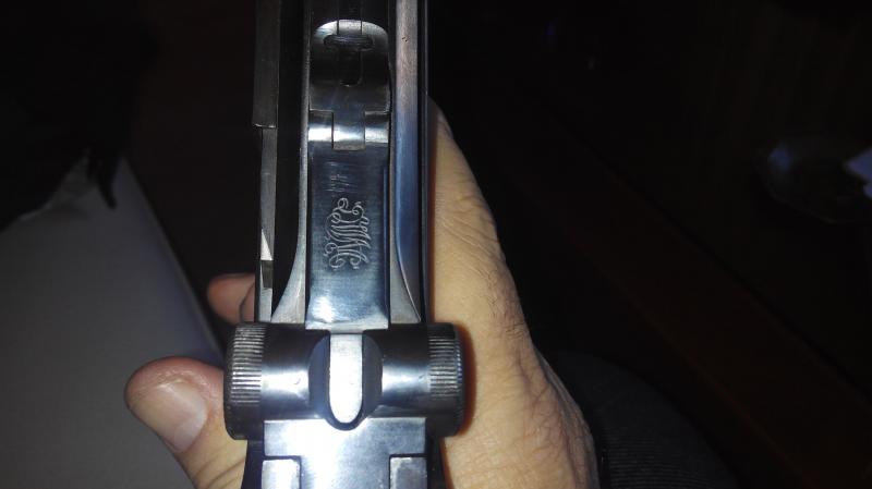

unas pocas mas...

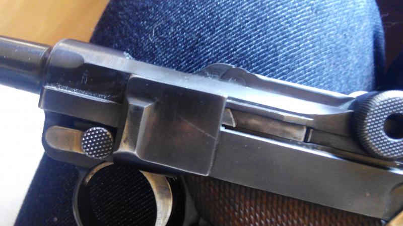

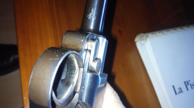

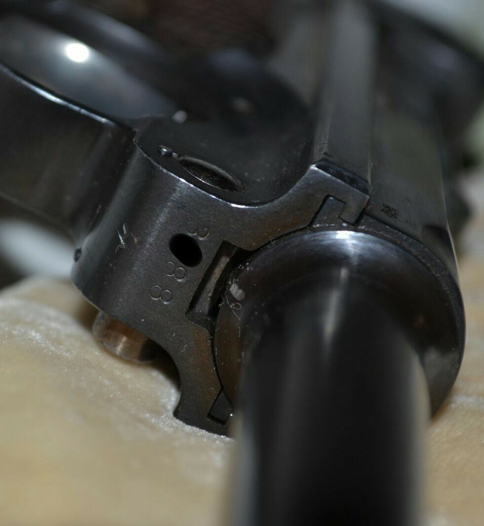

mas...

En principio no tiene mala pinta, sobre todo basándose en que tiene números coincidentes.
La N coronada es la prueba de nitro (presiones de pólvora sin humo) y corresponde a un periodo anterior a la II GM.
Está fabricada por la DWM (Deutsche Waffen und Munitionsfabriken) aunque no puedo precisar el año, que seguramente estará marcado encima de la recámara.
Un número de cuatro cifras significa normalmente que es un arma destinada al ejército, aunque suele ir acompañado de una letra.
Si pones más fotos, que tengan buen detalle, te podremos decir algo más.
Como pieza de colección es aceptable, pero yo no la usaría para defender mi vida con ella.

Hola, no. Es una arma comercial, por eso la N coronada. Las comerciales en esa época están numeradas igualmente del 1 al 9999 seguido de una letra, y no, no debe tener año de fabricación arriba, dado que eso sí que es exclusivo de las militares. Las comerciales de cinco dígitos dejaron esa numeración tras las Primera Guerra Mundial, sobre el número 80.000, hablo de memoria y recomenzaron creo recordar en la letra"i" que sería el equivalente en numeración.

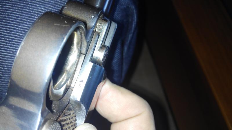

Esta solo tiene 4 cifras en la parte delantera del armazon y ninguna letra, lo que creia es que las de uso civil no tenian las muescas para el culatin. Otra cosa que me llamo la atencion es que el cargador es de aluminio o algo parecido.
No se.... yo creo que a veces se crean historia referentes a objetos, en este caso un arma para darle un toque "romantico". Estoy un poco perdido con esta pistola, y leyendo estoy conociendo mas detalles de la P 08.

Pepinno escribió:Esta solo tiene 4 cifras en la parte delantera del armazon y ninguna letra, lo que creia es que las de uso civil no tenian las muescas para el culatin. Otra cosa que me llamo la atencion es que el cargador es de aluminio o algo parecido.
No se ve bien, pero hay un algo centrado debajo de número, en la última foto. Podría ser la letra que digo, aunque, insisto, no se ve bien.
La N coronada es la prueba nitro, digan lo que digan.

Lo que ves es una "r" la letra de sufijo del arma. Nadie ha dicho que la N coronada no sea la prueba de nitro, sólo que eso indica que es un arma comercial, civil, no militar.

El engarce del culatín las tienen también las civiles, como las militares, desde aproximadamente 1913-1914. Las diferencias son los marcajes de los inspectores, los sellos de las pruebas de tiro, y dónde van las numeraciones del arma, a la vista como las militares, o más escondidas en el interior o zonas inferiores las civiles y por supuesto el año, en las militares van marcadas el año. En los años 30 hubo unos determinados años que las militares no se ponía el año, sino con un código K, S y G, tanto Mauser como Krieghoff, luego volvieron a poner el año 1936, 1937....

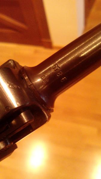

La misma numeración del arma y la letra "r" del sufijo debe venir en la parte baja del cañón, junto a otra N coronada, pero solo se ve un 8 y la N coronada, lo demás parece o borrado o remarcado.

Es una 1920 DWM "Alphabet" Comercial con sufijo "r" fabricada en 1928.
Parece una buena pieza. La única duda es la numeración bajo el cañón. No vendría mal una foto de mejor calidad de esa zona.

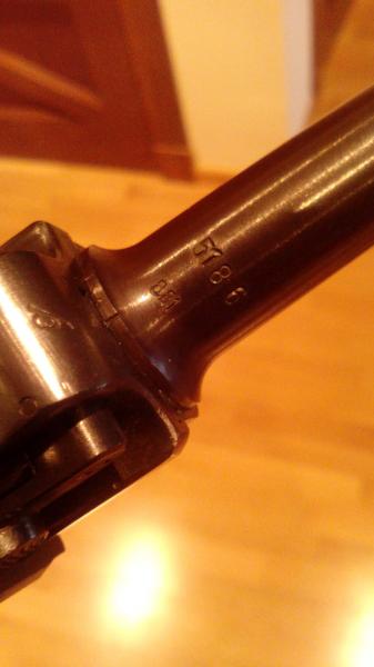

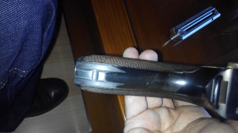

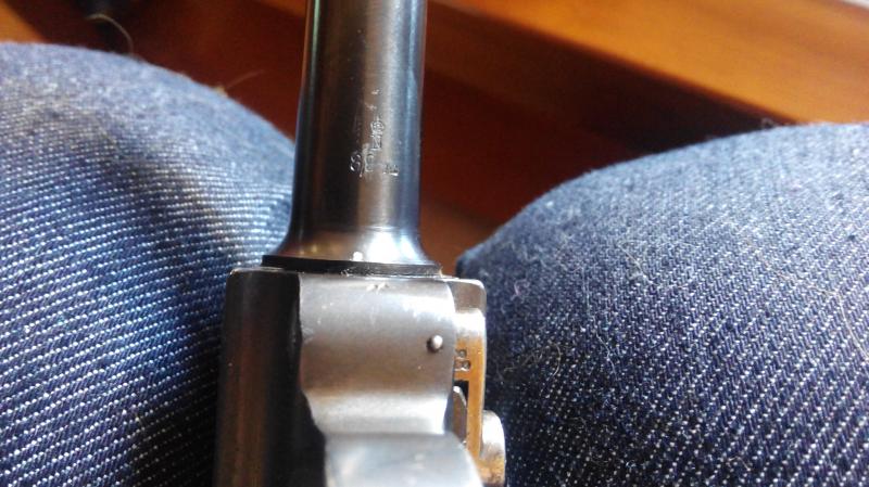

Ya no tengo mas fotos a ver si esta da mas informacion.

El cañón no es el suyo original, fue sustituido en algún momento.

Kikeformad, el cañon puede ser que este numerado con el numero 89? en vez del 88?
Yo no tengo la pistola disponible para volver a mirarlo pero me da la sensacion que parece un 89. Supongo que por eso me dices que el cañon esta cambiado, o es por otro motivo. Gracias

El cañón no está numerado, la cifra que ves corresponde a la medida real del calibre del cañón.
El que no esté numerado es algo malo y también bueno.
Es malo porque seguramente no será el cañón de origen del arma y es bueno porque al menos no tiene un cañón con un número no coincidente o está remarcado.
Pero desde luego es un cañón correctísimo para este arma coincidente en época y también con su punzón comercial y por tanto para armas con ese destino.

Coincido con Fernando, por ese dinero no vas a encontrar nada mejor. El número es el calibre del cañón, lo que ya te han dicho, no es el número del arma aunque coincidan los 8's...

Efectivamente el numero del canon es el 8'81 que es el calibre real del cañon de la luger
