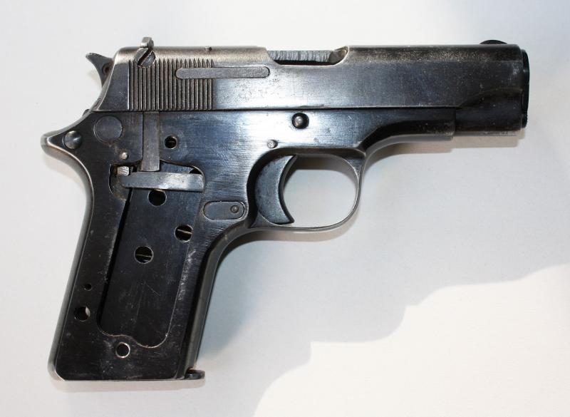

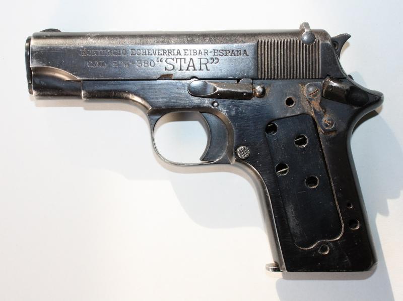

Hasta ahora no he podido adjuntar fotografías. Os pongo una de cada lado y sin las cachas, para que veáis la ausencia de marcajes en el armazón. El que hay en el talón de la culada, como ya os comenté, es una D mayúscula seguida de una cifra de tres números, superior al 313 que comenta Muretti. Saludos.

De las fotos parece que se le ha hecho un repaso un poco serio en la zona del armazón donde debían estar los marcajes. Los arañazos de la lija o disco son mas que evidentes, asi como la diferencia de pavón.

...por regla general, asi debia ser. Los marcajes del banco de pruebas hasta 1927 eran el leon rampante y las iniciales P.V. y en algunos casos encima de la corredera se les grababa el año en formato de 4 digitos. Esto por regla general pero lo que si es cierto que en la realidad, fueron muchas las variantes de marcajes utilizados por star, desde el tipo de letra, a las lineas de grabado, el tipo de comillas utilizadas y la exclusión del grabado de la estrella entre otros. Es decir hay pistolas star que son "diferentes" siendo producidas en el mismo año. Lo que si esta claro es que es una 1ª variante pues queda patente en la ausencia de anilla portafiador, el tipo de uña extractora que es de mayor longitud y menor grosor que las siguientes variantes y en el boton extractor del cargador que va cuadrillado y no liso. En cuanto a los marcajes, diria que la ausencia del logo de Star es de fabrica, ya que si observamos otras Star modelo D, que si lo llevan, observaremos que la leyenda Star suele ir entre comillas latinas o angulares y en este caso va entre comillas inglesas o comillas dobles. y en cuanto a la ausencia de marcas del banco de pruebas, pues diria que fue ensablada y no fue enviada al BOPE. Con los años y por algun motivo (quizas la Guerra Civil) se puso en circulación hasta nuestros dias. Otro detalle es que la primera variante puesta en el mercado, despues de recibir el pavón, el martillo y el disparador se pulian hasta darles el tono del acero brillo...
...Lo dicho dentro del mundo "STAR" te puedes encontrar de todo, por ejemplo una Star H que segun los datos de fabricación este modelo empezo a producirse en 1931 y sin embargo tiene punzones del BOPE de 1929... :shock: :shock:
