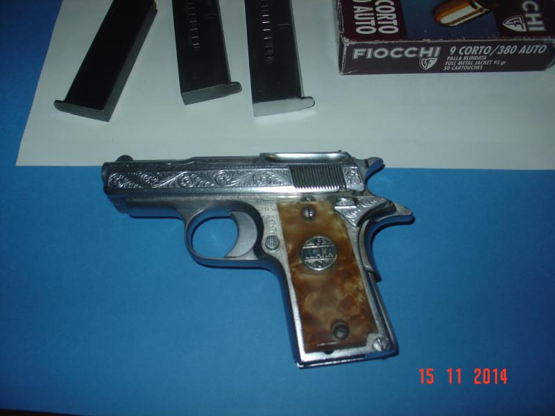

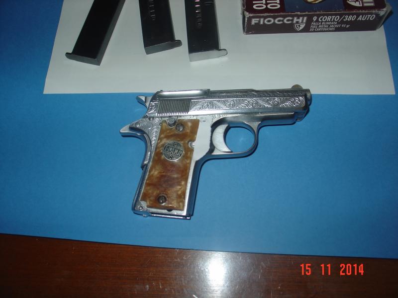

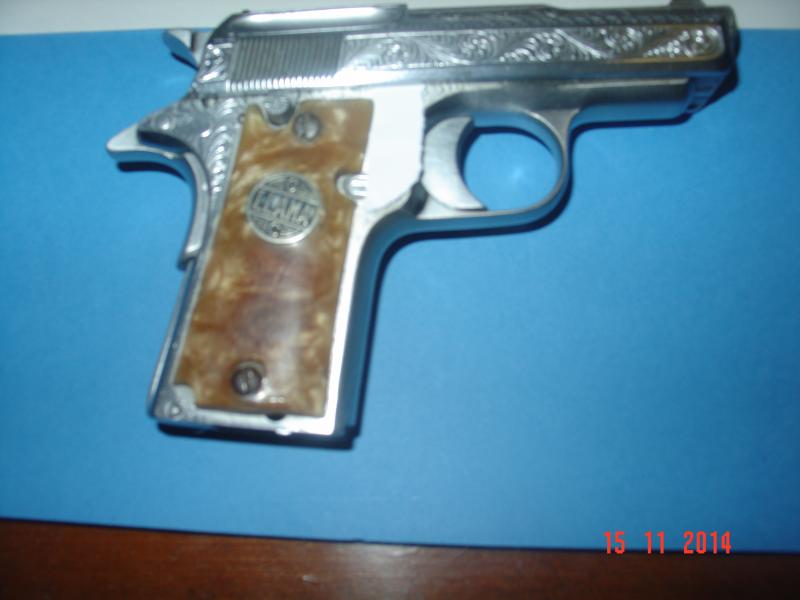

hola, tenemos un problema con la llama de la foto, en alguna pagina de armas figura como modelo desconocido y en otras como llama police, vamos a la consulta, pues resulta que un compañero del club a adquirido este arma y nadie de los presentes ha sabido des montarla, necesitamos que alguien nos pueda echar una mano en este menester. para si alguien tiene alguna curiosidad el arma esta guiada en A. un saludo al foro.

Hola
Creo recordar que tirando de la corredera hasta atrás del todo (cogiéndola siempre por las estrías al efecto) y pulsando el botón de desmontaje, con ella atrás del todo y pulsando el botón, tirar hacia arriba de la corredera hasta que salga de los carriles. Lo demás fácil.

hola, el botón del desarme te refieres al botón que se ve en la segunda foto junto al tornillo de la cacha. si te refieres a ese, lo he intentado y no me funciona, también decir que el muelle recuperador tiene una fuerza tremenda y no ayuda mucho. gracias y un saludo

Lógicamente empieza sacando el cargador, comprueba la recámara limpia y monta el martillo.
Coge el arma con la mano izquierda de forma y manera que puedas apretar el botón con el pulgar. Con la mano derecha coge la corredera por las muescas y ejerce presión hacia arriba. Lo que no me acuerdo es donde tiene que estar situada la corredera para su liberación, pero si a la vez vas empujando la corredera hacia atrás en algún momento tiene que soltarse. A me da la idea que es atrás del todo, pero hace tantos años ya que no me acuerdo bien.
Bueno, pues si no es atrás del todo tiene que ser en algún otro lugar de su recorrido. Encuentralo.

hola, gracias por la respuesta, lo seguiremos intentando, pero el muelle de la corredera esta duro de cojones, tanto es asi que con municion comercial que armas como astra 300- 3000 star dkl y varias mas automatiza correctamente. EN la llama se quedan cogidas con la corredera. la una extractora funciona correctamente. atentamente un saludo y gracias por todo.

hola, ya he conseguido desmontarla, pero con mucho esfuerzo. tenia un suplemento de muelle, ahora cuando se pueda a probarla y ver resultados. gracias a todos. un saludo
