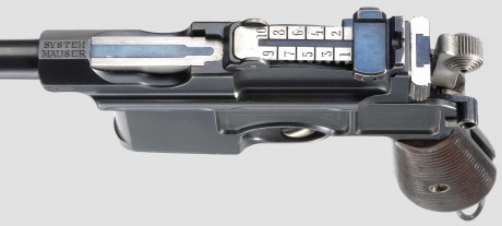

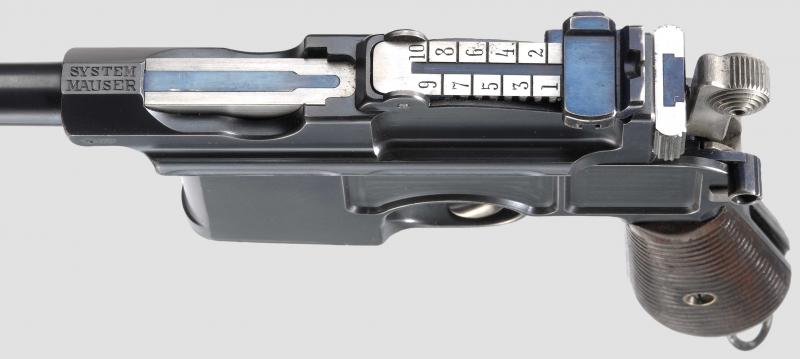

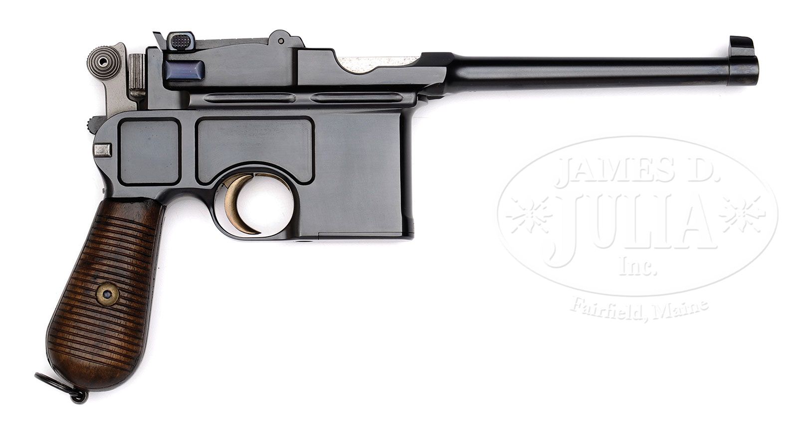

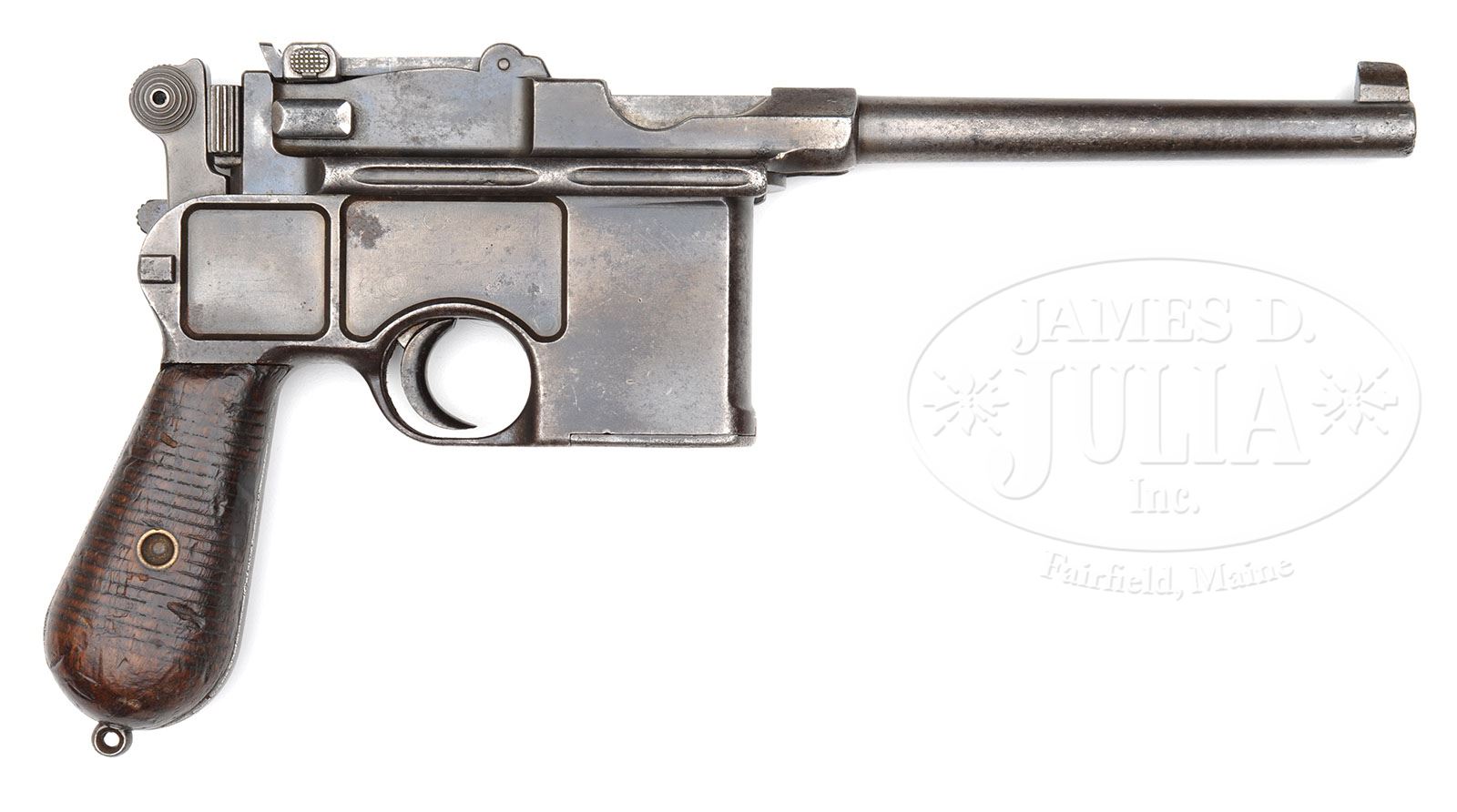

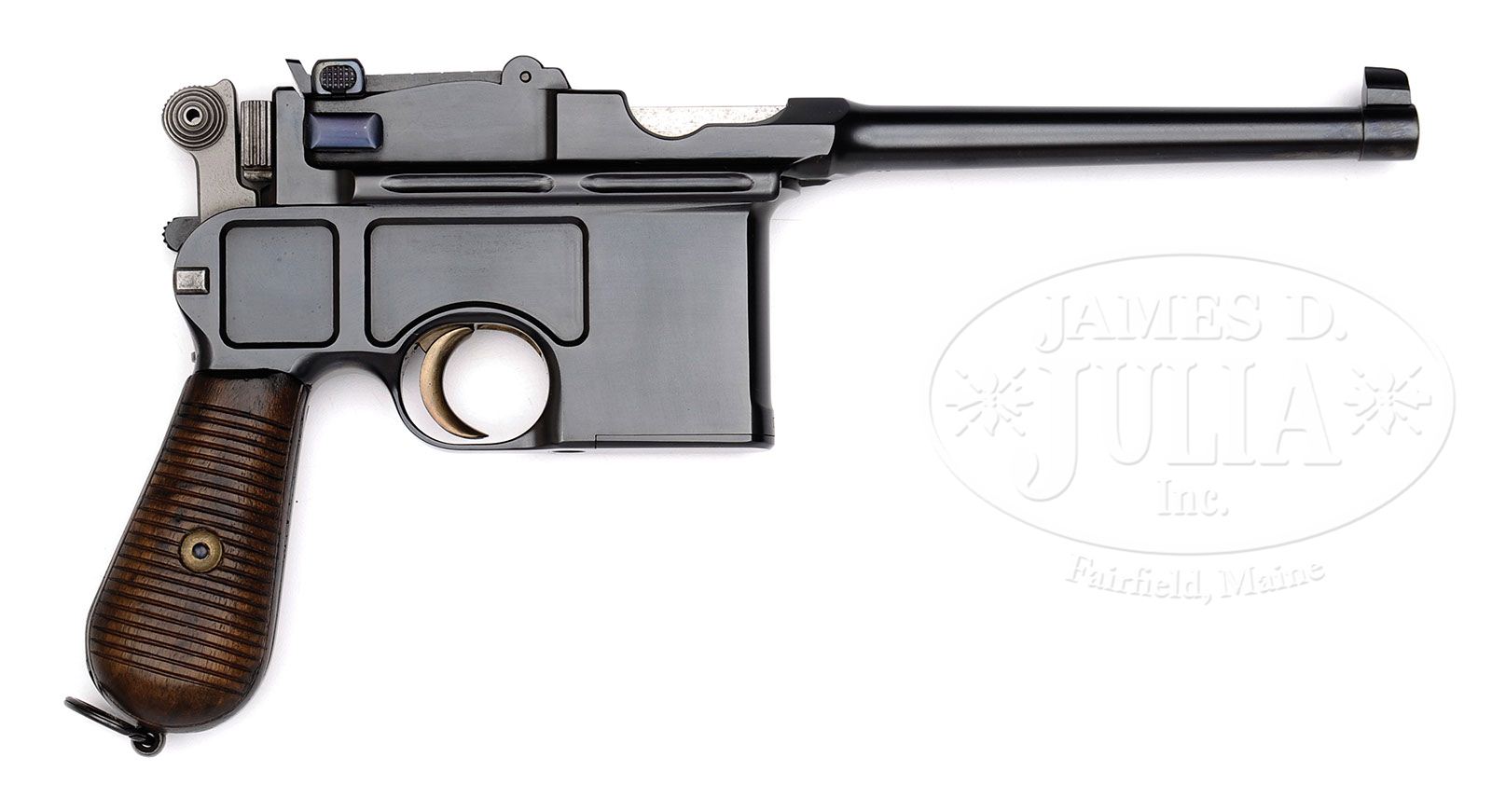

Es muy complicado ordenar los modelos por Nº de serie, pues Mauser no llevaba un orden preciso.
Iniciaba los seriales en el 1 para un contrato, dejaba en blanco toda una cantidad de números, los cuales rellenaba con piezas
de producción posterior.
Las primeras System Mauser tenian un sistema de miras posteriores fijas;
más adelante ya llevaban la típica mira tangencial,
y las últimas ya venían con un acabado de cañón "suave".
Abajo, los modelos intermedio y tardío.
Todas venían con el extractor largo acabado en azul "al fuego".
Las miras tangenciales numeradas del 1 al 10.

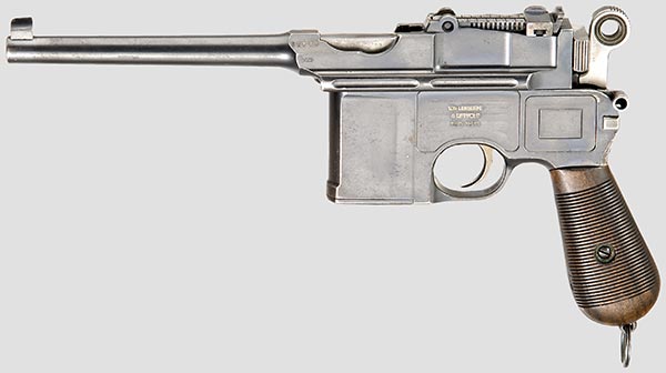

Es interesante ver también la evolución de los fresados de la superficie del armazón.
Siguiendo una forma muy similar, fueron evolucionando de máyor a menor y viceversa.
El mismo proceso de pruebas sucedió también más adelante en la producción,
con el modelo de Preguerra comercial. Existen variantes con distintas profundidades de
fresado de dichos paneles, y con marcajes del Mausertonne.
Hay incluso uno, destinado a la exportación a los USA, con un fresado mínimo, muy poco profundo,
el "Shallow Milled Panel", del importador para los USA de Mauser, Von Lengerke & Detmold

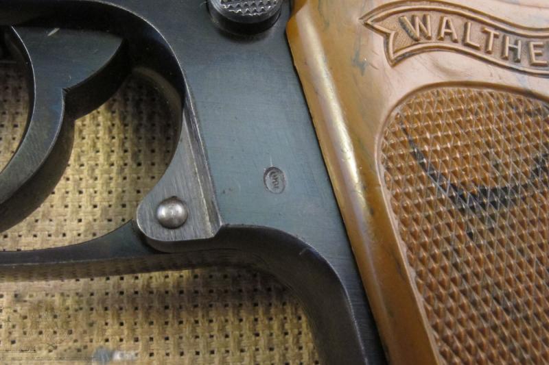

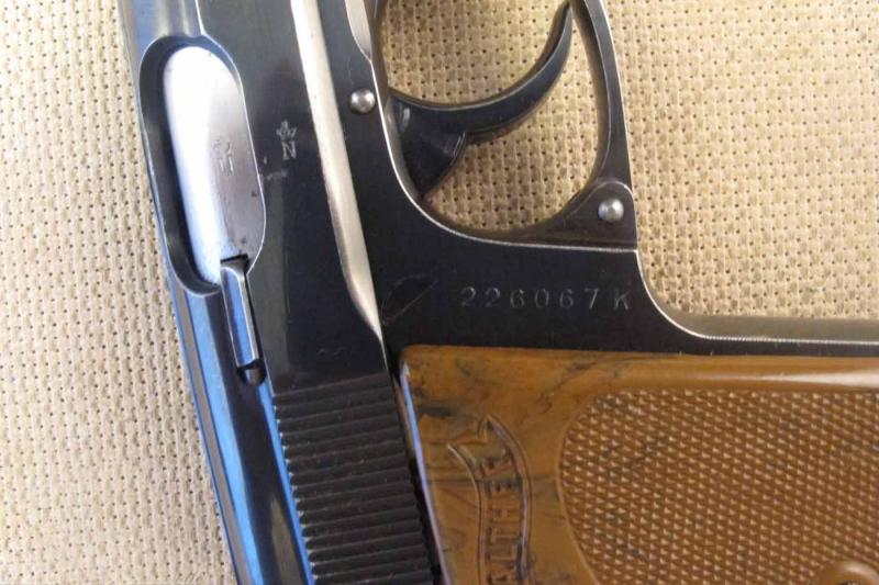

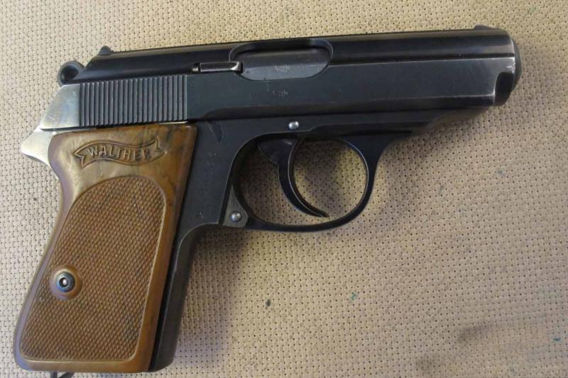

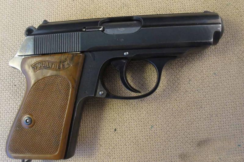

Una nueva propuesta.

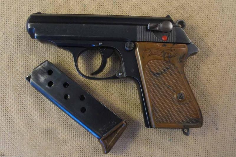

Alguien sabe explicar que tiene de muy especial esta Walther PPK ???
Hace unos días encontré por casualidad en una web extranjera un arma a la venta que hacía muchos años 40
Hace unos días encontré por casualidad en una web extranjera un arma a la venta que hacía muchos años 41
texulocu
Mensajes: 2111
Registrado: 02 Ago 2009 21:44
Ubicación: OVIEDO
Re: ¿CONOCÉIS ESTE ARMA?
Mensajepor texulocu » 06 Ene 2014 22:32

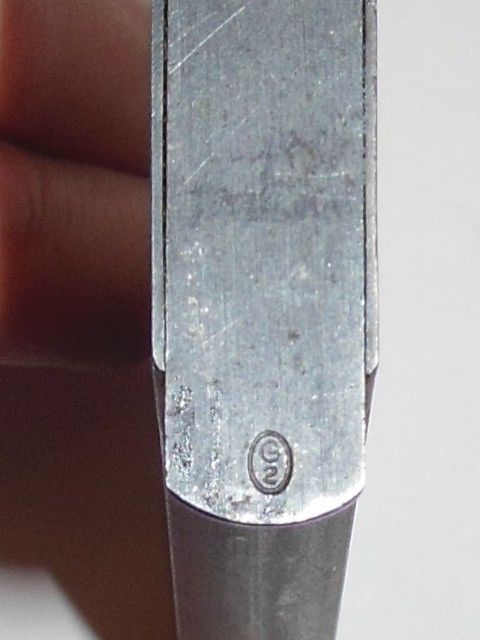

Otras fotos
Hace unos días encontré por casualidad en una web extranjera un arma a la venta que hacía muchos años 50
Hace unos días encontré por casualidad en una web extranjera un arma a la venta que hacía muchos años 51
alrafer
Mensajes: 5636
Registrado: 29 Ene 2008 10:01
Mensajepor alrafer » 06 Ene 2014 23:32

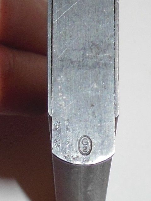

La clave está en la tercera foto y en ese pequeño punzón ovalado con una "G" sobre un "2" estampado por delante de la cacha izquierda.
Es un marcaje de aceptación militar del Ejército Polaco.
Conozco diferentes marcas de prueba polacas de este tipo y siempre son una letra mayúscula sobre un número enmarcados dentro de un óvalo.

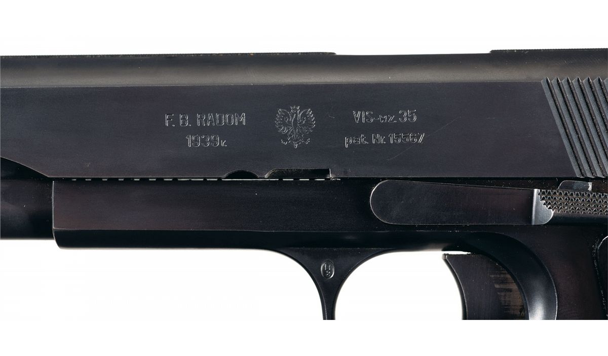

Por ejemplo en las pistolas Radom Vis 35 destinadas a los oficiales polacos fabricadas antes de la ocupación alemana podemos encontrar el marcaje "B8" (primera imagen) o el "D2" en la parte anterior del guardamontes.
En los cargadores para estas pistolas polacas podemos encontrar este mismo punzón de prueba "G2" que encontramos en la PPK. (Segunda imagen)

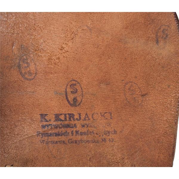

También en el interior de la solapa de las bonitas fundas del ejército polaco de preguerra para esta pistola Vis 35 podemos encontrar sellos de tinta con la marca "S5". (Tercera imagen).
No tenía ni idea que el Ejército Polaco había comprado PPKs a Alemania antes de la Guerra. Ahora ya se que hubo un pequeño contrato de estas pistolas que fueron enviadas a Polonia desde la Factoría Walther en 1939, poco antes de la invasión.

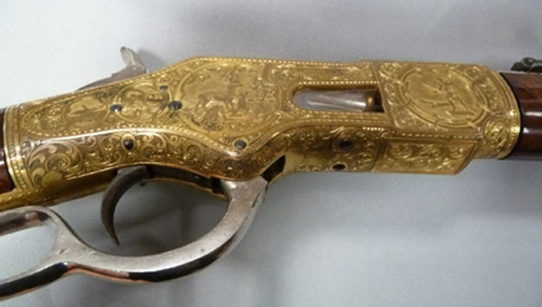

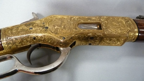

Me aprovecho de un post de Llana7 y os pongo esto.
Perdona Llana7, pero tenemos que darle un poco de vidilla a este hilo, que no vamos a llegar a 1000 :?
De quien era y que es esto??
Hace unos días encontré por casualidad en una web extranjera un arma a la venta que hacía muchos años 80
PASTER
Mensajes: 412
Registrado: 09 Dic 2007 03:01
Ubicación: León
Mensajepor PASTER » 08 Ene 2014 18:22
Beltran escribió:Me aprovecho de un post de Llana7 y os pongo esto.
Es un WINCHESTER Modelo 1866 que perteneció al Rey Alfonso XII
Beltran
Mensajes: 8319
Registrado: 21 Oct 2006 12:01
Mensajepor Beltran » 08 Ene 2014 18:47
Correcto Paster :D
Y ahora os redirijo al magnífico post del compañero Llana7 para que, si queréis, conozcáis más información :wink:
conversacion-general/increible-el-winchester-1866-del-rey-alfonso-xii-t985675.html

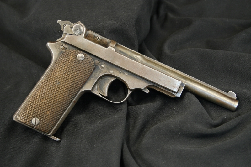

Mientras tanto vamos a ver quién reconoce esta pistola reglamentaria del Ejército Francés.

alrafer escribió:Mientras tanto vamos a ver quién reconoce esta pistola reglamentaria del Ejército Francés.
Una Star M1914 en 7,65. Pero no estoy seguro. :oops:
SOCIO 689 DE ANARMA.
Branigan
Mensajes: 6880
Registrado: 29 Mar 2011 16:10
Ubicación: Tierras Mudéjares
Mensajepor Branigan » 09 Ene 2014 15:51
Es muy posible que sea ese modelo de Star, a no ser que haya alguna variante estéticamente igual, con alguna diferencia interna.
