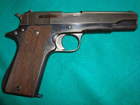

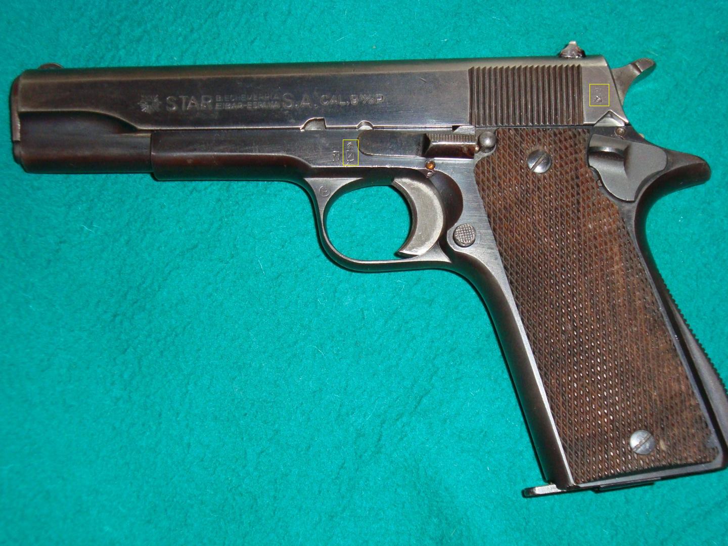

Hola pacopi:
Gracias por colocar las fotos, seguidas, claras, completas, perfectas. Así da gusto opinar.
Tomen ejemplo del buen hacer.
Y ahora mi opinión:
El armazón, número y cargador es de 1941.
La corredera posterior a 1960.
En lo demás, la imaginación es libre.
Y ahora mi opinión:

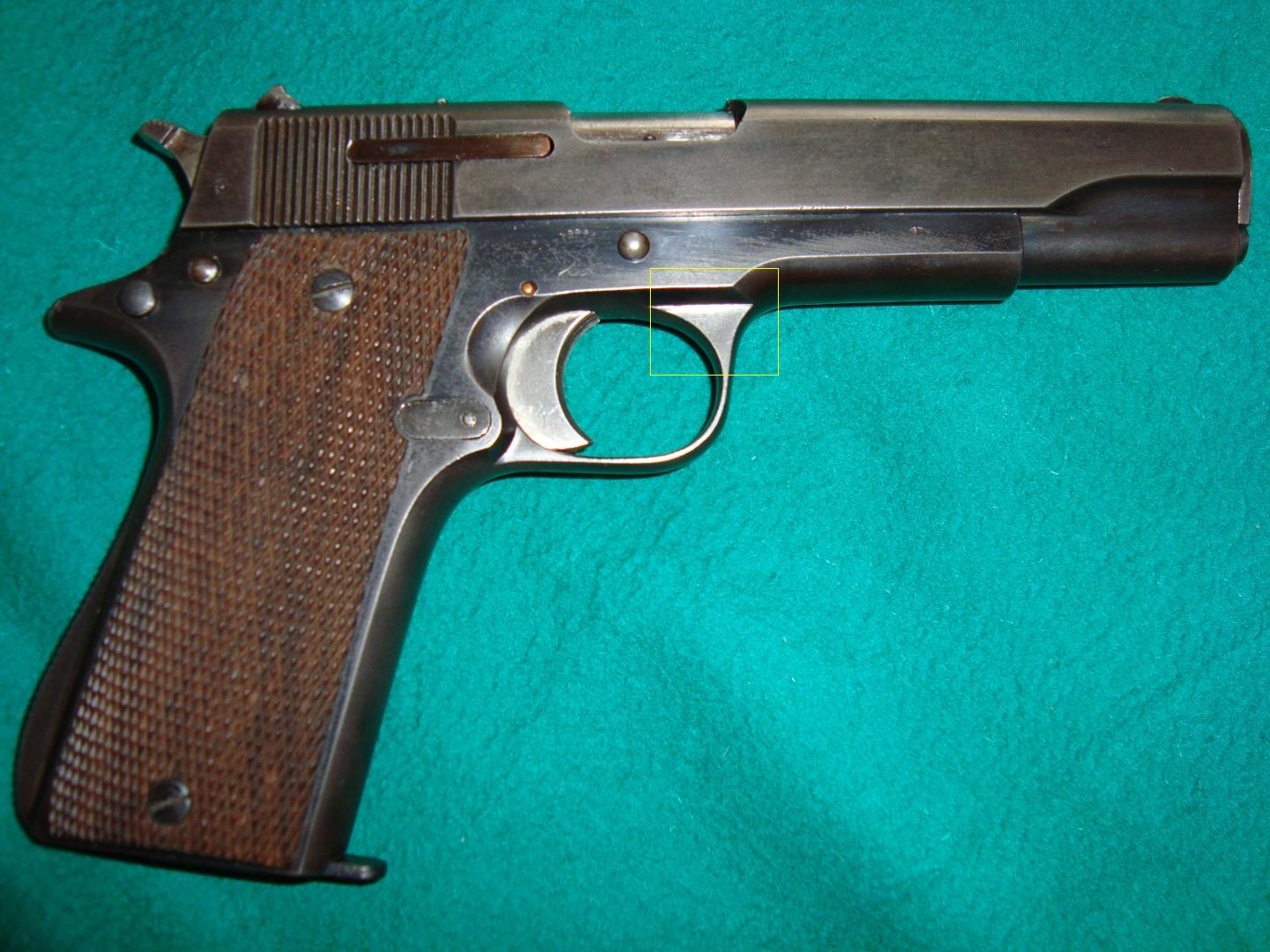

Re: ACERO BENEMERITO (Un pequeño homenaje)
Parece que tengo una explicación al tema del calibre en esta arma
"Buceando" en el libro de Antaris, he podido encontrar entre el final de la pag. 310 y el inicio de la 311, la que podria ser la explicación definitiva a este marcaje tan raro:
Dice alli que durante su tiempo de servicio se hizo necesario reemplazar algunas armas, especialmente los modelos más antiguos, y aunque normalmente las armas reemplazadas continuaban en los arsenales gubernamentales, en alguna rara ocasión eran devueltas a Star.
En la fábrica, estas armas eran revisadas, reparadas, y si se pensaba en mandarlas para exportación se les marcaba la leyenda "SPAIN". De las adaptadas para disparar el .38 ACP, se les marcaba esta cifra a continuación de "9 M/M", en la corredera.
Alguna pistola que ocasionalmente se recamaraba para el 9 parabellum, era marcada con una P mayuscula en "offset" en la misma corredera.
Si se les borraba el número de serie de la Guardia Civil, se les adjudicaba el correspondiente al año en que se efectuaba la reparación-conversión, y es por esto por lo que alguna vez se encuentran armas fabricadas para la Guardia Civil con números que no corresponden de ninguna manera a su fecha de fabricación.
Parece que esto si puede encajar totalmente con lo que vemos en el arma

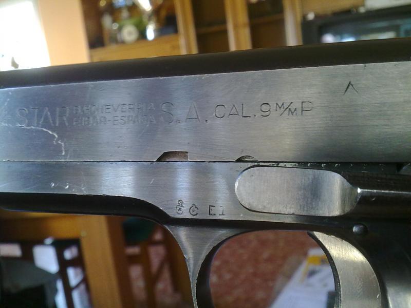

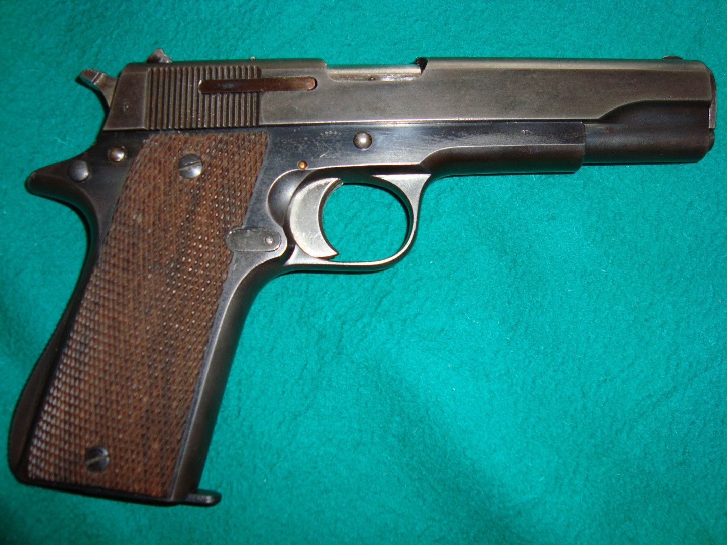

Hola como os veo muy puestos en el tema de las star B queria preguntaros acerca de este punzón, se aprecia una "E" y parece una "I" ¿que significa? y arriba lo que parece una cuña cerca de "9M/M P" ¿es un golpe o es un mal cuño?
Un saludo a todos
Un saludo a todos
Usted podrá tener todo el dinero del mundo, pero hay algo que nunca podrá comprar...
Un dinosaurio
Hommer Simpson
Un dinosaurio
Hommer Simpson
landon escribió:Hola como os veo muy puestos en el tema de las star B queria preguntaros acerca de este punzón, se aprecia una "E" y parece una "I" ¿que significa? y arriba lo que parece una cuña cerca de "9M/M P" ¿es un golpe o es un mal cuño?
Un saludo a todos
Hola !
Te respondo sobre el punzón con la letra: se trata del año en que pasó por el Banco de Pruebas.
Como tengo alguna duda sobre si es una E o bien una C, te doy los datos de los dos años.
C 1 corresponde a 1957 ; E 1 corresponde a 1959.
Sobre el otro trazo que aparece en la corredera, podria ser otra cosa, pero tendria que estar al otro lado (en la derecha) y seguramente tambien en el armazón, debajo de este.

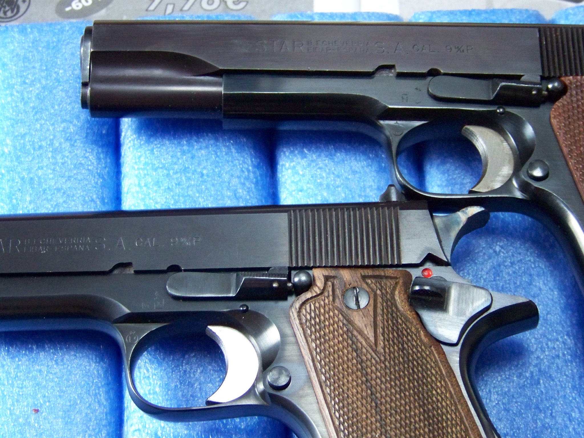

Quebraderos de cabeza ?
Pues preparate, amigo Beltran !!
Parece ser que no es la unica superviviente de aquellos tiempos......... Dime que te parecen estas fotos de un ejemplar con marcaje Ñ (año 1943, ultimo en que se empleó ese emblema por parte de la Guardia Civil), y curiosamente tambien en calibre 9 P
Respecto a lo que comentas de la G.C. encuadrada en la División Azul, efectivamente hacía funciones de Policia Militar, y lo más importante, eran los unicos expedicionarios autorizados a viajar armados con su dotación reglamentaria ya que hacian tambien las funciones de escolta del convoy.
De hecho, llegaron a repeler algún ataque de la Resistencia francesa al tren en que viajaban.
Saludos cordiales

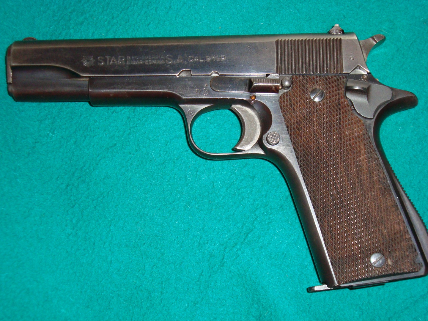

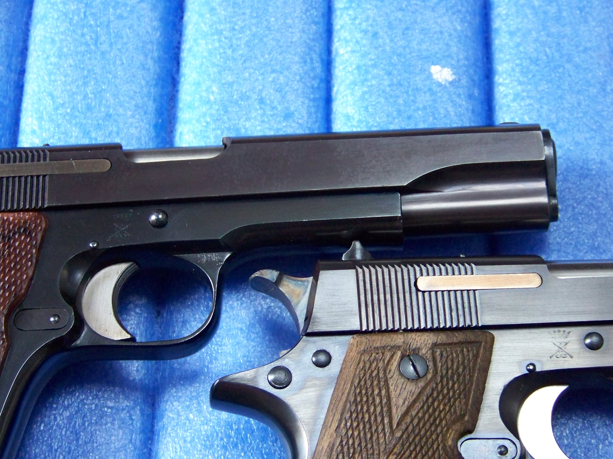

Gracias a sooterman tenemos fotos de otra superviviente del año '43, con los marcajes muy bien conservados y en un estado muy aceptable a juzgar por las mismas fotos.
Gracias por la aportacion

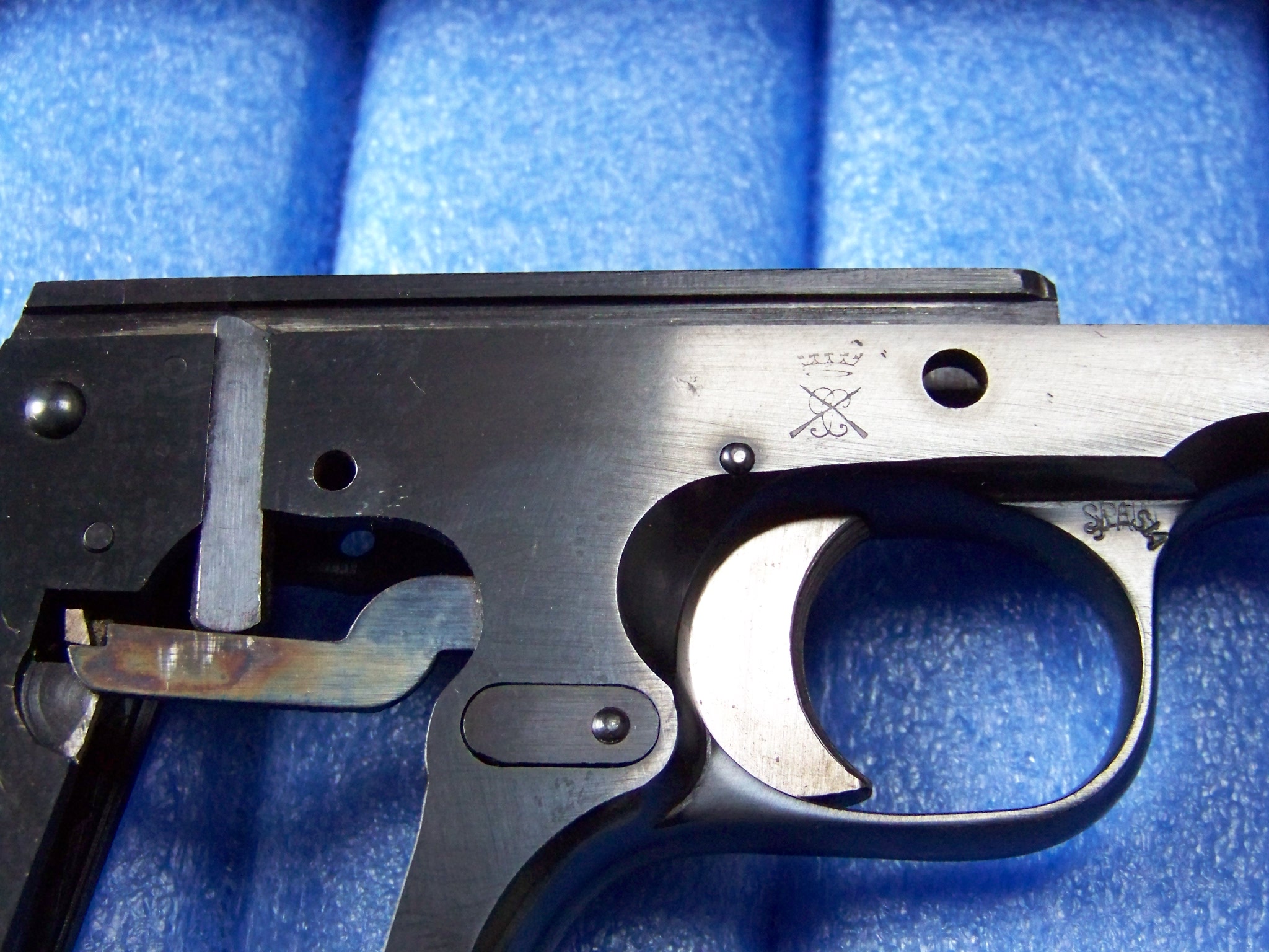

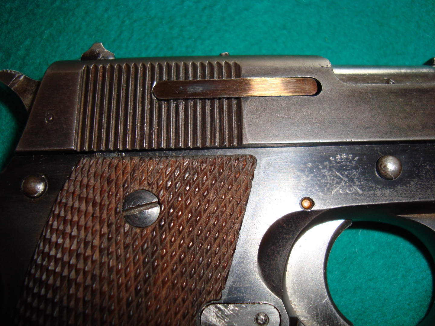

Un par de detalles de esta última arma resaltados:
El número 5 presente en la parte posterior derecha de la corredera, no visto en las otras armas de este modelo.
La falta del marcaje "SPAIN" en la parte delantera derecha del guardamonte, de lo que se puede concluir casi con seguridad que esta arma nunca fué destinada a la exportación, como las otras ya vistas.
Otro detalle curioso
en el arma del amigo de sooterman:
Es muy posible que la montasen con piezas de las remanentes escondidas durante la Guerra Civil. Fijaos en los diferentes marcajes del Banco de Pruebas de Eibar.
En la corredera, resaltado con el recuadro amarillo, tiene el marcaje del Banco en uso hasta 1929 (con corona).
En el armazón, junto a la letra que define el año en que pasó por el Banco, tiene el marcaje de este más moderno (con casco).
