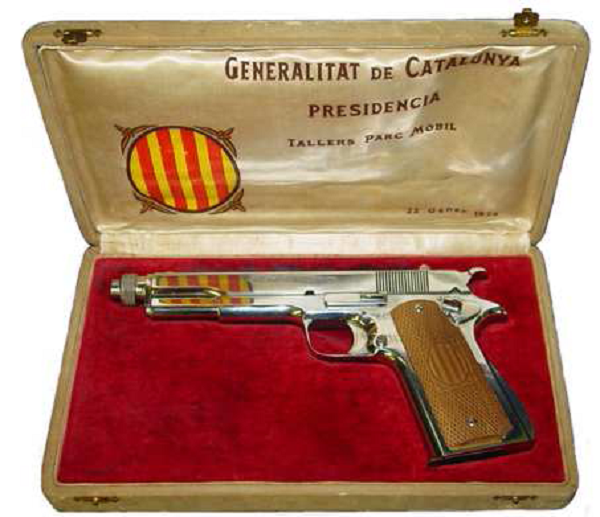

Vamos con dos fáciles pero de las que sin duda nos gustan a todos y de las que tienen que estar aquí por derecho .
Vamos a ver quien nos las explica brevemente.

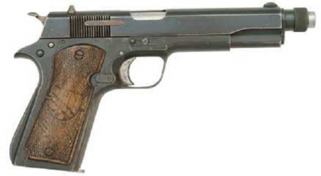

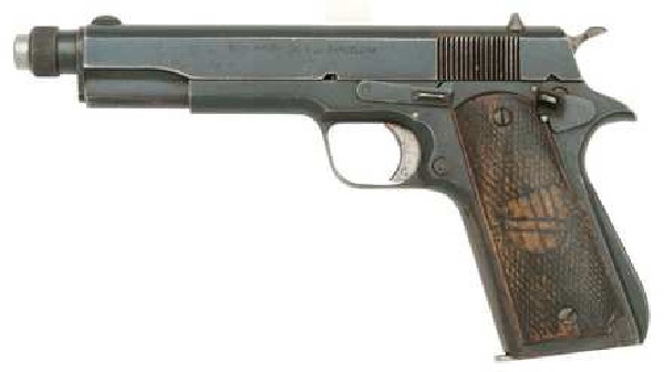

La primera.
Hace unos días encontré por casualidad en una web extranjera un arma a la venta que hacía muchos años 40

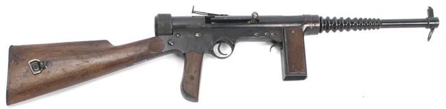

La segunda.

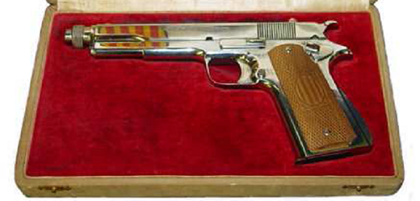

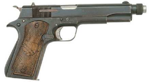

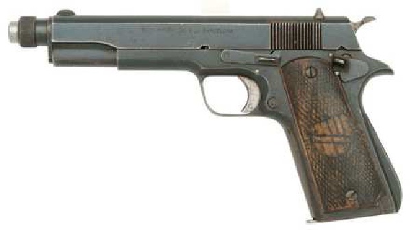

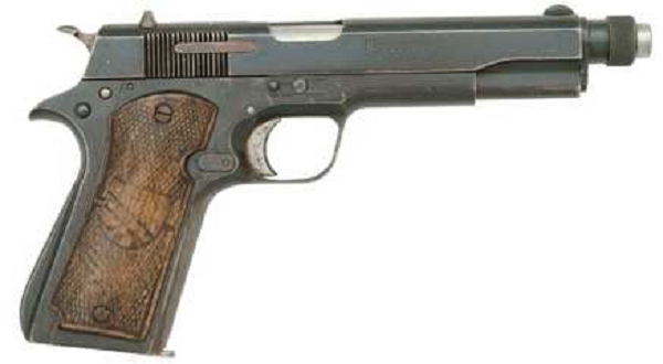

gumersindo
Mensajes: 7130
Registrado: 16 Nov 2006 11:01
Re: ¿CONOCÉIS ESTE ARMA?
Mensajepor gumersindo » 19 Jun 2012 21:11
Pistola "isard" fabricada en parque y talleres de la Generalitat de Catalunya durante la Geurra Civil.
Subfusil Labora Fontbernat, fabricado en Olot Girona, ambas armas en "9 mm Llarg", por cierto pesa un huevo
Beltran
Mensajes: 8319
Registrado: 21 Oct 2006 12:01
Mensajepor Beltran » 19 Jun 2012 21:43
Escribo de memoria, pero me suena que la Isard (sarrio o rebeco)resulta que era una pistola de cañón fijo, en un montaje tipo Colt...un mal matrimonio, vamos.
Debía tener un retroceso de narices, pero como pieza histórica es impagable.

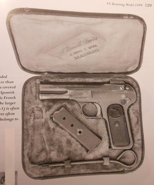

texulocu
Mensajes: 2111
Registrado: 02 Ago 2009 21:44
Ubicación: OVIEDO
Mensajepor texulocu » 19 Jun 2012 22:02
Hola,

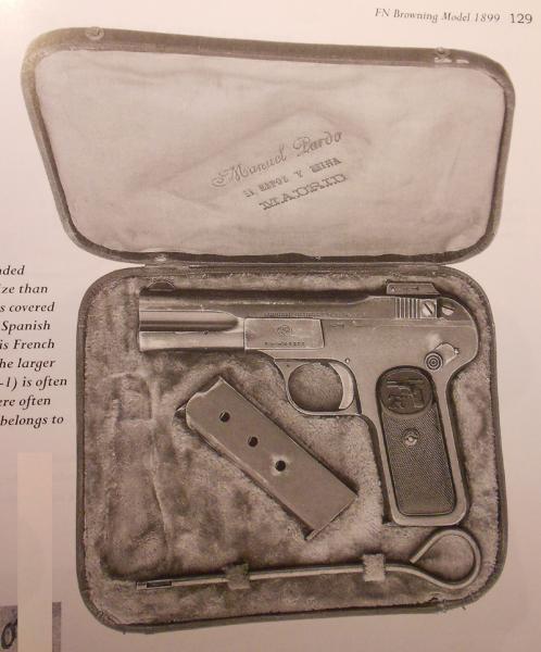

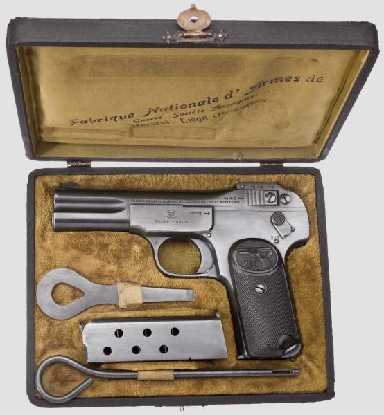

Para Streaker, coloco fotos de las famosas cajas de presentación de las FN 1899 y 1900.
La de 1900 es la de abajo, con su baqueta, herramienta y cargador de repuesto.
La de 1899 con logotipo de vendedor en Madrid, conlos mismos accesorios, pero caja un poco diferente, la de arriba, y procede del libro de Vanderlinden. Puedes ver el diseño en circulos concentricos de la palanca del seguro.
Me ha sido imposible cargar la foto a color que tengo de la 1899 en caja, puede que por protección o copyright.
Las cajas originales son muy buscadas.

alrafer
Mensajes: 5648
Registrado: 29 Ene 2008 10:01
Mensajepor alrafer » 19 Jun 2012 22:55
gumersindo escribió:Pistola "isard" fabricada en parque y talleres de la Generalitat de Catalunya durante la Geurra Civil.
Correctas ambas Gumersindo.
La primera es una pistola Isard del segundo modelo fabricado en los Talleres del Parque Móvil de la Generalitat durante el año 1938.
Es una pistola en calibre 9 Largo inspirada efectivamente en la americana 1911.

La otra es efectivamente un subfusil Labora-Fonbernat, también llamado Olot, en calibre 9 Largo y fabricada en Cataluña entre los años 1937 y 1938.

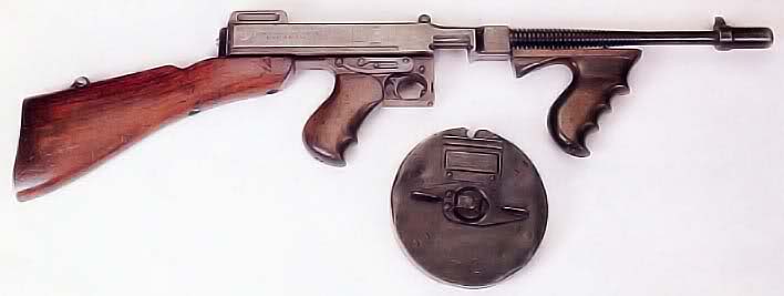

EL subfusil Thompson, para labores de escolta
Foto sacada de la magnifica pagina de Jesús:
http://www.jmfirearmscollection.com/ventana.foto.php?COD=389

por cierto hay dos modelos de Labora Fonbernat , el modelo 1937 y el modelo 1938 , que llevan cargadores diferentes y no compatibles entre si
tambien se fabrico un modelo de Labora Fontbernat con culatin abatible parecido al del Mp-40 , pero mucho mas primitivo

Exacto Einar y también los demás, fue el subfusil Thompson y en concreto el modelo 1928 A1 con pistolete delantero y cargador de tambor con capacidad de 50 cartuchos del .45 ACP.
En el año 1934 la Generalitat de Cataluña compró una partida de estos subfusiles para servir de dotación a los Mossos d`Escuadra.
