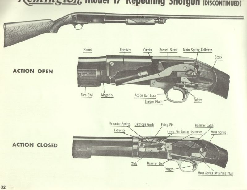

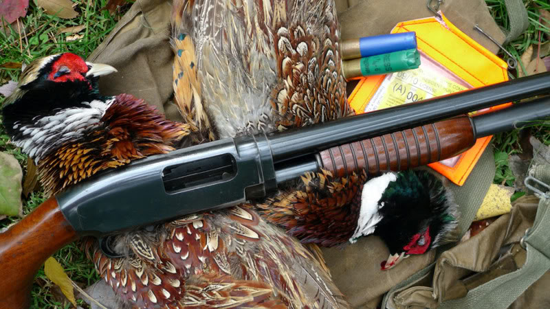

1º Winchester 1912 o 12 (1912- 2006) apodada “la repetidora perfecta”.
2º Remington 17 (1921-1933) la ultima repetidora del maestro Browning.

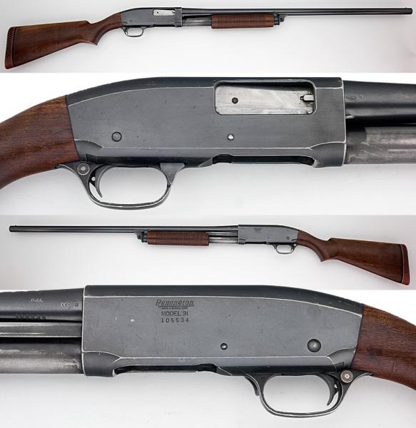

3º Remington 31 (1931-1949) apodada “el rodamiento de bolas” por su suavidad increíble.

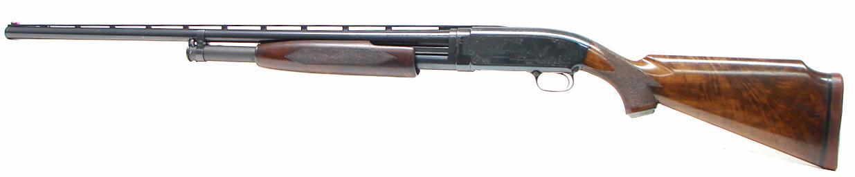

El resultado de esto es un arma de una solvencia brutal, los cambios afectan al grupo de disparo que pasa a ser fijado al cajón de mecanismos, así como a la teja de alimentación de configuración libre, también un nuevo grupo de conjunto de cierre de configuración interna y poco mas, todo lo demás es del modelo anterior.
El paradigma de esta manera de hacer tan continuista lo podemos observas en el sistema de desmontado del conjunto del cañón-deposito de alimentación, que es materialmente el mismo que en la W-1897, otro punto que nos habla en este sentido es la falta de desconector del gatillo como su predecesora, lo cual se traduce en la posibilidad de con solo apretar este y manteniéndolo, con ir bombeando iremos disparando sucesivamente hasta terminar la munición del depósito de alimentación que tiene una capacidad de 5 cartuchos, circunstancia esta muy adecuada para los modelos de combate por su rapidez, aunque después fuera prohibida.
Uno de los puntos más fuertes de el modelo 12 está en los materiales empleados en ella, su calidad es muy alta así como su configuración, el cajón de mecanismos y todas sus piezas son de acero forjado de la mejor calidad y fabricados a mano, ello da un acabado funcionamiento y longevidad de nivel 10 sobre 10, uno de los puntos que lo expertos destacan sobre manera es la configuración y funcionamiento del grupo de disparo, por lo visto el tacto tanto del gatillo como de su sistema de seguro situado en la parte anterior de guardamontes es bestial, de hecho consideran que está por encima de la mayoría de nuestras actuales armas del siglo XXI.
Sigue......

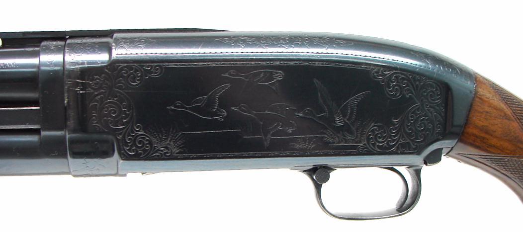

Re: Historia de las escopetas de repetición.
En materia de acabados también la consideran un 10, la combinación de acero forjado “acabado a mano” en “todas” sus piezas, ni una sola pieza es estampada, con un pavonado de una calidad altísima da como consecuencia un nivel de protección a la corrosión muy alto, mención aparte son las maderas de nogal americano “negro” de calidad suprema hechos a “mano” tanto en culata como en guardamanos deslizante.

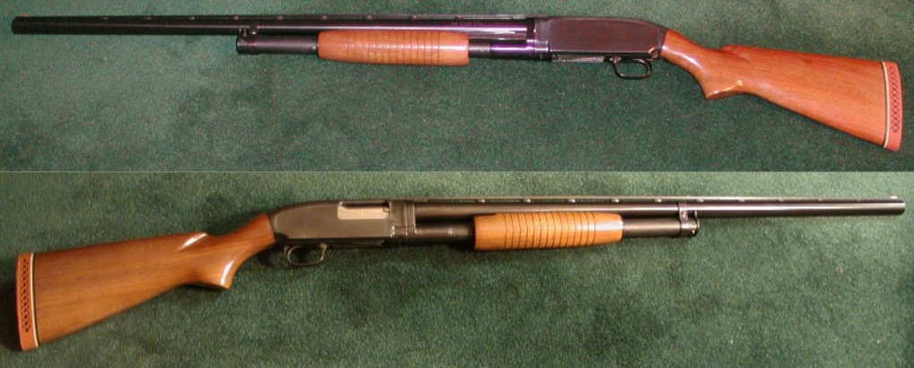

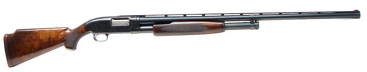

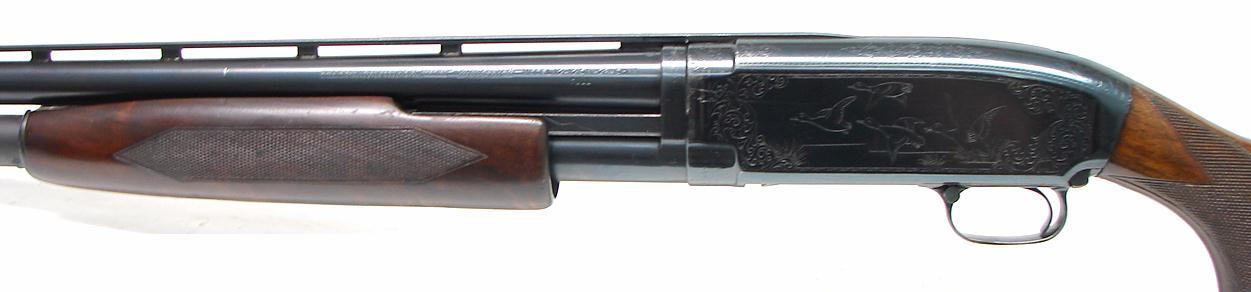

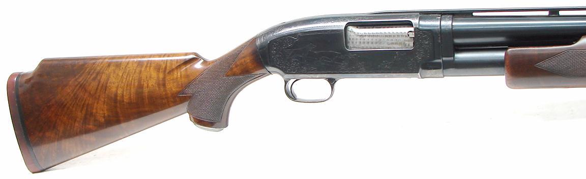

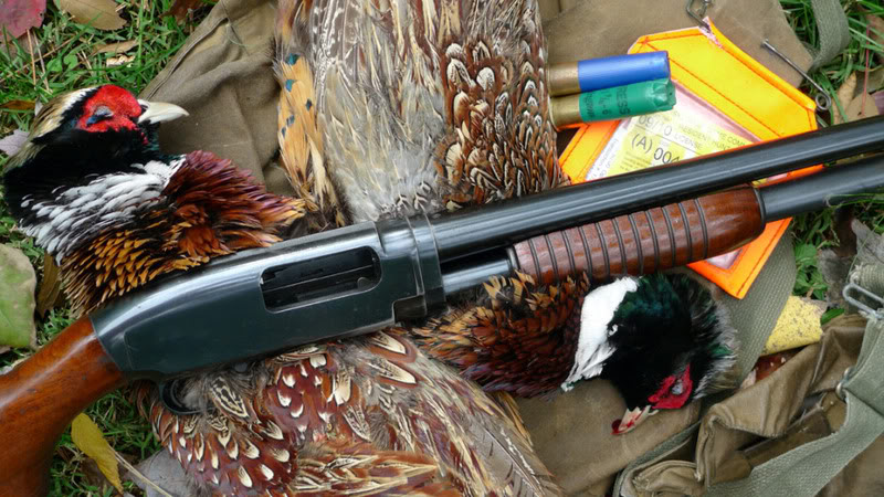

La W-12 se ofreció al público en todas las variantes que podáis imaginar, tanto a nivel de caza como de tiro de competición, también en los modelos Riot y Ttrench gun, donde su sistema de disparo rápido heredado de su ancestro la W-1897 siguió causando estragos en las trincheras de las diferentes contiendas bélicas, Todo ello desemboco en una interminable lista de opciones de longitud de cañones chokes y demás.
Pero ahora, la pregunta del millón, ¿realmente es la repetidora perfecta?
Es evidente que no se la respuesta, pues difícilmente puedo opinar de un arma que ni tan siquiera he visto, de todos modos hay indicios claros tanto en su mecánica como en los materiales empleados para que esta ejecute sus acciones que nos indican un muy alto grado de solvencia.
Sigue......
Sigue......

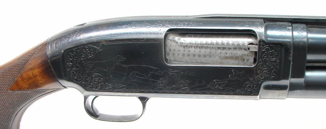

Otro punto a tener en cuenta es la opinión de personas muy autorizadas y acreditadas en el conocimiento de escopetas de todos los tiempos, la inmensa mayoría de ellos opinan que posiblemente sea la mejor repetidora de la historia conjuntamente con la Remington modelo 31 que veremos más adelante, en una especie de trono compartido.
Cuando digo las mejores me refiero a nivel mecánico - practico y de prestaciones, dejando de lado la cantidad de unidades vendidas, como sabéis, siempre estoy investigando por esos foros de Dios y si os he de ser sincero jamás había visto una opinión tan unánime en el colectivo en general tanto a nivel de simples aficionados como yo, como personas que se ganan la vida con ello, armeros, probadores de armas, gentes de gran experiencia y prestigio etc….
Todos, absolutamente todos la consideran la “repetidora perfecta”, en tal caso ¿Quién soy yo para ponerlo en duda?
A ver si Eugenia ha tenido la oportunidad de probarla y nos puede comentar algo con más base.
Saludos. Josep

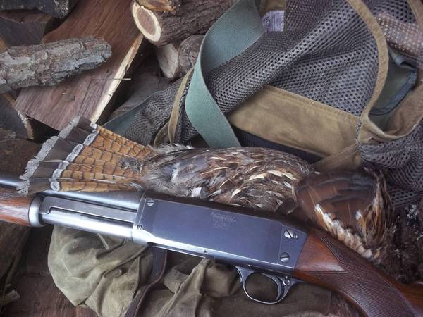

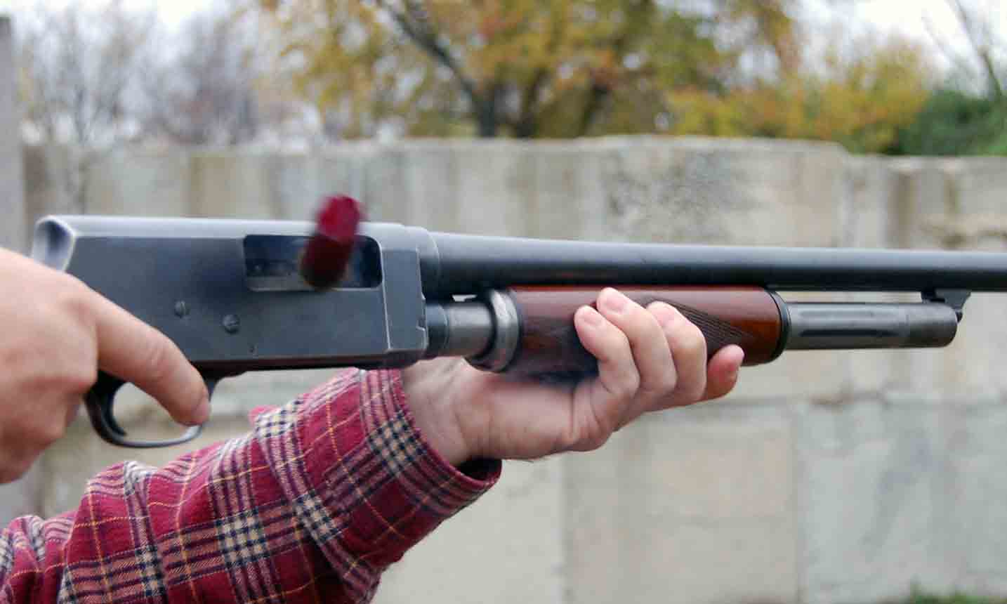

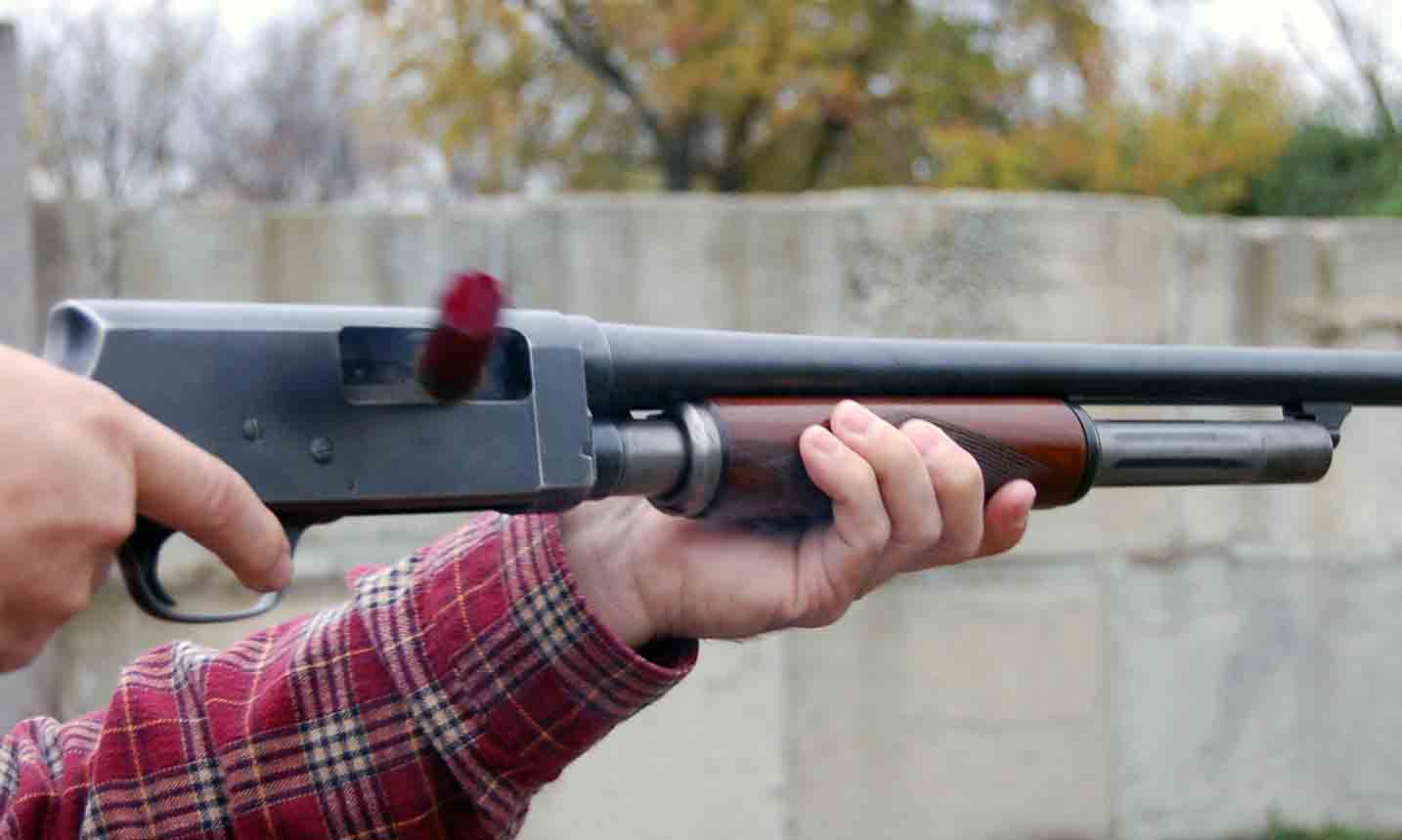

El nuevo sistema de alimentación y extracción consiste en una teja de alimentación muy larga de doble cara que recorre todo el cajón de mecanismos y que ejecuta esta doble función en un movimiento de palanca apoyado por un muelle.
1ª Fase.
Cuando disparamos la inercia del disparo provoca el retroceso del cierre de doble uña extractora, muy Browning, y desbloquea el seguro inercial, al tirar del guardamanos hacia atrás, la teja que se encuentra por encima del cartucho ya disparado y fuera de la recamara en ese instante es liberara y empuja la teja basculante que se encuentra en la parte superior y que es altamente presionada por un su muelle asociado, así se consigue una rapidez muy alta de expulsión ya que la primera fase la ejecuta la propia inercia.
2ª Fase.
Cuando estamos expulsando el cartucho vacio nos encontramos con la teja situada en la parte inferior de la ventana de expulsión, en su viaje hacia abajo desbloquea el depósito de alimentación con lo cual el próximo cartucho ya es colocado encima de ella mientras estamos expulsando el anterior, todo esto pasa muy rápido claro está, buen depende del tirador por que si es como yo con este tipo de escopetas ,malo, pero malo, malo, jajaja.
3ª Fase.
En la tercera fase nos encontramos con el próximo cartucho situado encima de la teja basculante, solo tenemos que accionar el guardamanos hacia delante y esta proporcionara dicho cartucho al cierre que lo introducida en la recamara, ya estamos listo para comenzar una nueva secuencia de disparo.
En los últimos años varias escopetas de repetición por corredera han vendido el aprovechamiento de la inercia en su fase de extracción como la gran novedad del mundo mundial jajajaja.
Pero si esto lo invento Browning hace 100 años, que queréis que os diga ya no se que adjetivos ponerle a este hombre.
Un punto “negativo” del arma es su montaje, me explico, no se puede desmontar de forma rápida en dos partes para su transporte ya que todo el conjunto esta atornillado y es necesario destornilladores para ello, por lo tanto en este aspecto podríamos decir que es de la vieja escuela.
Amigos, la Remington 17 es un mito, pero creo que ahora habréis comprendido el porqué, el sistema de esta arma será comprado por la compañía Ithaca Gun Company años más tarde a Remington creándose el mito Ithaca 37, es curioso como en cualquier foro de opinión siempre se nombra a Browning como el padre de esta arma dándole así un plus de autenticidad y categoría, como es la vida, porque no pasa lo mismo con la Stevens 520, 520 A, 620, en que la mayoría de sus propietarios no saben que fue Browning su diseñador, también era genial en su tiempo, caprichos del destino supongo.
Esta es pues la ultima repetidora del Gran Maestro Browning, contada con más o menos acierto por mi parte, tenéis gran parte de la información necesaria para tomar conciencia propia sobre la obra de este hombre en relación a las escopetas de repetición, Winchester 1887,1893,1897, Stevens 520,520-A,620, Remington 17.
Es un legado en mi opinión increíble y la base de todas las escopetas de repetición actuales.
Saludos.Josep

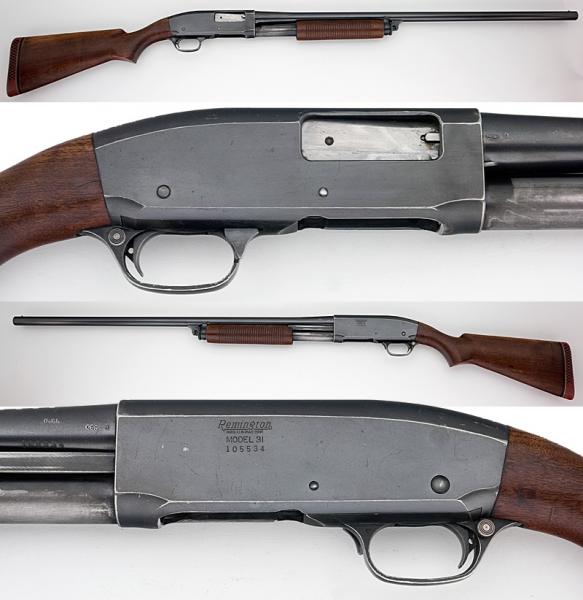

Capitulo XI
Son los felices años 20, en el panorama internacional el mundo se lame las heridas después de la gran guerra, hay una explosión de ganas de vivir, en el plano de las escopetas repetidoras la Winchester con sus modelos 1897 y 12 domina el mercado, se vende en grandes cantidades, su formula basada en la calidad y fiabilidad es una fórmula de éxito, al otro lado su gran competidora la compañía Remington obtiene unas ventas aceptables con sus modelos 10 y 17 pero está muy lejos de las cifras de su competidora.
Así nace un nuevo proyecto de repetidora en la compañía Remington supervisado por John.D.Pedersen, este encarga a su ingeniero de diseño más prometedor el desarrollo de este proyecto, este hombre se llama C.C.Loomis.
En 1931 sale al mercado la Remington modelo 31 y sorprende a todo el sector ya que rompe con el diseño de ventana única típico de la marca en ese momento presente en los modelos 10,17 y 29, adoptando una configuración de doble ventana la inferior para alimentar y la superior derecha para expulsar, también llama poderosamente la atención el nivel altísimo de la calidad de sus componentes ya que todas las partes metálicas son forjadas y pavonadas o de inoxidable en su acabado final de una calidad de acero máximo, la calidad y acabado de las partes de madera también son muy altos, todos los trabajos son hechos a mano con lo que el acabado general es de 10 sobre 10, está claro pues que el modelo 31 pretende luchar por la supremacía con la Winchester 12 con sus mismas armas, calidad, fiabilidad para conseguir una larga longevidad.
Entonces ¿que las diferencia?
La diferencia es John.D.Pedersen, esa es la diferencia, el modelo Remington 31 es mecánicamente hablando, la quinta esencia de la calidad, es el Everest mecánico en una escopeta de repetición.
Para que tengáis una referencia del nivel del que estamos hablando solo os comentare un hecho, existe una clasificación de las mejores escopetas USA de todos los tiempos en ella solo hay dos escopetas de repetición y como no la Remington 31 es una de ellas, la otra es la Winchester modelo 1897, tenéis que pensar que en dicha clasificación se encuentran escopetas en su mayoría planas o superpuestas, las Parker Brothers, las A.H.Fox, las L.C.Smith, las Browning Superposed y etc, etc, etc……
Ya veis el nivel del que hablo, como sería muy complejo explicar por escrito la configuración interior de los diferentes elementos pondré varios videos para que podáis apreciar por vosotros mismo este nivel del que hablo, recomiendo muy encarecidamente que los aficionados a las escopetas de repetición Mossberg no se pierdan detalle de las diferentes piezas y su posición, seguro que sacaran conclusiones, monchi682, no he podido esperar a 1961 jajaja.
La producción del modelo 31 ceso en 1949 con un total de 196.000 unidades vendidas en tres calibres diferentes 12,16 y 20, jamás pudo superar en ventas a la Winchester 12 por lo que podríamos decir que no cumplió sus objetivos y expectativas para lo que fue construida, sin embargo el nivel del arma es espectacular y su funcionamiento también. La ausencia de averías es un arma muy muy fiable y una suavidad de funcionamiento nunca igualado a día de hoy, son sus señas de identidad que en su tiempo le valió el sobrenombre de, “el cojinete de bolas”.
Para comprender porque no tuvo el éxito esperado nos tenemos nuevamente que situar en la historia, la Remington 31 es puesta en el mercado tarde y mal conceptualmente hablando ya que en 1931 ya han transcurrido dos hechos imparables.
1º La Winchester 12 está en el mercado desde 1914 y lleva más de un millón de unidades vendidas en 1931 con lo que se desprende de este gran éxito que estas cifras representan, todo y ser una escopeta muy cara para la época debido a su manufactura manual, por lo tanto la inercia de este modelo es imparable.
2º En 1929 se produce el gran crak económico en la bolsa de Wall Street con lo que la sociedad sufre un retroceso económico muy importante que durara hasta el inicio de la 2ª guerra mundial con lo cual el poder adquisitivo de los clientes esta por los suelos, no es el mejor momento para sacar una escopeta de repetición de alto coste a causa de su manufactura manual y el forjado de todas sus piezas no os parece.
Son pues estas dos circunstancias las que marcaran la vida de esta gran escopeta de repetición, si a ello le sumamos la 2ª guerra mundial estaremos de acuerdo que poco importaba la calidad de la misma cualquiera hubiera fracasado en su objetivo de desbancar a la Winchester 12 que por cierto también se vino abajo en esa época, todo y que remonto después de la contienda bélica mundial.
Así pues, la Remington 31 representa el final de una era, la era de las escopetas de repetición de alta calidad donde el concepto del costo de producción es diferente al actual, si 196.000 unidades son un fracaso por el escaso margen de beneficios asociados a su producción de materiales forjados de aceros de alta calidad y mano de obra manual, habrá que inventar algo nuevo para sobrevivir, esa y no otra es a la conclusión que llegaran después de la 2ª guerra mundial en la dirección de Remington, pero esa evidencia la veremos más adelante.
La Remington 31 pasara a la historia como la mejor repetidora de todos los tiempos de Remington, esta será la última escopeta en que intervendrá John Douglas Pedersen, aunque en la página oficial de Remington se le atribuye el diseño únicamente a C.C Loomis, debe ser un error tipográfico, es, el ultimo legado de este gran gurú de las armas del siglo XX en escopetas de repetición.
Saludos. Josep
