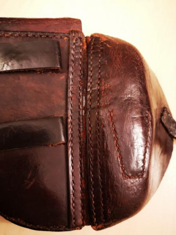

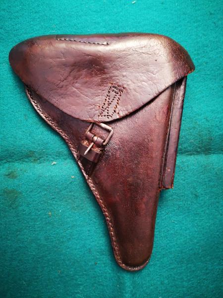

texulocu escribió:TERMINACIÓN - ACABADO
Adjunto las fotos del final del trabajo.
Excelente trabajo, enhorabuena. ¿Qué producto concreto has utilizado para tratar el cuero? El resultado parece muy bueno. Este es un punto controvertido y para el que cada cual tiene sus recetas. ¡Conocer una que funciona siempre es útil!
"Bajo llave, es bajo llave"

- texulocu
- .300 Win Mag
- Mensajes: 2111
- Registrado: 02 Ago 2009 21:44
- Ubicación: OVIEDO
Re: ¿CONOCÉIS ESTE ARMA?
JJWinchester escribió:texulocu escribió:TERMINACIÓN - ACABADO
Efectivamente, receta personal. Solo te diré que se trata de un producto Made in USA, que me envían, y como muchos productos, viene sin composición. Pero sé por la persona que me lo recomendó, que contiene Lanolina.
Aparte de eso, está también el como se usa. Y eso es fruto de probar y probar.

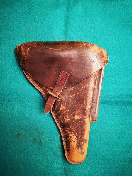

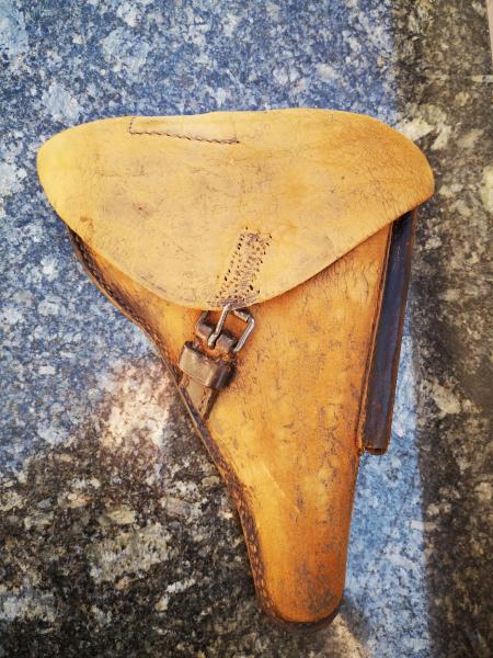

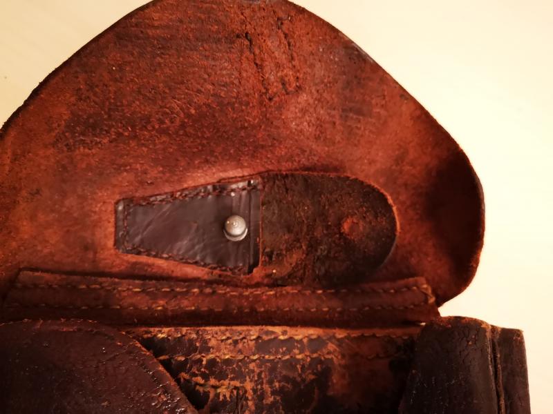

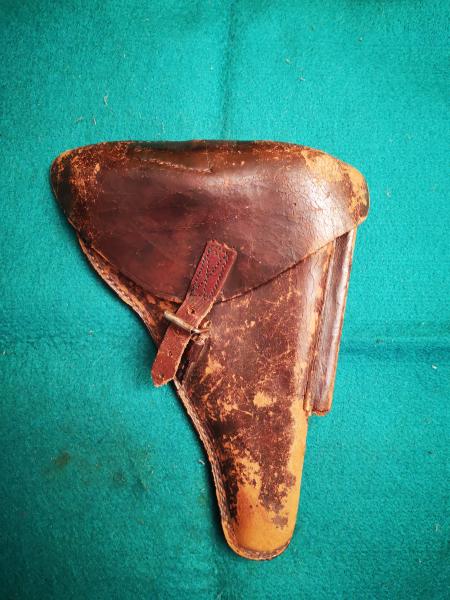

Paso a relataros la otra parte de este trabajo.
Vamos a hablar de la funda donante de piezas.
Es una Alfred Bühler - Suttgart 1916.
Muy deteriorada, con trabilla de cierre repuesta chapuceramente.
De ella tomaré las trabillas posteriores, y la Bolsa portaherramienta

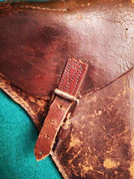

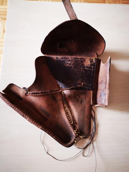

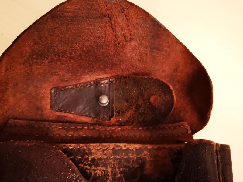

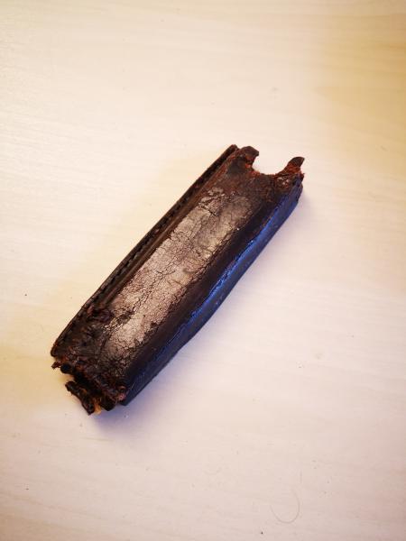

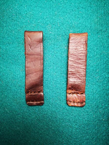

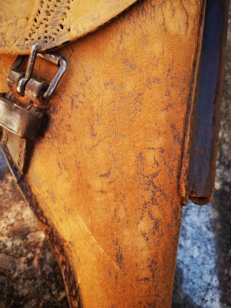

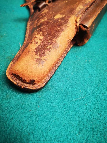

Mas vistas.
Un completo desastre.
El cuero se "hacía polvo", literalmente. Ya me llegó con un polvillo rojizo dentro del paquete.
Una suerte que tanto trabillas como portaherramientas estuvieran bien.
No obstante, una vez desmontadas, fueron sometidas a un buen enjuague con ese "liquido milagroso", del que no puedo decir la composición, puesto que no me la han comunicado.
El portacargador, parece estar bien, pero no. La parte inferior quedó agujereada en cuando "le puse las manos encima".

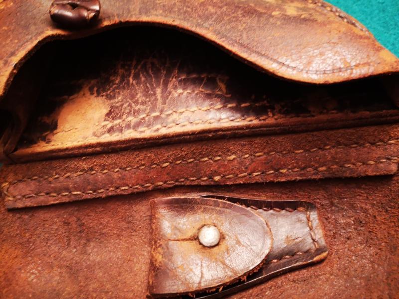

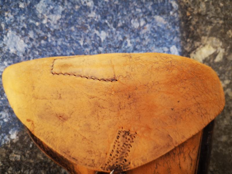

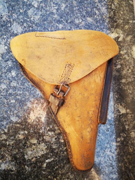

Me daba pena tirar a la basura la funda, por el siglo de antigüedad que tiene. Y decidí al menos intentar hacer algo para evitar la podredumbre.
Más adelante, a la vista de los resultados, reconozco que me vine arriba y decidí restaurarla también, aunque en este caso, ya no iba a tener la opción de piezas de recambio. Las tendría que fabricar, de la nada.
Comenzamos las operaciones.
Después de un intento de dar el tratamiento directamente al cuero en las zonas afectadas, pude ver que
se formaba como un barrillo rojizo, y que obviamente no era la solución.
Habría que hacer de Mc Gyver.
Puesto que la superficie externa se estaba deshaciendo, decidí que lo mejor sería quitarla.
Usé papeles de lija de grosor decreciente, y fui eliminando la capa externa, que los guarnicioneros llaman "la flor del cuero".
La funda se quedó sin flor, hasta que ya no desprendía nada de polvillo.
Aqui veis el estado en que quedó..... Para quitar la moral.

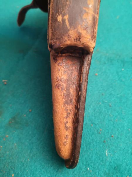

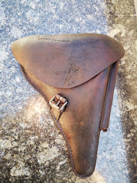

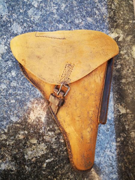

Sin saber como podría quedar, me lancé a dar el tratamiento para el cuero con abundancia, capa tras capa, hasta 6.
Resultado positivo.
DECAPADO
Resultado positivo.
DECAPADO
- texulocu
- .300 Win Mag
- Mensajes: 2111
- Ubicación: OVIEDO

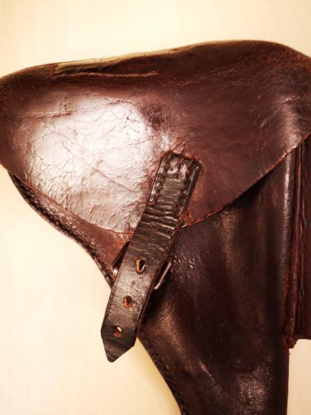

Tratamiento y acabado, en sus primeros momentos.
El paso del mate al brillo se obtiene frotando intensamente con un paño de lana.
Yo mismo no me creía que la "Flor" hubiera regresado.
Con este aspecto, podía merecer la pena seguir.

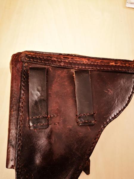

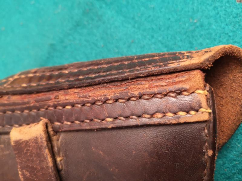

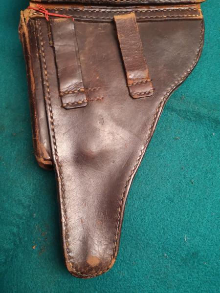

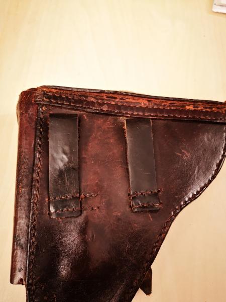

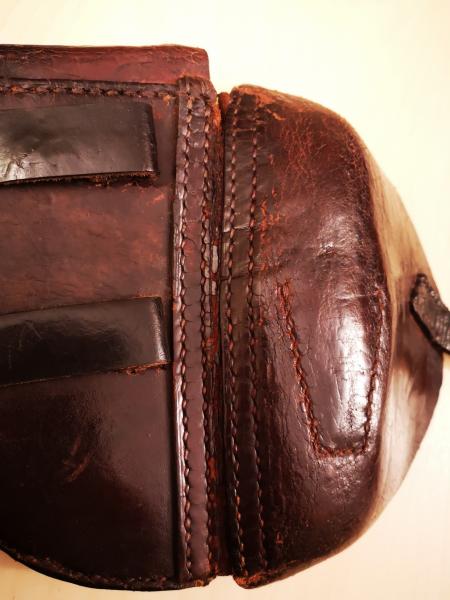

Decidí que adaptaría unas nuevas trabillas traseras. Encontré el cuero necesario en calidad, grosor y mas o menos el color, en una funda sueca para Lahti/Husqvarna.
Era necesario abrir la funda por atrás y separar las tapas, como la otra.
Estabamos confinados, tenía tiempo, me puse a ello.
Pero al abrirla, descubri que el portacargador estaba "acabado, y tendría que hacer otro.
Ya tenía la funda de Husqvarna cortada, seguiría.
Tomé las medidas lo más exactamente que pude y corté la pieza.
Luego, como era un tanto clarita, probé a darle un poco del liquido de tratamiento.
Y se oscureció bastante. Estaba teniendo suerte.
La vez anterior, abrí las 2 tapas desde el lado contrario al portacargador, llegando hasta el, y recosí sin separar totalmente, desde alli.
En este caso, descosí desde el lado del portacargado, dejando una pequeña parte sin descoser, del lado contrario, por si acaso.
Estas fundas tienen un orden de montaje y cosido. Asi que si descoses, has de respetar el orden, y recolocar todo bien.
Aqui vemos el antiguo portacargador, y el nuevo ya recolocado en la funda, justo antes de iniciar el recosido.
Le pelé un poco el interior, para que quede suave.

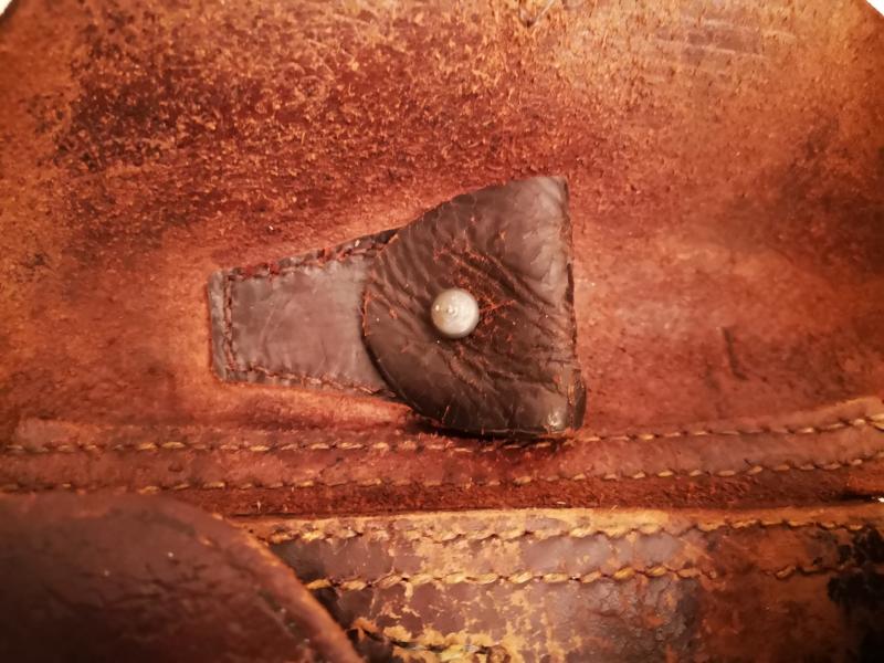

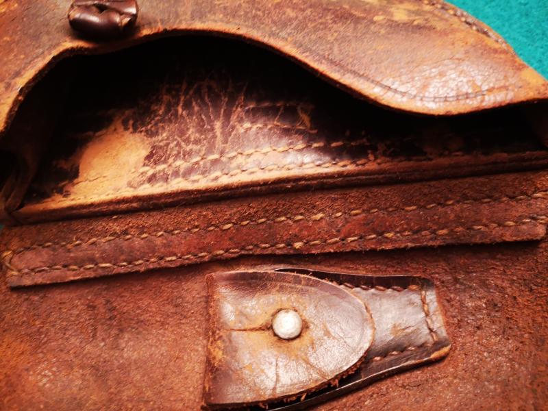

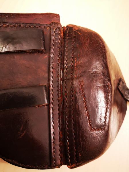

Paso siguiente, fabricar de la nada la funda portaherramienta.
Primer escollo... Donde localizar el botón metálico?
Había recuperado el que venía en la otra funda, pero me fue imposible separar la arandela
que presiona. el cuero contra el botón.
Al final, una funda de P 38 austriaca, de postguerra me ayudó. Fue sin problemas. y aqui van las fotos.
Por supuesto, las medidas tienen que ser exhaustivas, y los puntos de cosido coincidir exactamente.
El cuero elegido, nuevamente, debía de ser de época.
Como tengo cierto numero de fundas de todo tipo, elegí una fundita para una 6,35 de 1916, con un cuero terriblemente debil, pero tendría que ser ese. y además, no cabía error. No tenía nada mas que me encajara.
EL RESULTADO
EL RESULTADO

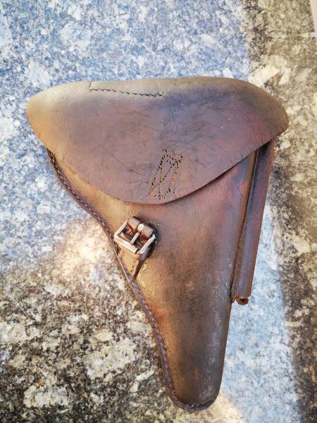

Aqui van fotos del trabajo terminado. Creo que pudo haber quedado mejor, si pudiera colocar trabillas originales
de P08.
Espero os haya instruido y divertido.
Contestaré preguntas, hasta donde yo sé.
Lo de la fórmula de ese liquido, lo siento pero el amigo americano que me la envía tampoco me lo dice.
Pero supongo que en España debería de haber algo similar.
Luego, a la hora de dar un poco de color, si fuera necesario, yo uso un producto llamado Collonil,
que venden en los "zapateros de barrio". También sirve para tratar el cuero, en su versión incolora, aunque yo esa no la he manejado.
Un cordial saludo para todos
de P08.
