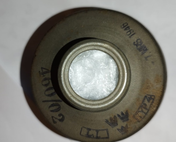

A los que coleccionaís objetos de militaria y tenéis máscaras antigas antiguas ... me he enterado por casualidad que muchas tienen asbesto, amianto, en el filtro y que por tanto son peligrosas.
Yo tengo una desde hace unos años, sueca, del año 1945/46.
Bueno, mi consulta es si esto es verdad, supongo que sí, he visto mucho escrito sobre ello, y si es asi como hacéis para sellar el filtro y que no se escapen las fibras de asbesto (yo he metido un plastico en el filtro, de momento) ...
Me gustaría conservarla, pero si va a ser un peligro ...

Ya me han acojonado ... por supuesto, antes de saber esto, me la he puesto alguna vez.
Bueno, sellaré el filtro de alguna forma.

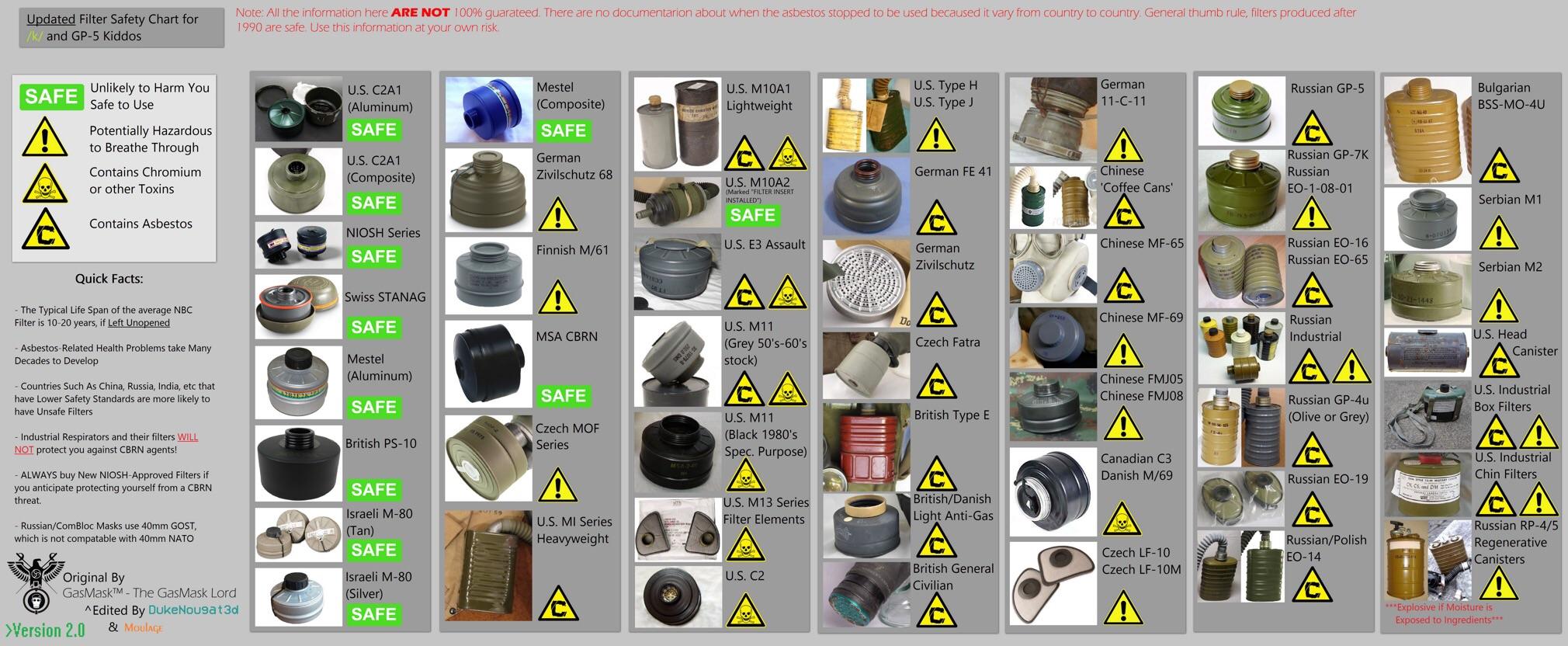

Pues rebuscando por internet he encontrado esto, por si le puede servir a alguien, que como yo, tiene una máscara de estas, aunque no es una lista completa:
https://i.redd.it/hdc51kgztuo11.jpg
https://www.reddit.com/r/gasmasks/comments/9jh86n/look_at_this_chart_before_you_ask_for_filter/?rdt=35499
