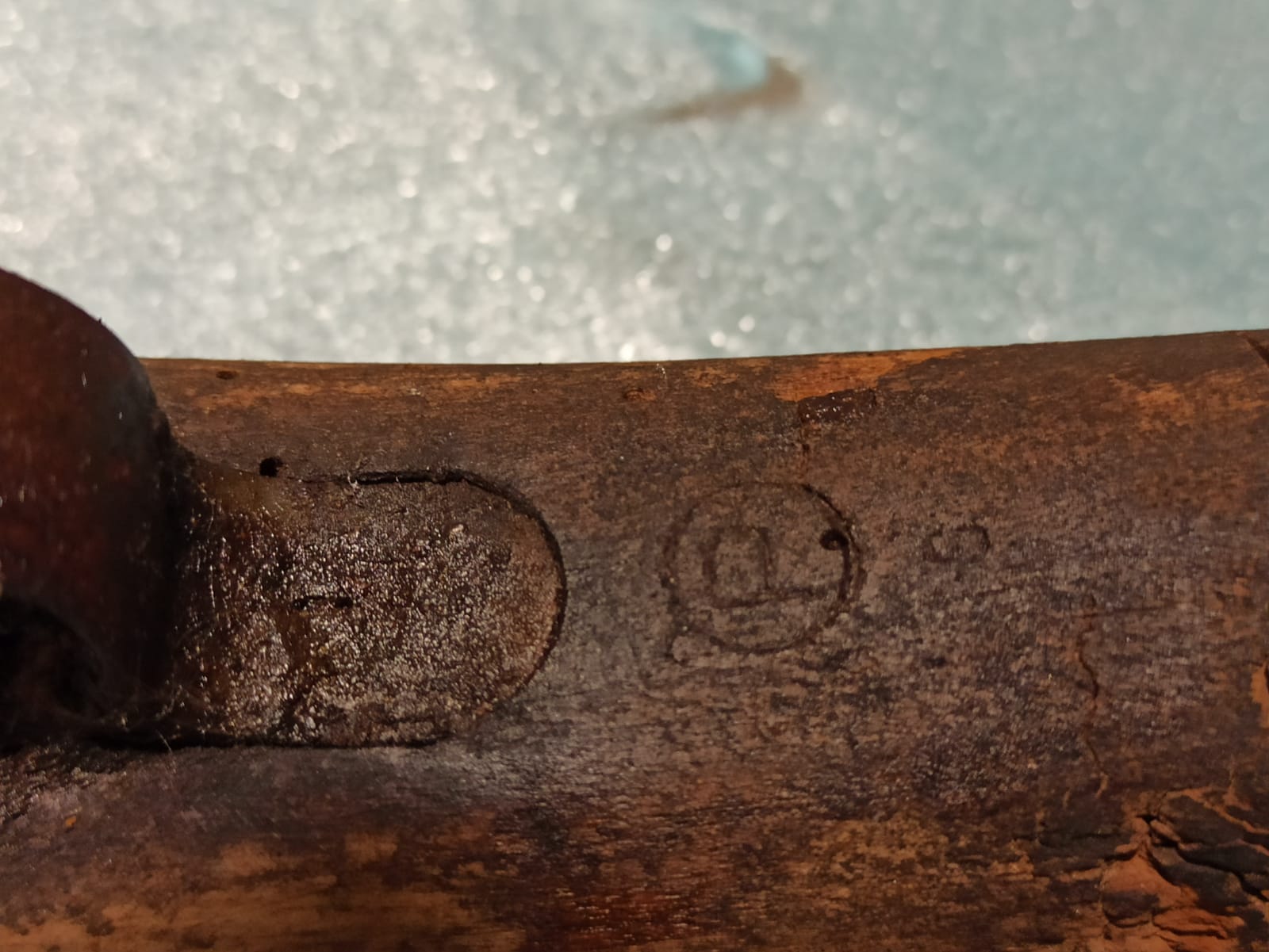

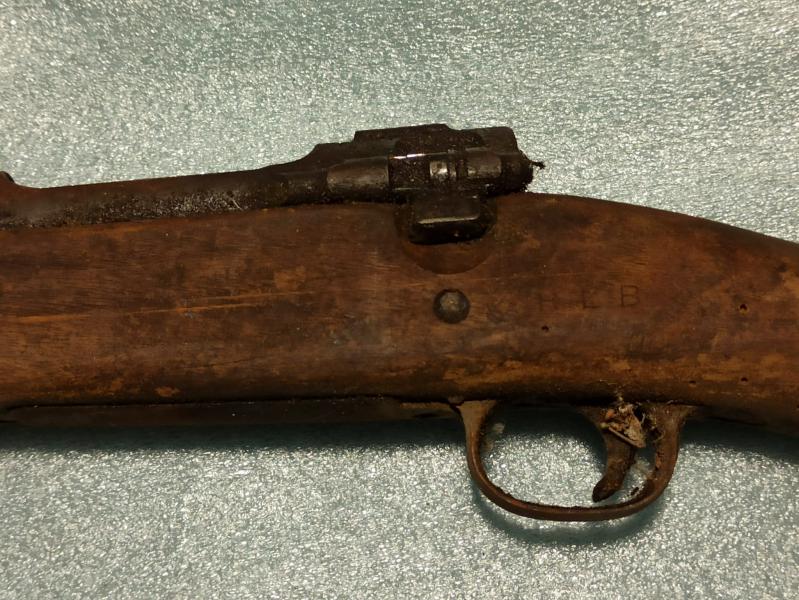

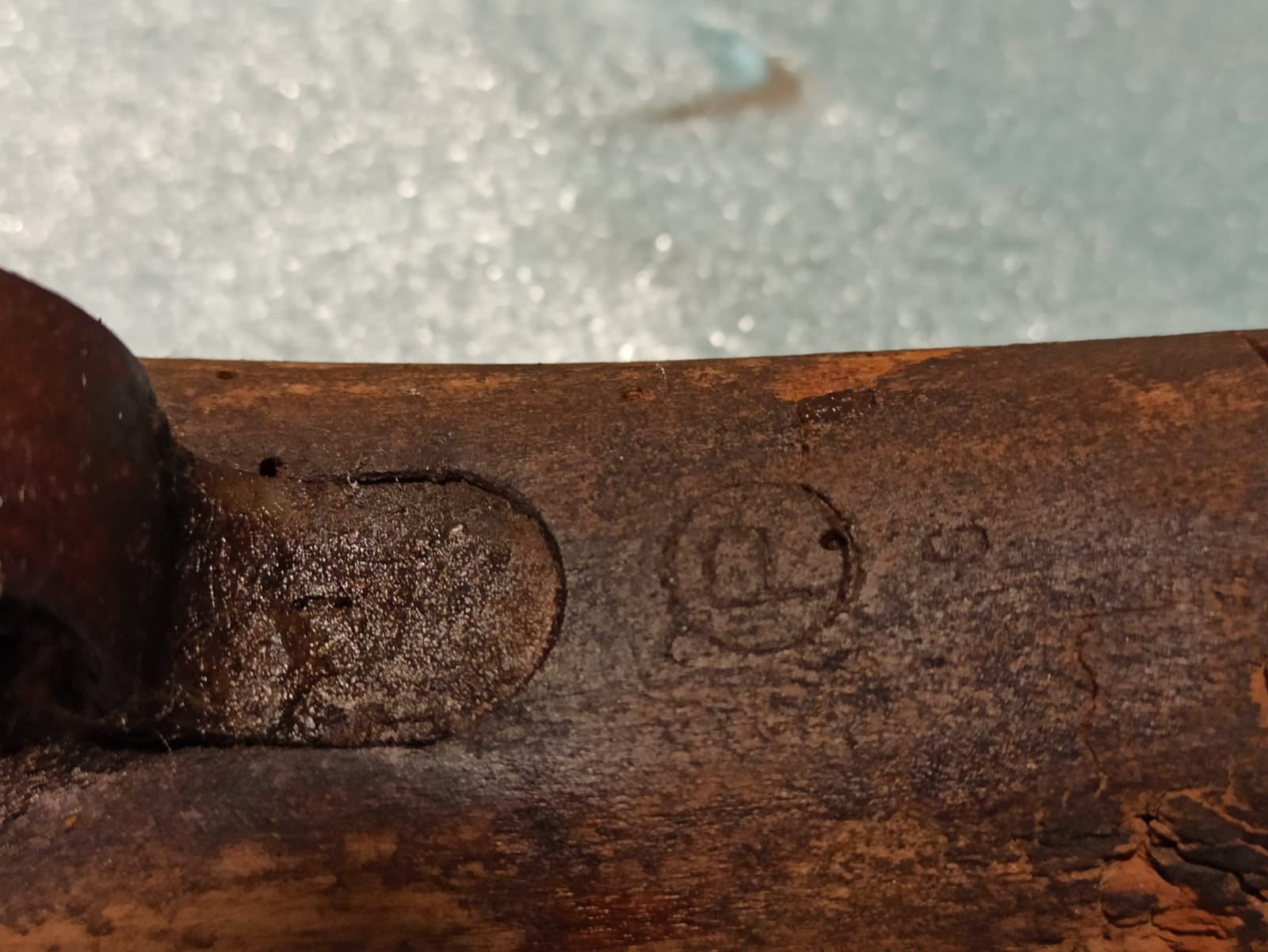

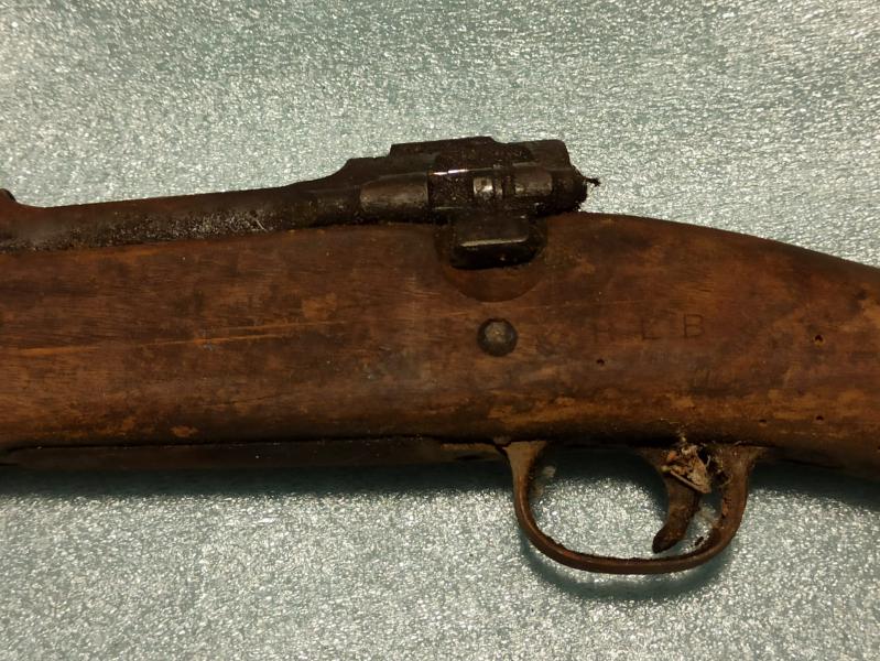

El dibujo delante de las letras RLB es el escudo del Arsenal de Springfield, y las letras corresponden al Jefe del Distrito de Armamento, en este caso el coronel Roy L. Bowlin (https://www.americanrifleman.org/articl ... 03-rifles/)
La P en un círculo es la marca de prueba (proof mark), por lo que he podido ver en la red, aunque eso de poner tal marca en la madera me extraña (https://sites.google.com/site/wwii1903a ... ck-example)=
La última página que menciono en bastante completa en el tema de culatas de este fusil, si me gustasen disfrutaría un montón, pero yo soy más de arma corta.

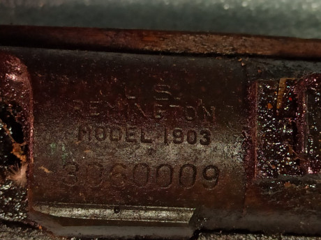

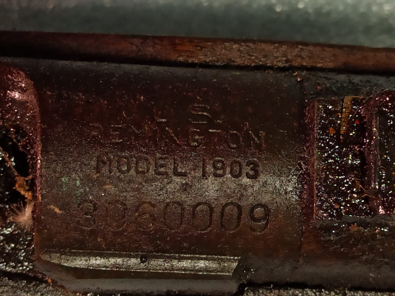

Si se lee mi primera exposición ya digo:
Dicho fusil a mi me parece que es un Remington Sprigfield 1903A1 y como que lleva la numeración he buscado y me dá que fué fabricado en Abril de 1942. Hasta aquí es donde llego, pero me gustaría poder decirle algo más, ya que esto prácticamente cualquiera un poco aficionado lo puede saber, pero... tiene unas marcas en la madera que no sé lo que significan (espero que se vean bien en las fotos adjuntas), y es aquí donde entra la pregunta:
¿Alguien me puede explicar el significado del "dibujo" y las letras RLB, y también el marcaje de una P dentro de un circulo y el número 6 debajo ?.
El dibujo o anagrama y las iniciales ya se ve que están en el lateral izquierdo, y el círculo con la letra P y el n. 6 están en la parte inferior junto al guardamonte.
Por lo tanto, no se trataría de saber el mod. sino más bien el saber a qué corresponden las marcas que lleva en la madera.
Gracias a todos y sigamos...

Gracias Yvan5.
Impresionantes los 2 enlaces que incluyes.
No pensaba que resultase tan facil el encontrar documentación, todo y a sabiendas de la capacidad de más de uno en este foro, al ser los marcajes en la madera de la culata pensé que podía ser un marcaje ocasional indicando la división a que pertenecía, iniciales del batallón o incluso personales, normalmente los cuños de inspección se suelen poner en el acero.
