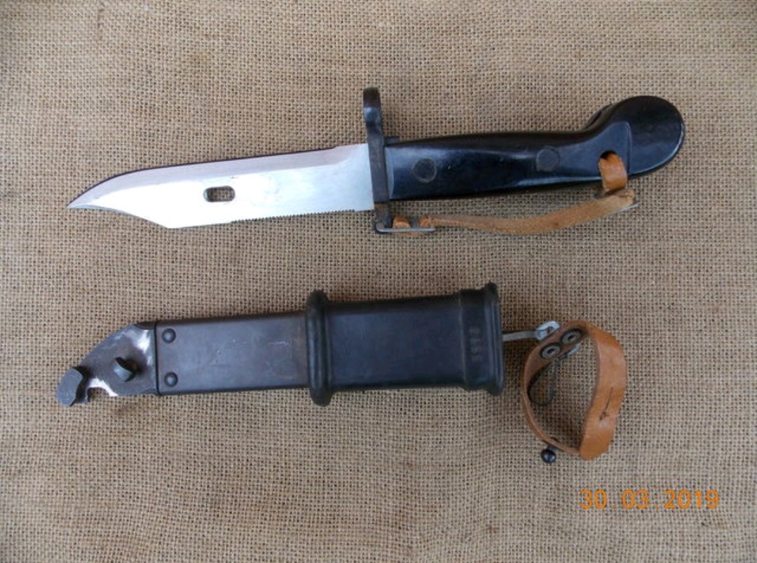

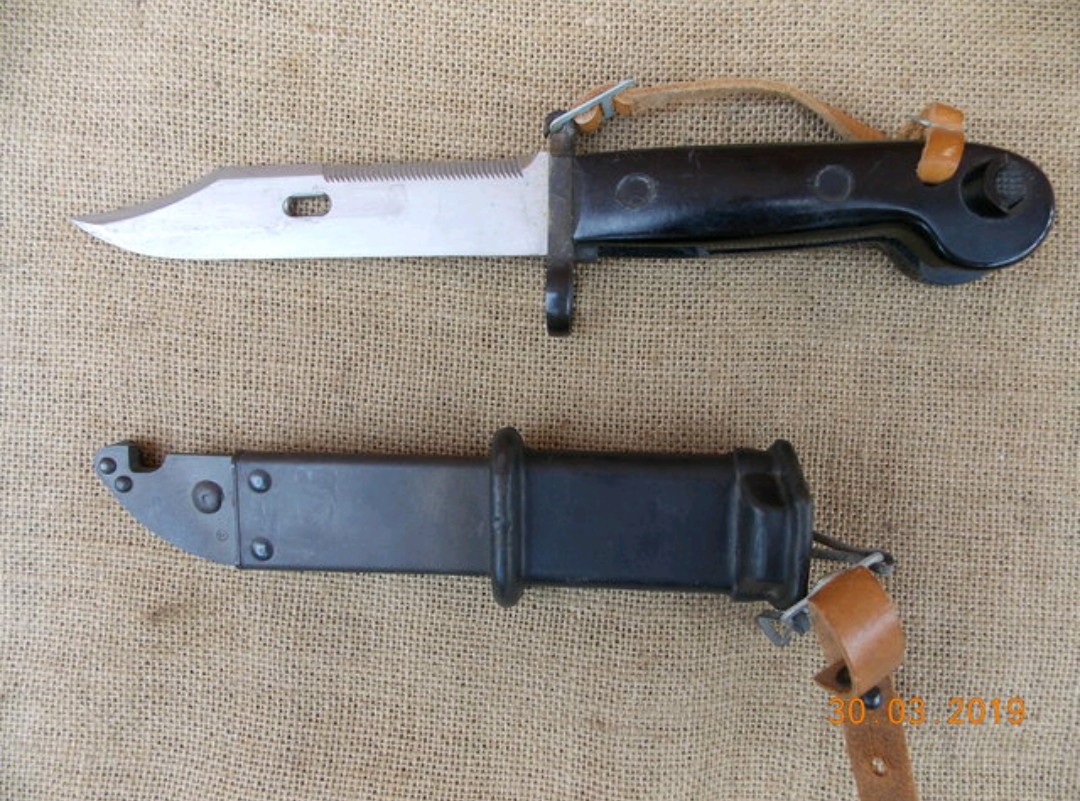

Hola, voy a comprar una bayoneta Kalashnikov, TIPO 1 y me gustaría saber:
1. ¿Cual es su país de procedencia?
2. ¿Si la funda pertenece a ese modelo o no?

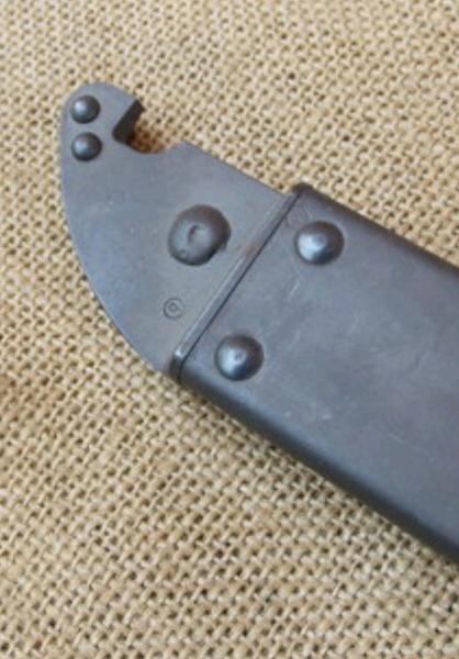

3. ¿Aparte del AK-47 o el AKM, ¿En mas armas se puede colocar?
4. ¿Que significa y que es la "P" dentro de un circulo grabada en la funda?
5. ¿Si es original o una copia para turistas?
6. Toda la información que me puedan dar sera bienvenida y os lo agradeceré
Muchas gracias de antemano
Quien quiera comprarla ahí tiene el link URL...
https://www.milanuncios.com/armas-de-co ... 459526.htm
BAYONETA KALASHNIKOV SIN IDENTIFICAR

Re: BAYONETA KALASHNIKOV SIN IDENTIFICAR
Por lo que dice el artículo que adjunto....
1. ¿Cual es su país de procedencia?.............................Desconocido
2. ¿Si la funda pertenece a ese modelo o no?.................Si
3. ¿Aparte del AK-47 o el AKM, ¿En mas armas se puede colocar?... Sólo en el AKM y en las últimas versiones del AK47
4. ¿Que significa y que es la "P" dentro de un circulo grabada en la funda?....... NPI
5. ¿Si es original o una copia para turistas?..........................................Creo que es una copia
Creo que es una copia porque le faltan todos los marcajes militares que figuran en el artículo y falta también la pieza de cuero para colocar la funda en el ceñidor, aparte de ser todo el conjunto que comprendería esa pieza de un diseño distinto al militar.
En el artículo tienes algo más de información, es de lo mejor que he visto sobre bayonetas rusas modernas. El modelo de tu bayoneta sería 6X3 y se fabricó entre 1960 y 1964, al menos los contratos militares soviéticos. Creo que los chinos la copiaron también y me figuro que algún que otro país más.
Los comentarios sobre que es una copia para turistas son únicamente mi opinión, y suponiendo que esté fabricada en la URSS. Si viene de Extremo Oriente ya no puedo opinar.
Buenos días.
Yo tengo una igual y he leido en diferentes sitios que procede de la extinta DDR (República Democrática Alemana). Lo que creo casi con total certeza es que es una bayoneta militar original. Los marcajes que señalas, en la que yo tengo, figuran una k, por un lado, y una a, por otro, cada una dentro de un círculo. El número (dos letras mayúsculas y cuatro números) de la bayoneta figura en el engarce de ésta con el arma de fuego y está como serigrafiado a mano sobre el metal. Tiene algún marcaje más en la funda metálica, desplazando hacia abajo la goma (hacia en enganche que actúa junto a la bayoneta para hacer de cortalambres), aparece una especie de u. En el mango de la bayoneta aparece también la figura de una z rodeada de un círculo, una en el mango plástico y otra en el metal de la guarda, virola o defensa. También en la goma figura un número, en el caso de la mía un 8.
