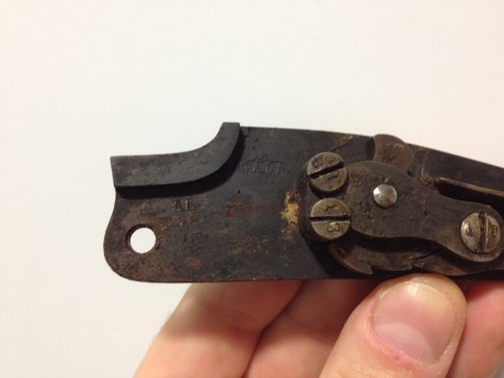

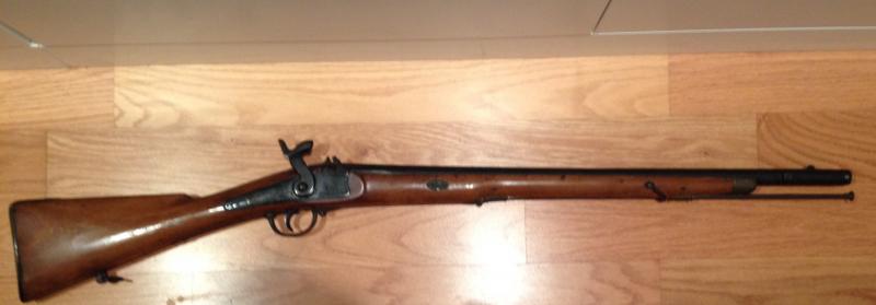

Saludos compañeros.
Hace poco que soy aficionado a la avancarga y necesito ayuda para identificar este mosquete que he tenido siempre en la casa de mis abuelos y que acabo de entregar en mi IA con el fin de legalizarlo.
Al depositarlo, me han preguntado la marca y su orígen a lo que no les he podido aclarar nada, pues mis abuela no sabe desde cuando lo tenía mi difunto abuelo en casa ni su procedencia. Yo lo recuerdo desde niño aunque siempre pensé que se trataba de una reproducción.
Al desmontar la llave he apreciado algunos punzones, aunque desconozco su orígen. Claramente se leen una fecha, 1862 y lo que parece ser un nombre A. GALA
Pongo unas fotos por si alguien pudiese ilustrarme.
Gracias y un saludo a todos los compañeros

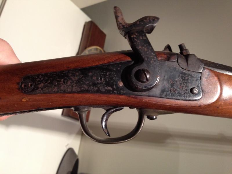

Mensajepor pantaleon » 02 Ene 2015 17:11
Más fotos

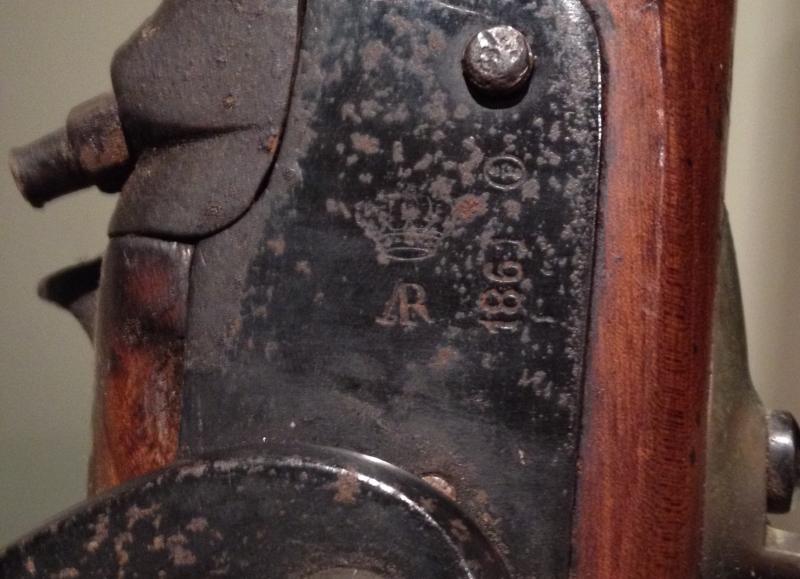

Mensajepor pantaleon » 02 Ene 2015 17:15
Y más

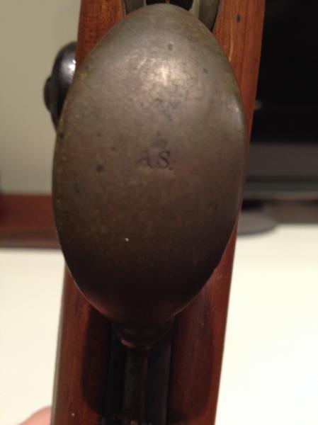

Mensajepor pantaleon » 02 Ene 2015 17:18
Detalle del guardamonte

Re: AYUDA IDENTIFICAR MOSQUETE AVANCARGA
Mensajepor 44LARGO » 02 Ene 2015 18:44
Hola, yo creo que se trata de la carabina modelo Ibarra para peones camineros;
Mira a ver si te cuadran las características con lo que dice aquí
https://www.catalogacionarmas.com/public/recuerdos36.pdf
Este tipo de llave con muelle invertido lo encuentras en este otro documento, figura 21, en la última página.
https://www.catalogacionarmas.com/public/llavesP.pdf
Por cierto: Bonita pieza.
Ss
pantaleon
Mensajes: 350
Registrado: 15 Jul 2011 16:56
Mensajepor pantaleon » 03 Ene 2015 06:57
Caramba. Que rapidez y menudo ojo!!!
Con esos datos he rebuscado la web y he podido localizar aquí,http://www.tertulialavara.es/catalogogranaderos.pdf en la pagina 34, el punzón AR bajo la corona, como de aceptación de artillería usado en Placencia.
Además,AL y A. GALA parecen ser las iniciales de los examinadores de armamento y llaves , p. 23 y 27
Gracias 44LARGO por tu información y un saludo
