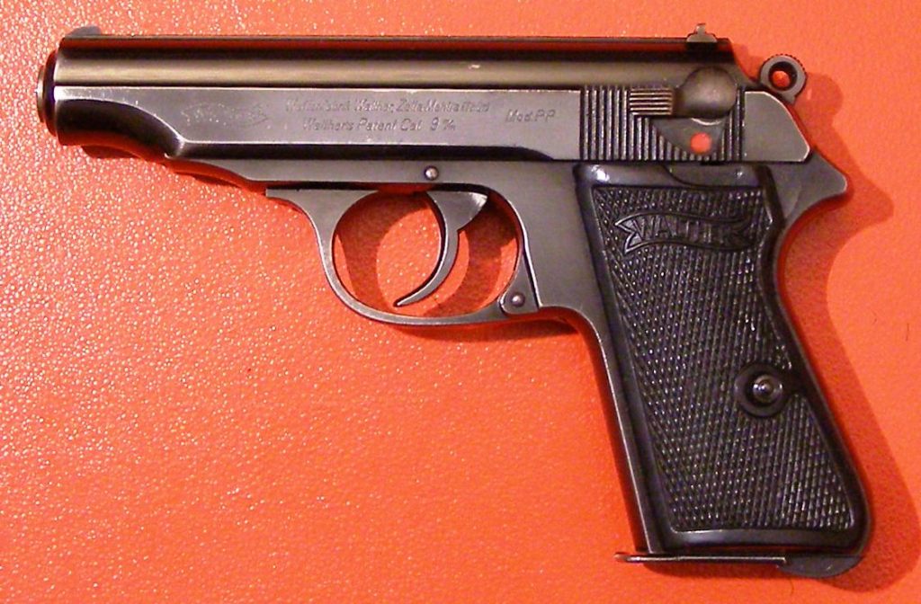

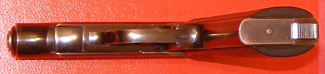

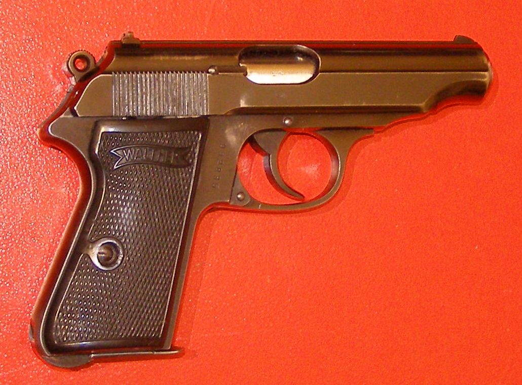

Hola:
Me dirijo a vosotros porque tengo en mi poder una Walther PP, que quiero pasar al Libro de Coleccionista y para empezar no tengo ni idea de su procedencia o edad. Es una Zella-Mehlis de Thür, en calibre 9mm corto. Su singularidad creo yo,radica en el hecho de que tiene el botón para liberar el cargador en la parte inferior del armazón, igual que la Walther P-38. Tiene el marcaje de la "N" con la corona en armazón, cañón y corredera. Agradecería cualquier información.

hola, yo solo puedo aportar que es de las primeras series finales de los 20 hasta los 30-40. Pero de ahi no paso.

Walther sacó al mercado el modelo PP (Polizei Pistol) en 1.929 y el modelo compacto PPK (Polizei Pistol Kriminalizei) en 1.931.
En 1.931 deciden hacerlas en calibre 9 mm corto (creo que anteriormente eran en .22 y .32), utilizando los armazones que ya tenían, pero reforzándolos en cañón y recámara para que pudieran soportar sin problemas la mayor presión del 9 mm corto. Evidentemente también modificaron el cargador para alojar el nuevo cartucho. En algunas añadieron una mejora: eliminaron el botón de retenida del cargador del lado izquierdo del armazón, solo apto para el manejo de tiradores diestros, y colocaron el sistema de retenida y desenganche del mismo en la base de la empuñadura. Parece ser que estas son bastante escasas. Algunas PP y PPK también se hicieron para el calibre 7,65 mm, siendo también muy escasas.
Si dices el nº de serie aproximado y describes las marcas que lleva quizá te pueda decir el año de fabricación

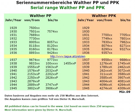

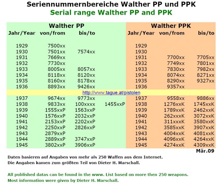

Respecto a la numeración y año de fabricación de las Walther PP y PPK mira la siguiente tabla. En la web que figura en el centro tienes muchísima información de estas armas. Espero que te sirva.
Salu2. :pists:

AÑOS FABRICACIÓN MODELOS WALTHER PP Y PPK

En especial a tí Fenris, su número es el 95283X.En el armazón lleva un 80, pero no he podido localizar el de la corredera y como ya decía en mi primer mensaje tiene una "N" con una corona en el armazon, corredera y la punta del cañón. El pavón es de un negro brillante que enamora, aunque tiene algunas rozaduras de una funda muy extraña que traía, a modo de esqueleto de cuero marrón con remaches en su interior que han hecho un feo trabajo en su anfitriona.
Sobre el botón del cargador he podio mal leer en inglés algunos datos que indican que tienes razón en el hecho de que es una mejora para el personal zurdo. Pero poco más, sólo que es muy rara. Por la tabla que facilitas supongo que debe ser del año 1936, aunque ese número no lo veo.

lo de la N con la corona es que ese arma ha sido probada con polvora nitrocelulosica.

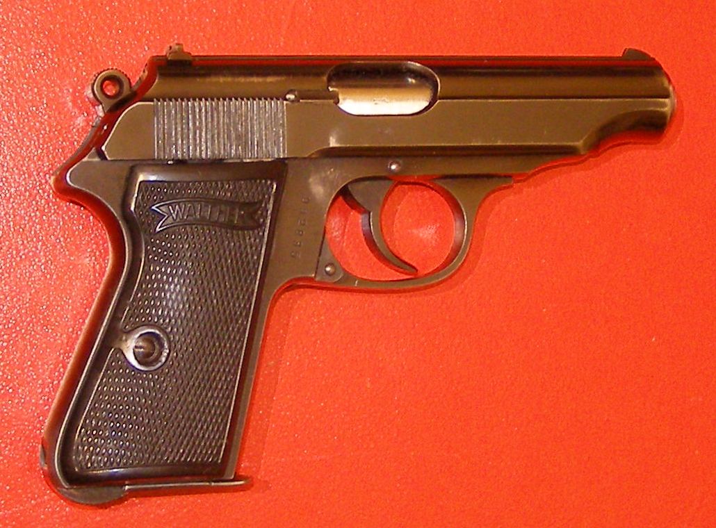

Aquí os pongo otra foto. ¿Me podría decir alguien, donde puedo mirar más punzones o marcas?. Gracias a tí también,Askoman.

Mirando la tabla y el nº de tu pistola se me ha ocurrido pensar que es posible que en esta tabla solo figuren los números de los modelos más normales, es decir, que quizá puedan no estar representadas las numeraciones de las que eran en calibre 7,65 o con el retén de cargador en la base de la empuñadura como la tuya, y por eso no encontremos el lugar donde ubicarlo. Son suposiciones mías.
Salu2. :pists:

De lo dicho, nada. Parece ser que los registros numéricos que había de las PP y PPK fueron destruídos durante la II Guerra Mundial y no hay forma exacta de datar la fecha exacta en que fueron fabricadas. La numeración de la PP comenzó en el nº 750.000 (lo que pone la tabla, en el año 1.929), se incorporó a la misma la PPK en 1.931, y llegó al 1.000.000 a principios del año 1.938, hasta entonces no se diferenciaba si se trataba del modelo PP o el PPK. A partir de aquí cada modelo siguió con su propia numeración, añadiéndosele al final de esta la letra "P" en el caso de que fuera el modelo PP o "K" si era el PPK. Al parecer las numeraciones que aparecen en la tabla son las más aproximadas de las que se tiene constancia (algunos apartados incluso figuran en blanco). Por lo tanto tu pistola debería ser de finales de 1.936 o principos de 1.937.
Sobre el resto de punzones o marcas que aparecen en las pistolas hay mucha confusión y desconocimiento, puede haber diversas letras y números. La "N" con la corona encima es como ya ha dicho el compañero askoman la marca del banco de pruebas alemana anterior a la guerra e indica que ha sido probada con cartuchos de pólvora nitro. Y el "80" que citas pienso que posiblemente tenga que ver con la modificación del lugar del retén del cargador en la pistola, y por eso solo lo encuentras en el armazón y no en la corredera: el armazón es el que es distinto a los normales y en cambio la corredera sería como la de las otras. Del periodo de gobierno nazi en Alemania hay por ahí muchas con punzones de águilas y esvásticas.
