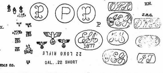

Hola a todos
Hace un tiempo cayo en mis manos un Mauser oxidado y que solamenta se pueden leer un marcaje al al lado derecho de la pieza que va soldada al cañon y que a su vez lleva el alza y pone S/42G y al lado K167 y en la parte de abajo del cajon de mecanismo la letras ESFJ 7
JX
X
W 6XY X
Es todo en cuanto a las marcas que se ven.
Marcajes en Mauser

Así a bote pronto puedo decirte que ese arma oxidada que tienes es una carabina alemana Kar98k fabricada por la Mauser Werke de Oberndorf am Neckar en el año 1935 como indíca su código G.
Es un arma militar que viene identificada con el código S/42 de Mauser y que salió de la fábrica el mismo año en que este arma fue adoptada oficialmente como el arma larga estándar del ejército alemán.
Los K167 son punzones de aceptación y es posible que en alguna parte del arma encuentres pequeñas águilas de Weimar con alas bajas y con un número 63 debajo que son los Waffenamt63 de Mauser utilizados a partir de ese año y hasta 1939.
Debería tener además marcado en diferentes partes del arma un número de 4 cifras seguramente seguido de una letra minúscula a modo de sufijo que correspondería con su número de serie

S/42G 1935 Mauser AG Oberndorf

Es lo que imaginaba, por las paginas que visite, no encuentro ninguna marca mas que las os comente, el fusil en cuestión aparecio en un pajar hace venticinco años y creo que fue usado en la guerra civil,otra cosa que me despista es la municion que aparecio en la casa que es de 1952 FNT

cor_zos escribió:Hola
Gracias por las respuestas tan rapidas.
Un saludo a todos
Buenas tardes.
Lo del despiste no lo entiendo.
El arma en cuestion, creo que ha quedado claro, es un Mauser K98 del año 1935.
Por el año de fabricación, tipo de arma, etc, etc, por supuesto que se pudo utilizar en la Guerra Civil, no lo dudes.
El calibre de dicha arma es7,92 x 57 mm.
El 7,92 x 57 mm fue diseñado por la Gewehr-Prüfungskommission alemana para el Gewehr 88.
Se adopto por Alemania en 1888 bajo la designación M/88 7,92 x 57 mm.
La FNT (Fabrica Nacional de Toledo)fabrico durante mucho tiempo el 7,92 x57 mm.
https://www.municion.org/792/792x57_Espanyoles.htm
Que quiere decir esto:
Alguien encontro, se guardo ó le dieron un Mauser K98. Casi seguro alguien lo utilizo para la caza "en el pueblo"(jabali, corzo) sin tener la documentación en regla.
De alguna manera consiguio/le consiguieron alguna caja de munición.
No tiene mas misterio.
