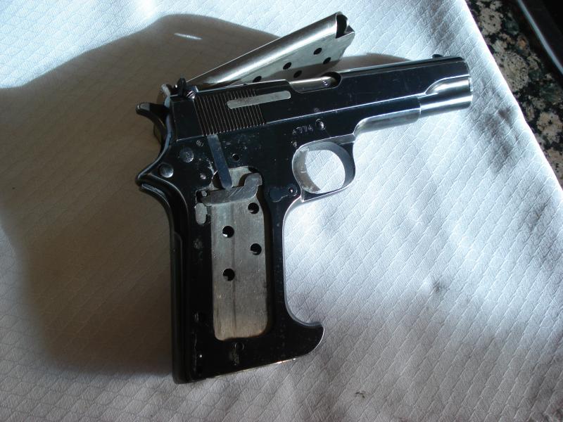

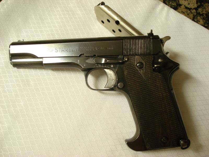

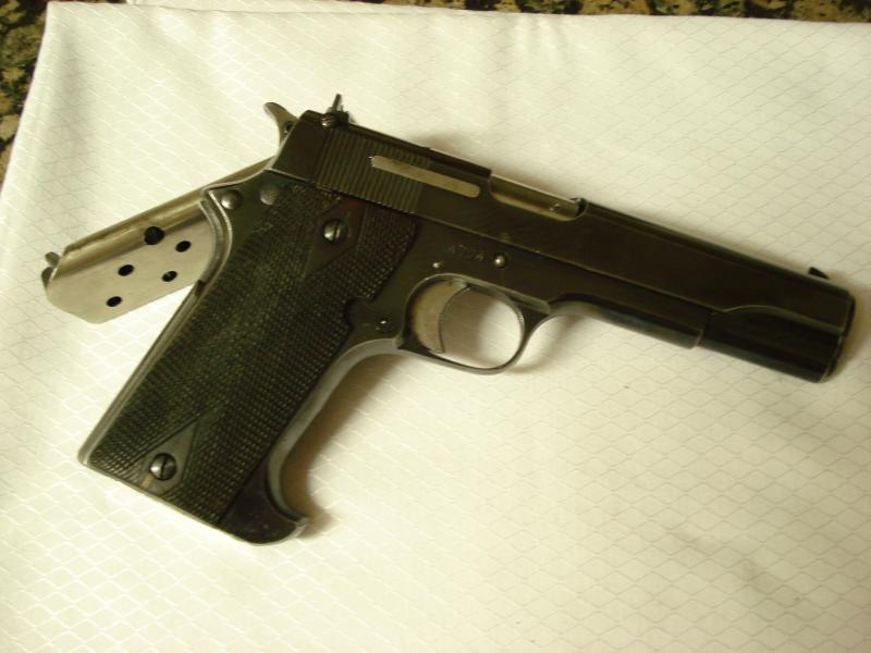

Hola,aquí os pongo fotos de mi 1921 Target,¿conoceis alguno algo sobre este modelo?

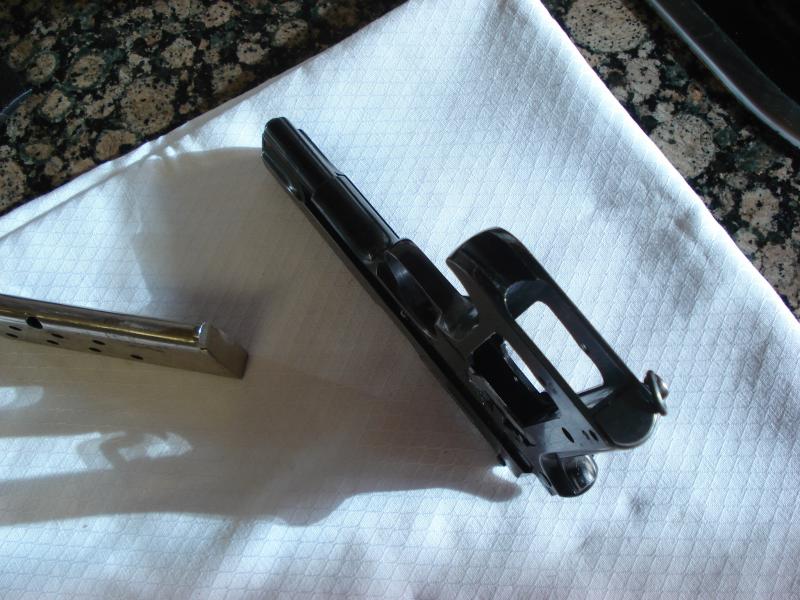

¿ puedes poner alguna mas con las cachas quitadas para apreciar el mecanizado del armazon sin que le tape la cacha la forma ?
muchas gracias

Con tu permiso, aunque ya hemos hablado sobre el origen de esta pieza, lo relatare aquí con detalle para conocimiento de los aficionados a estas armas. Además quizá algún otro miembro pueda aportar mas detalles.
Partimos de la base de que las variantes "TARGET" del modelo A, fueron montados en pequeños lotes, e incluso unidades sueltas sobre pedido del interesado. Nunca estuvieron en catalogo ni se publicitaron.
Respecto a cuantas como esta se hicieron, es imposible saberlo, yo personalmente he tenido ocasión de ver otra mas idéntica a la que nos ocupa, y probablemente se hicieran otras.
Este arma esta montada a mediados de los años 40, aprovechando un armazón completo de la primera variante del modelo A (concretamente la de 1921), ya numerado en su día y registrado (de ahí la carencia de marcajes BOPE) y un cerrojo completo de los montados en las variantes TARGET y de fabricación en curso cuando el arma fue ensamblada.
El pavonado es el típico de la época, por baño de sales, y no en frio como se hacia en los modelos 1920-21-22 y primeras variantes de A. El apoyo para la mano esta hecho probablemente añadiendo material mediante soldadura y mecanizando despues, ya que el armazón originalmente seria por supuesto recto en su empuñadura.
En resumen, es un curiosísimo y muy bonito ejemplar de A TARGET ensamblado con piezas de dos épocas diferentes.
Un saludo cordial.

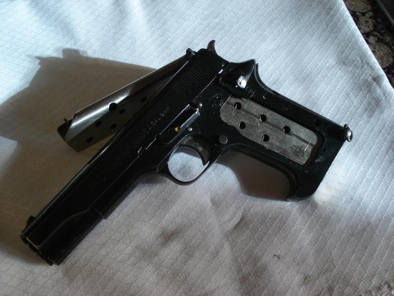

Bonifacio,te adjunto las fotos solicitadas,si no es lo que querías te envío otras. Saludos.

Otras dos más,no me permite enviar más de tres.

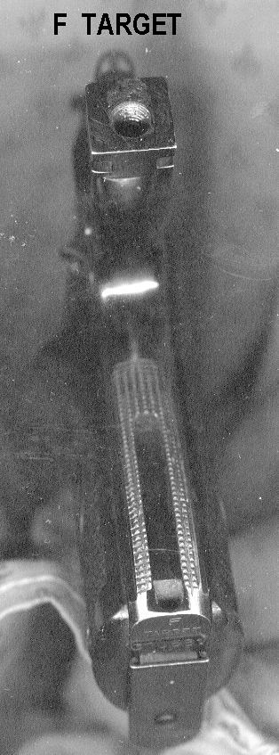

Y para que compruebes que las "piezas únicas" no son tan raras, ahí te va un ejemplo hecho en la fábrica STAR, y comprado por mí a un amigo, al que desde aquí le mando un afectuoso saludo.
Venía acompañada de un culatín de Star y como es lógico no tenía las medidas necesarias para ella.
Por cierto, lo que si lleva es un contrapeso que no tengo y deseo comprar.

Re: Star 1921 Target. ¿Cuantas se fabricaron?
Si entramos en el "sub-mundo" de las STAR de calibre .22 para competición, podemos encontrar un buen numero de ejemplares de lo mas curioso.
De la que nos muestra el compañero Montelongo se hicieron varias unidades, pero luego existen un montón de piezas, que son realmente únicas, por ser básicamente transformaciones hechas en la sala de prototipos por personal de la fabrica aficionado al tiro y autorizado para ello.
Las hay con contrapesos de todo tipo, miras montadas de las formas mas curiosas, frenos de boca, apoyos para la mano e incluso dispositivos de regulación del peso del disparador, he visto de todo.
Por cierto compañero, que encontrar ese contrapeso, que además lleva montada una mira completamente ajustable en altura y deriva, puede ser toda una odisea, pero en este mundo, nunca se sabe.
Un saludo cordial.
