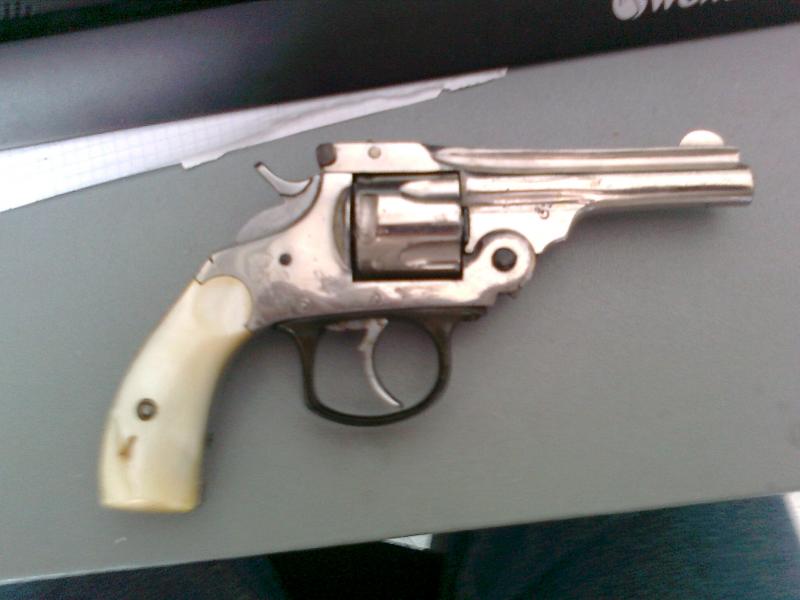

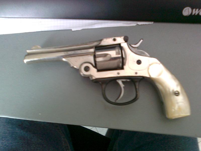

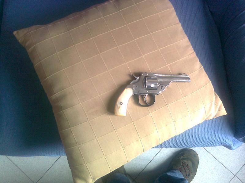

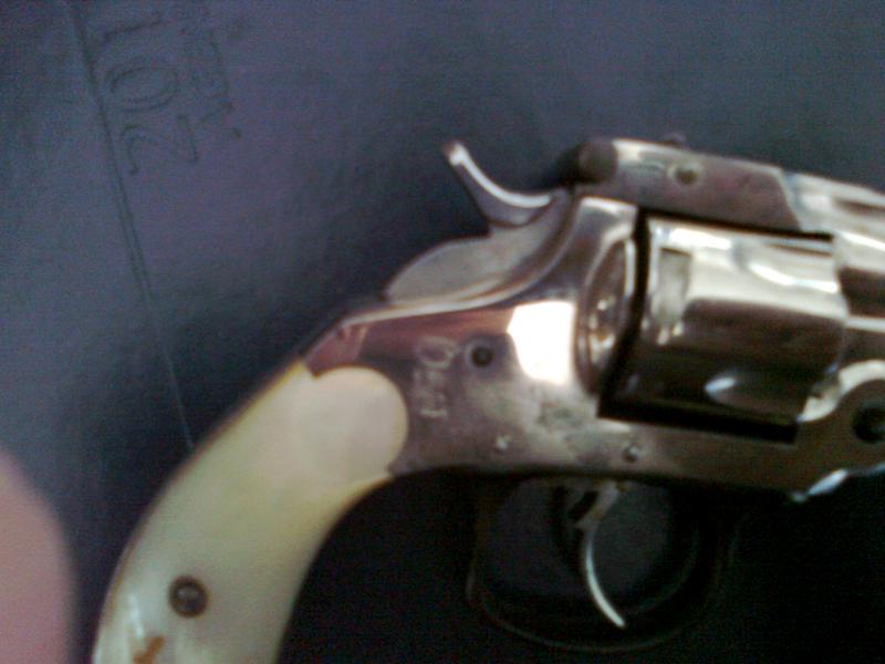

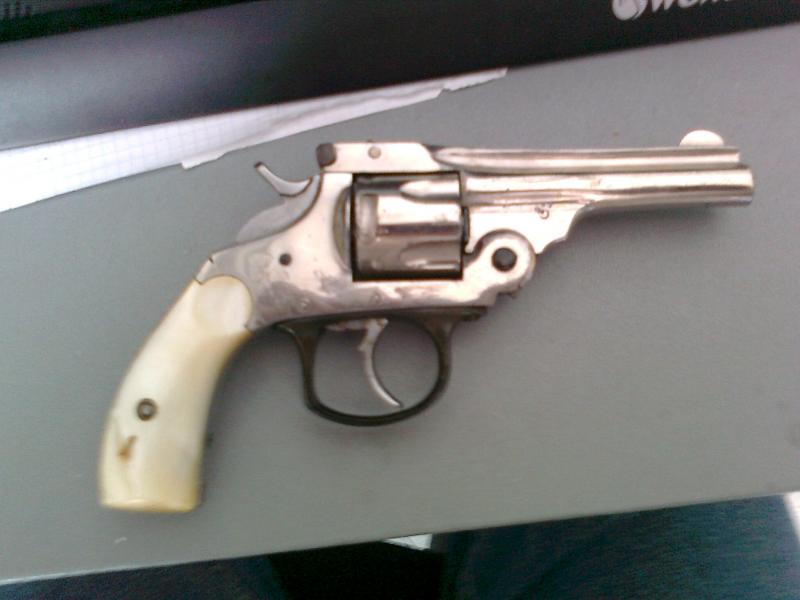

Se trata de saber algo más sobre un revolver EUSKARO marcado con una B y una C coronadas, en el plano derecho sobre la empuñadura y con una caligrafia similar a la de S&W. Cal 32 SW short 5 tiros.
La pregunta en concreto seria ¿cual es el fabricante? o acaso fue producido por algun "fabricante" o por un "taller armero de la esquina".

Si pusieses una foto sería mas fácil identificarlo

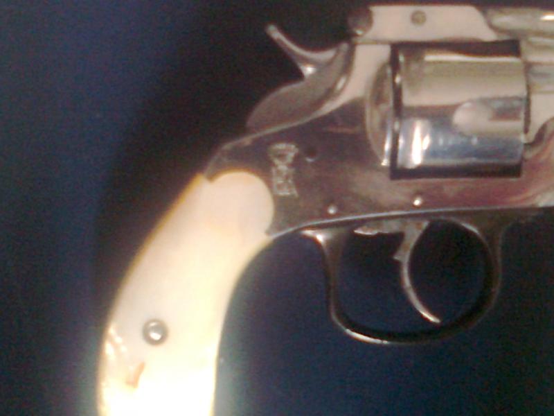

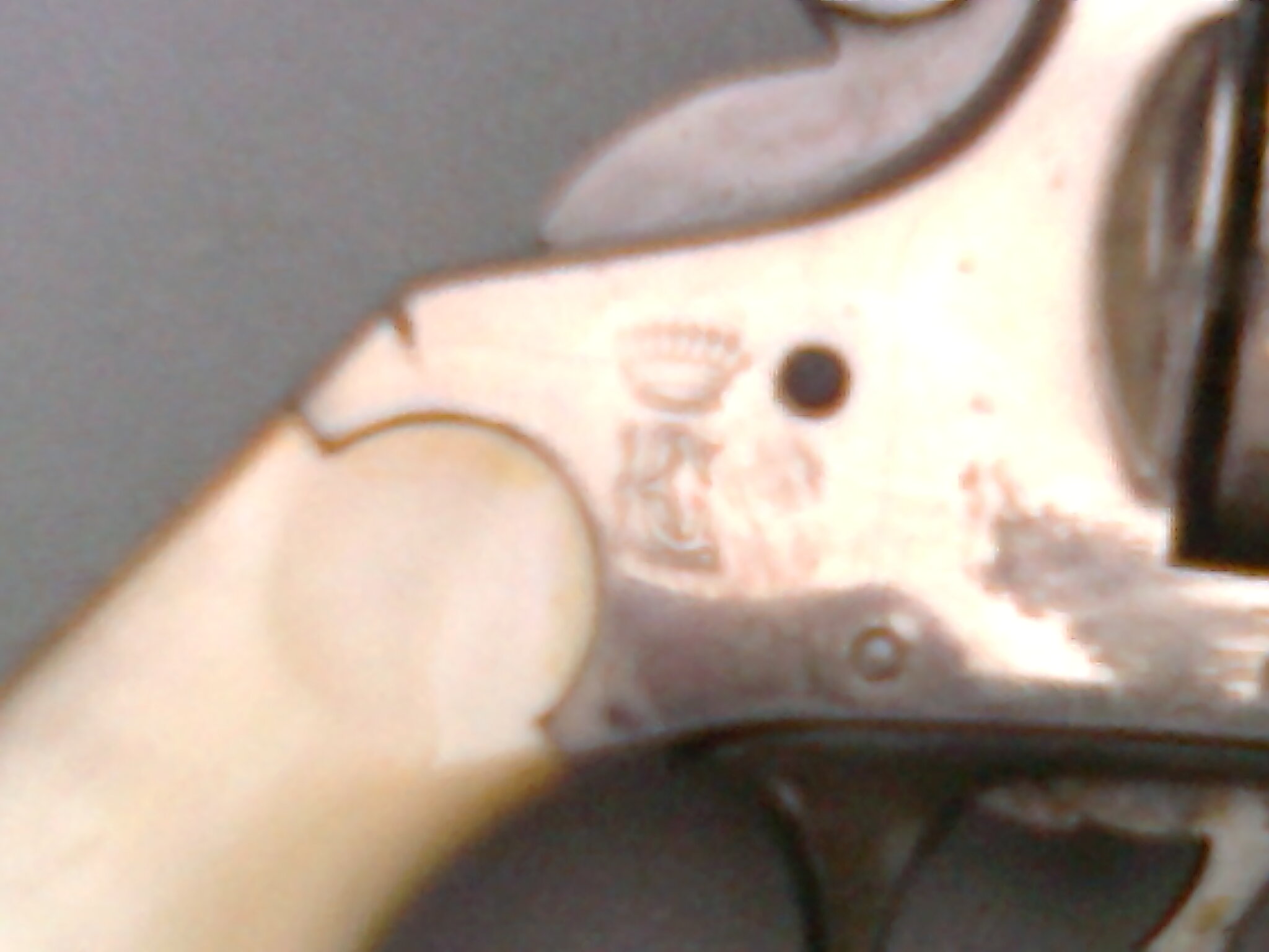

a pesar de la calidad de la foto, este es el anagrama al que hago referencia BC coronadas, este, el tipico escrito con referencias al empleo de municion metalica smith&wesson sobre la solista y un número marcado en el tambor son los únicos marcages visibles.
Lo dicho, es de algun Fabricante y en ese caso una breve referencia sobre él o es el tipico euskaro del "taller de la esquina".

Víctor Bernedo y Cia. figura como fabricante de pistolas tipo ruby y marcaba sus armas con las letras BC, puede que sea del mismo fabricante.
El arma se ve con un aspecto bueno por lo menos el exterior.
Espero que te sirva para empezar a buscar.

Gracias marroyol.
alguien puede decir algo más????.

Ese fabricante Bernedo y Cía, pudiera ser continuador del armero Victor Bernedo?
En tal caso habrá cambiado el logotipo, pues el de Victor Bernedo es el que aparece en esta pistolita 6,35, con las letras B y V en lazadas, de la que pongo un enlace a littlegun.
No conocía ese logotipo.
¿Sería posible una foto de mejor calidad del logotipo?
https://www.littlegun.info/arme%20espagn ... r%20gb.htm

texulocu escribió:Ese fabricante Bernedo y Cía, pudiera ser continuador del armero Victor Bernedo?
Se intentará, pero piensa que mis mayores habilidades las suelo desplegar haciendo de albañil, no de fotografo
A ver si me sugeris algun truquillo para queden mejor las fotos.
- gumersindo
- 375 HH Magnum
- Mensajes: 7130
Re: REVOLVER EUSKARO

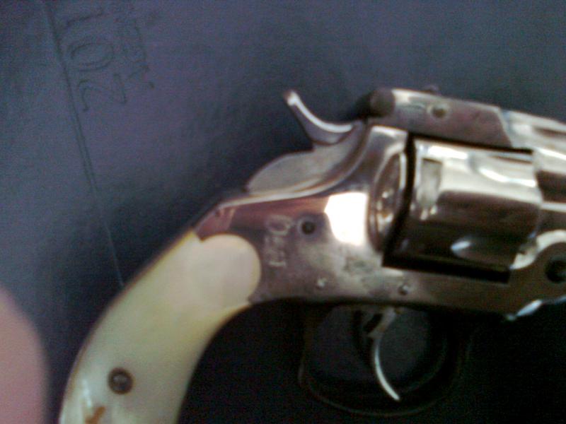

Lo siento pero se ha hecho lo que se ha podido
- gumersindo
- 375 HH Magnum
- Mensajes: 7130
en este enlace: https://es.wikipedia.org/wiki/Anexo:Marc ... _eibarresa
VB, Victor Bernardo y Cía. También tienen las marcas "BC" y "Bernedo".
Dando por hecho que el fabricante fue Victor Bernedo se le presupondia a este euskaro, ser de calidad superior o inferior a la media

Los euskaro no se caracterizaban por su calidad, excepción hecha de los GAC (Garate y Anitua), BH (Beistegui Hermanos) y OH (Orbea Hermanos), todos ellos, después, fabricantes de bicicletas.

Hola, coincido con marroyol en que un euskaro venga firmado por tal o cual, no significa que sea de la máxima calidad. Los de los fabricantes citados más arriba son los mejores. Como creo que te he explicado en el otro hilo que tienes abierto, esta gente subcontrataba determinadas piezas a unos y a otros. El resultado de remontar todo eso no siempre daba la mejor calidad, tanto de ajuste como de precisión. La calidad del metal dejaba a menudo bastante que desear.
En cuanto a la calidad de tus fotos, es importante poder ver detalles sin que haya brillos del metal, o que la imagen salga movida o borrosa.
No importa en principio hacer una foto con un móvil, si tiene más de 5 mb. Es importante hacerla sin flash, a luz natural, en ligera sombra. Y luego asegurar el pulso, apoyandose en una parte fija. Tiene su importancia porque los detalles que necesitamos ver a menudo miden unos pocos milimetros. No hablemos ya de estrías de mecanizado en las superficies. Espero sea de utilidad.
Recuerda de todas formas que estas armas eran para munición de polvora negra en cartucho metálico. Intentar hacer fuego con munición moderna de polvora viva puede poner en peligro tu integridad física. Si vas a hacer pruebas de fuego, mejor usar munición original (escasa, cara y puede que peligrosa), o recargada adecuadamente.
