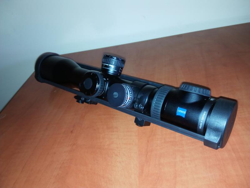

Buenas a todos, recupero el hilo para quien le sea de interes (es raro que nadie conozca el producto) para hacer calculos rapidos y exactos, en la foto siguiente os muestro el inclinometro para tiros en planos inclinados a grades distancias, este cacharrito pone unos numeros y os pongo el siguiente ejemplo; me encuentro a la pieza que quiero abatir y mido con mi telemetro la distancia la que estoy y marca 317 metros, despues miro es cacharrito y pone 87, pues bien con el movil hago el siguiente calculo; 317X0.87=275.79 redondeo a 276 metros, hago las correcciones a esta distancia en la torreta balistica de mi visor y a tirar.
A la hora de cazar en zonas de montaña o con grandes desniveles entre la posición del cazador y la del 90
