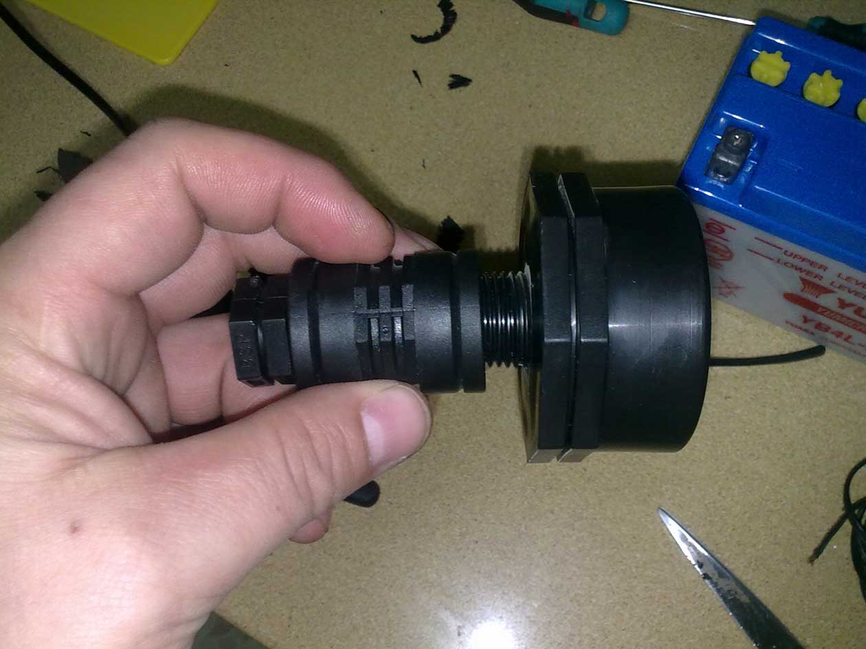

Fabricate tu propia linterna:
Fabricate tu propia linterna: 00
enroscar todas las piezas

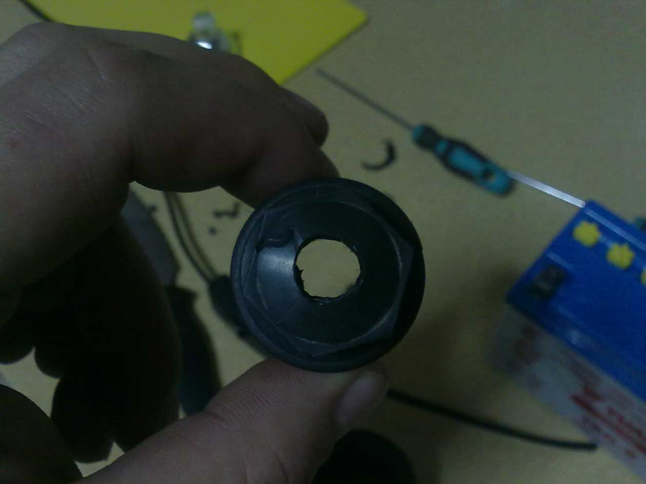

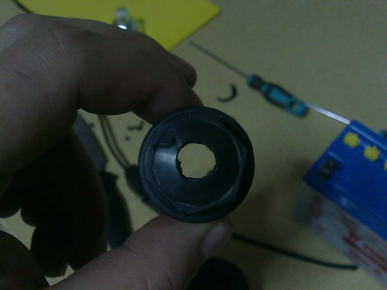

Fabricate tu propia linterna: 01

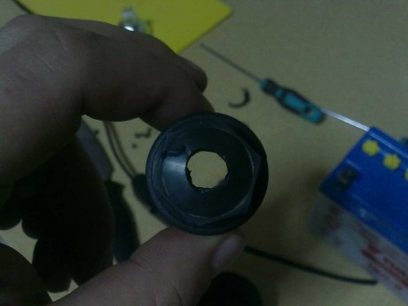

taladrar tapón

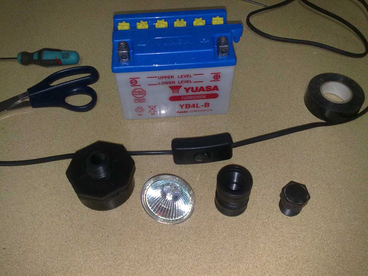

Fabricate tu propia linterna: 02
materiales

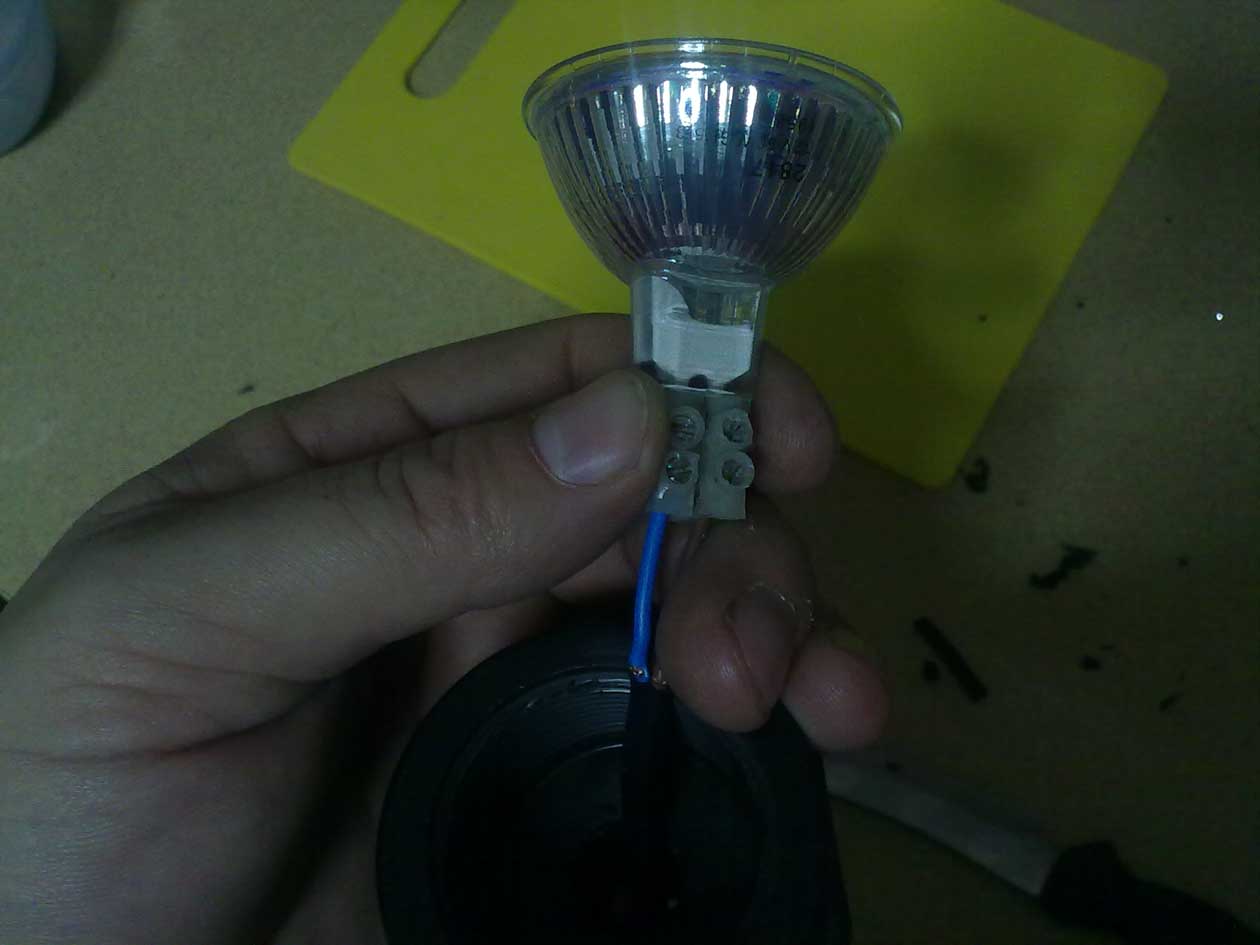

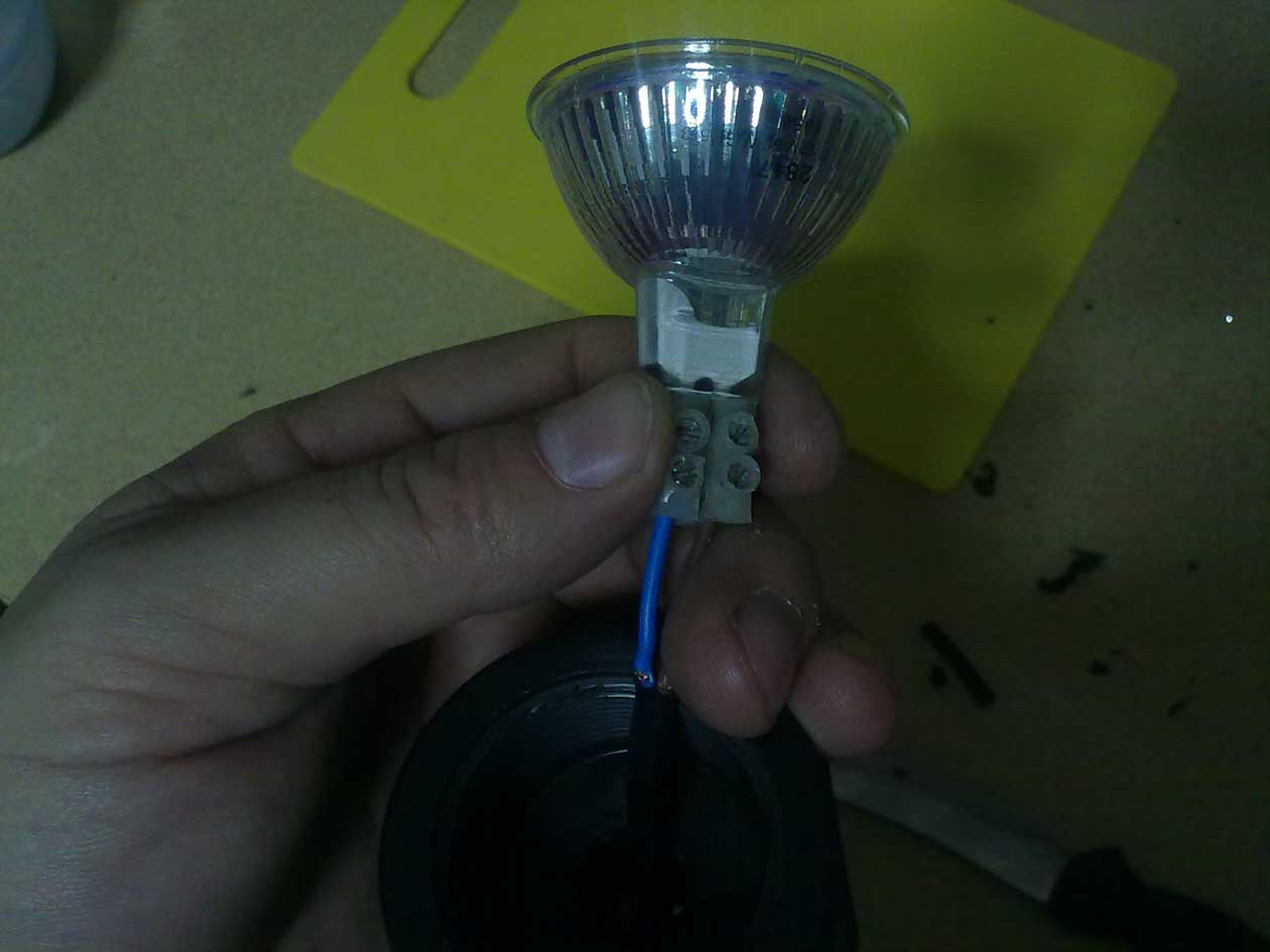

seguimos
Fabricate tu propia linterna: 10
con una leve presión meter la lámpara que se sujeta sola dentro del manguito 1/2"
Fabricate tu propia linterna: 11
meter cable por la abertura del tapón y empalmar

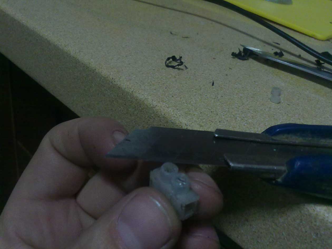

Fabricate tu propia linterna: 12
recortar plastico que sobra de las fichas de empalme

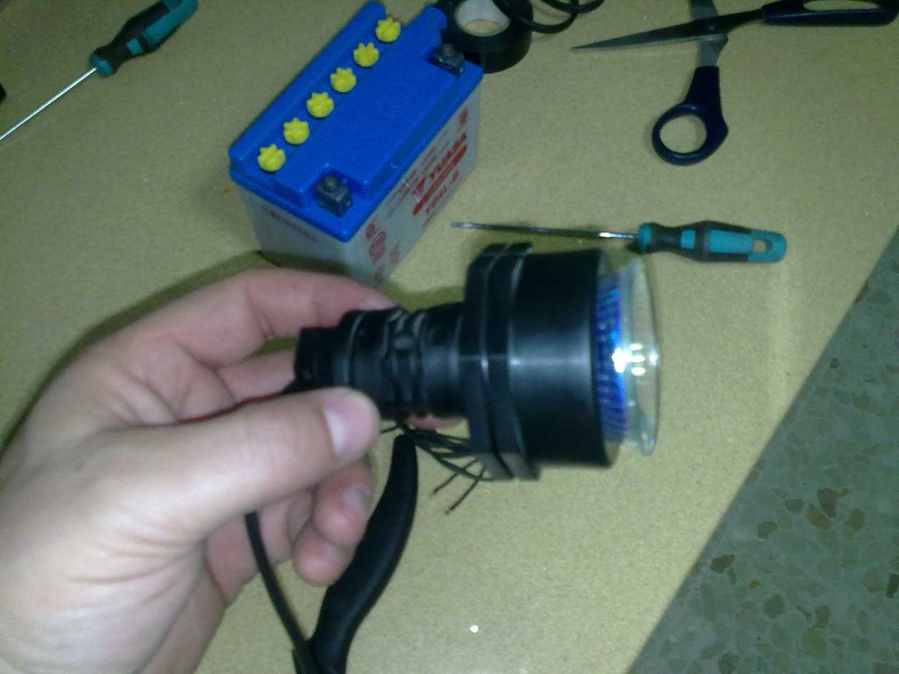

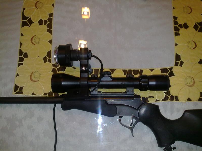

Fabricate tu propia linterna: 20
así montada sobre el visor
Fabricate tu propia linterna: 21
así quedaría

Paco, de cuantos grados es la lampara y que potencia?
Pacodealba
Mensajes: 387
Registrado: 30 Jun 2008 05:01
Re: Fabricación de linterna para aguardos
Mensajepor Pacodealba » 14 Mar 2010 15:04
No sé a que te refieres con grados, la lámpara es de 50w y 12v, son las dicróicas que se ponen en las casas con un transformador, si te refieres a la temperatura que genera no lo sé, pero el manguito de polietileno soporta bastante temperatura y para el rato que se usa menos, pues ni lo nota, la ledwave que tengo si sé que se calienta bastante.

Pacodealba escribió:No sé a que te refieres con grados, la lámpara es de 50w y 12v, son las dicróicas que se ponen en las casas con un transformador, si te refieres a la temperatura que genera no lo sé, pero el manguito de polietileno soporta bastante temperatura y para el rato que se usa menos, pues ni lo nota, la ledwave que tengo si sé que se calienta bastante.
Esta tarde intentaré probarla si me deja el tiempo.
No me referia a eso.
Estas bombillas a parte de por W, tambien puedes escoger el angulo de dispersion de luz ( creo que lo minimo son 15º ).
Por eso que con una de 15 grados tendras mas distancia de haz luminoso.

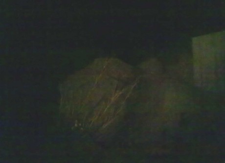

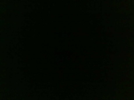

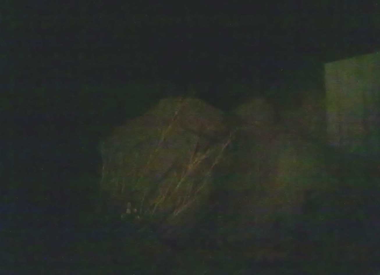

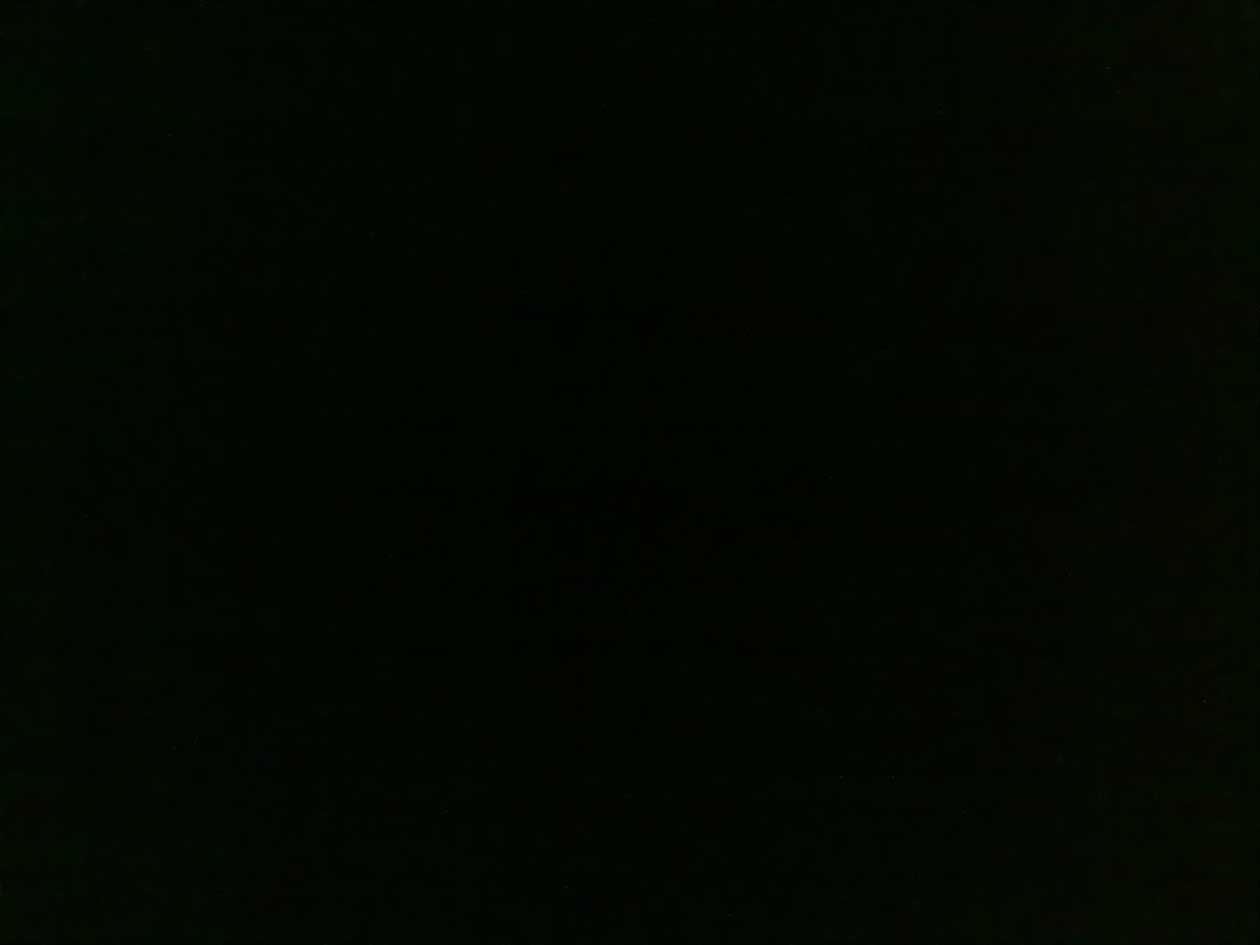

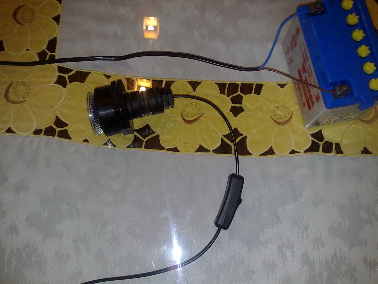

Desgraciadamente el aire me ha hecho la puñeta esta tarde, pero si he probado la luz que desprende la linternita que fabriqué, las fotos no se aprecia bien porque están echas con el móvil, pero te digo que las piedras de la línea de fondo están aproximádamente a unos 30 mts.
Fabricate tu propia linterna: 140
1ª foto
Fabricate tu propia linterna: 141
2ª foto
