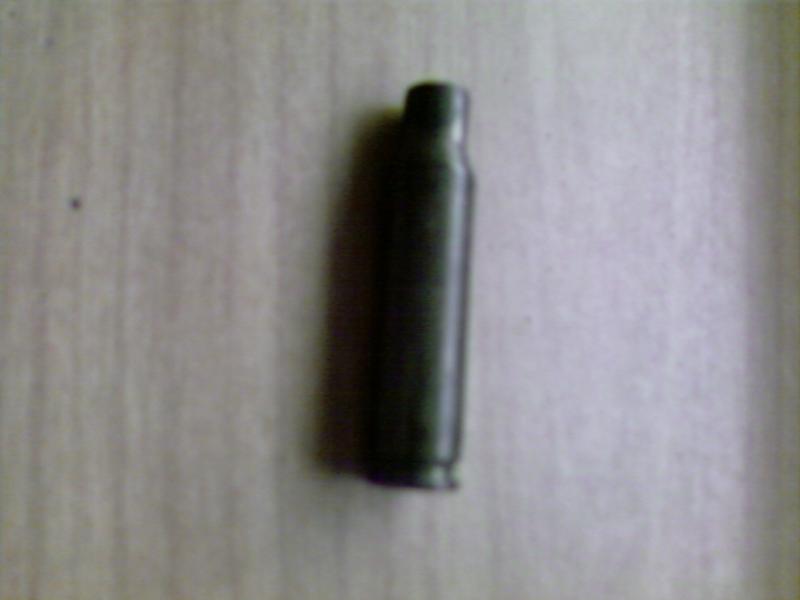

- Una vaina disparada (yo tengo una del 7.62x51) Con la vaina del 7.62x51, me han entrado 5 lazos (Edito en rojo, perdon, pero no ha entrado 5 lazos, sino 6), y con un cartucho de escopeta del 12 entran unos 21 lazos.

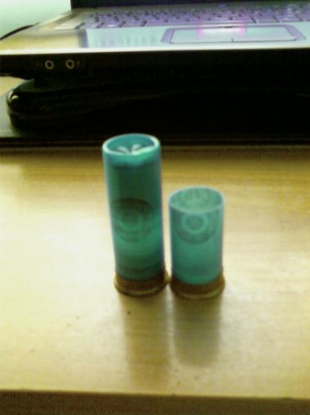

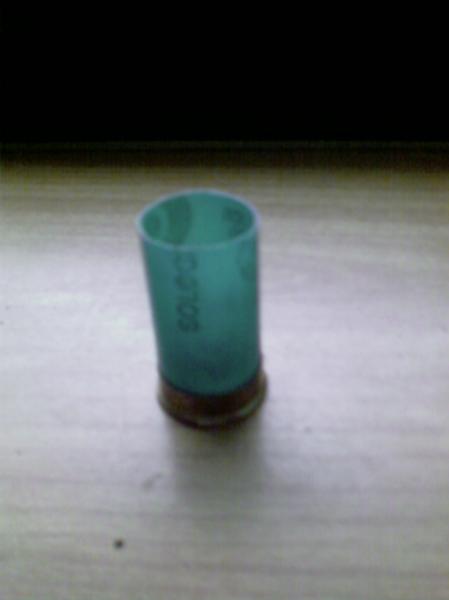

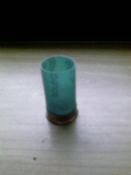

Bueno en las fotos anteriores se aprecia un cartucho de tiro al plato de la marca solognac sin disparar junto a otro diaparado y recortado a una medida que nos interese (en mi caso lo he cortado a 3.5cm desde la base)
Tambien es importante que el cartucho que usemos este percutido para posteriormente taladrarlo por ahi.

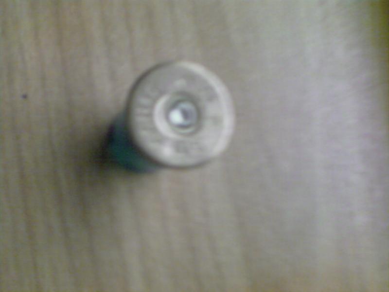

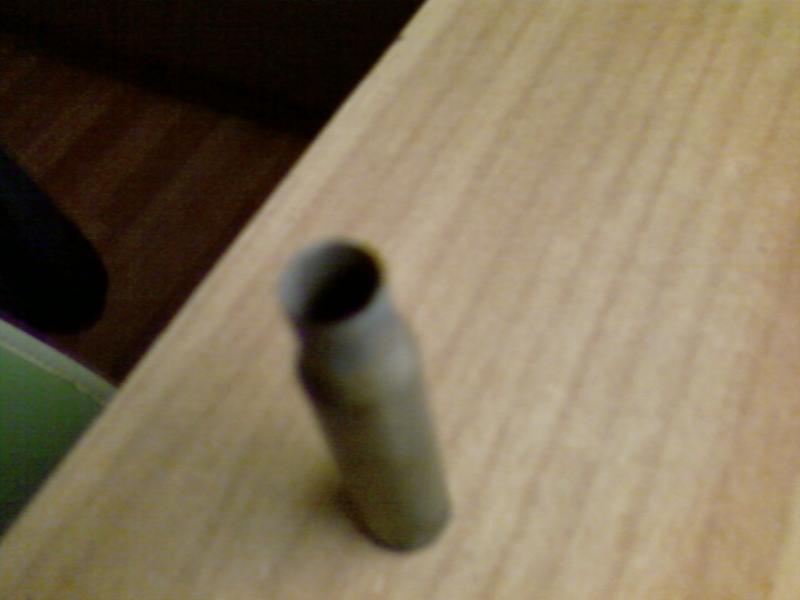

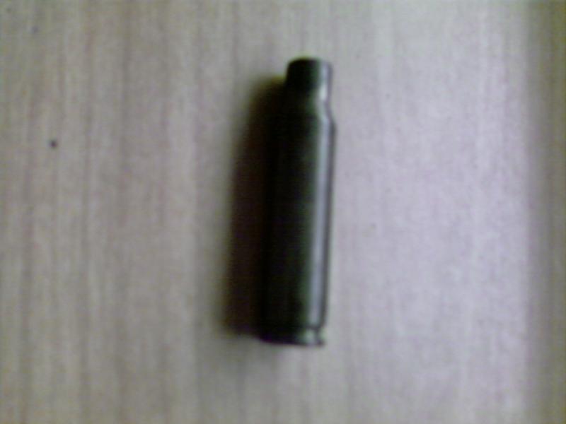

Bueno os pongo ahora fotos de la vaina que voy a usar, la del 7.62x51

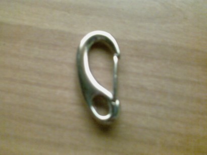

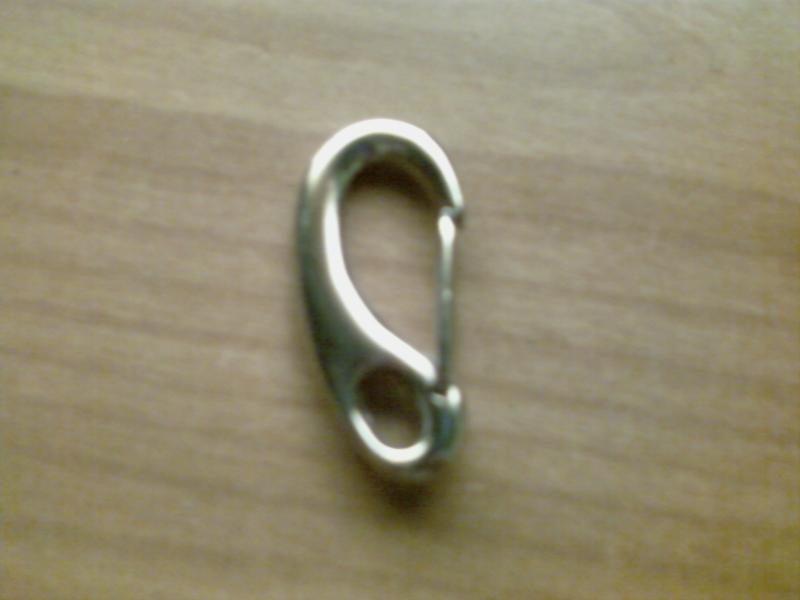

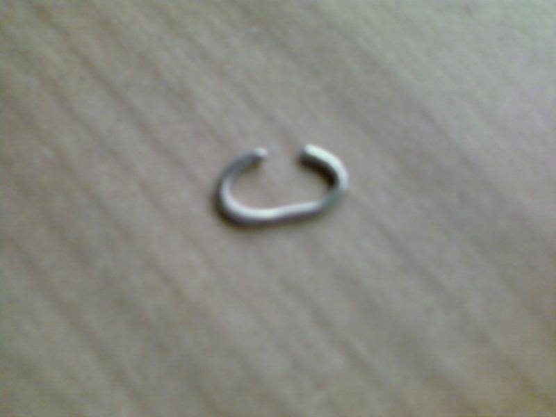

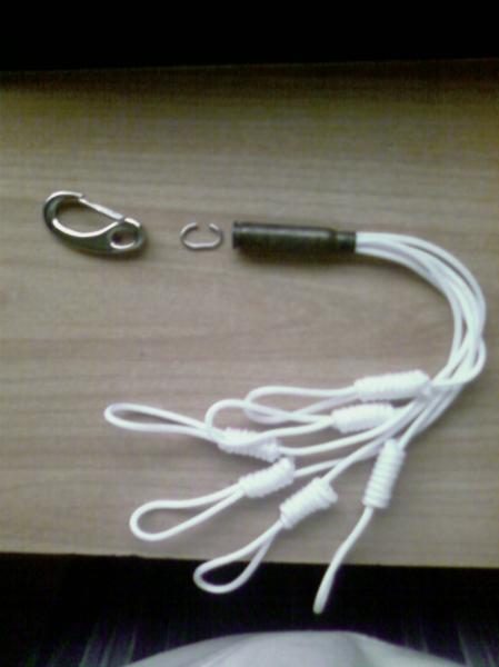

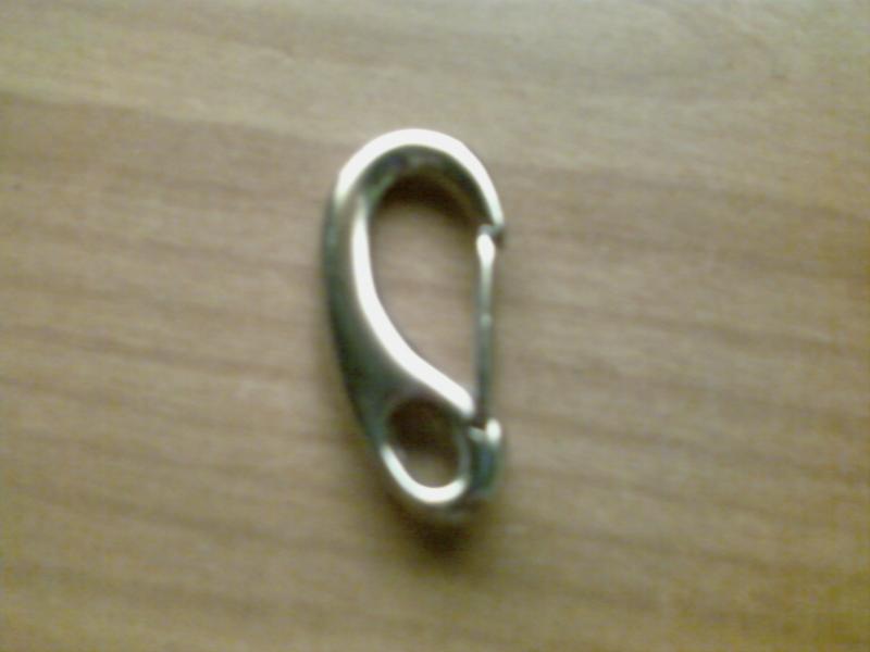

Mas fotos de materiales.
Ahora os pongo unas fotos de la anilla metalica, del mosqueton y del lazo, el lazo es corredizo del tipo "nudo del ahoracado" o "nudo de horca".

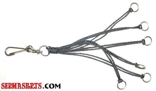

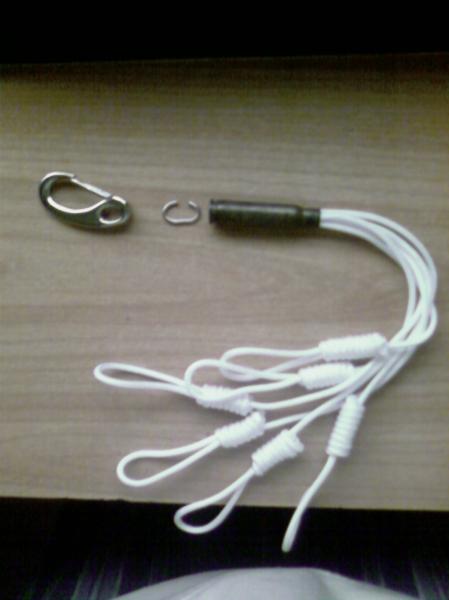

En esta foto podemos ver mas o menos como quedaria nuestro montaje.

Bueno, empecemos a dar los pasos a seguir.
1 - Limpiamos bien el interior de la vaina que usemos (recordar dejarla bien seca para pasos futuros).
2 - Rellenamos con algun producto en plan silicona, masilla de cierta dureza o lo que se nos ocurra.
3 - Empezamos a meter las cuerdas con cuidado de que nos queden todas a la misma altura o escalonadas segun nos interese, pero en cualquier caso que lleguen hasta el final de la vaina que se incrusten bien en la silicona todavia blanda.
4 - Una vez metidas todas las cuerdas, por donde asoman las bañamos bien en superglu (con bañar me refiero a darles pegamento generosamente), de esta forma le daremos mas solidez al conjunto.
5 - Dejamos secar tanto la silicona de dentro como el pegamento.
6 - Taladramos el culote de la vaina por donde estaba el piston o fulminante (de ahi que sea importante que este percutida porque sino, me imagino, que al taladrar lo hariamos explotar y no me quiero imaginar lo que nos podria pasar)
7 - Intruducimos un "ojo de buey" (creo que se llama asi, es un tornillico que tiene un tornillo junto a el, se usa mucho para ponerlos en los cuadros para sujetarlos a la escarpia de la pared). Yo recomendaria usar uno con bastante rosca para que agarre mas y soporte mejor el peso de la caza. Edito: Ya he averiguado como se llama exactamente la tornilleria esta, su nombre correcto es "HEMBRILLA CERRADA" no es por justificarme ni nada, pero yo de toda la vida a estos elementos los he conocido como "ojos de buey", pongo una foto para que veais el elemento en cuestion
8 - Abrimos la anilla o eslavon de cadena de forma que nos quede por un lado coguido el mosqueton y por el otro el "ojo de buey" con la vaina y los lazos.
9 - Cerramos la anilla y probamos que este todo bien
Y por ultimo solo queda meterlo junto a los trastos de cazar y llevarlo al monte ha acerle la prueba de fuego cuando empecemos a colgarle las piezas que nos cobremos.
Mas cosas, yo aconsejaria llevar tambien la percha que usemos de normal no vaya a ser que esta falle, y tambien decir, que con aves tipo perdiz y codorniz no creo que tenga problemas de peso, pero con conejos y liebres no creo que sea muy util, de todos modos, mas adelante hare otro brico sobre un porta caza para estos (conejo y liebre).
Bueno espero que os haya gustado y os sea util este brico.

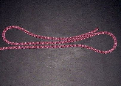

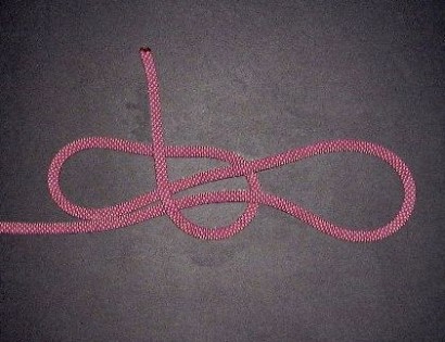

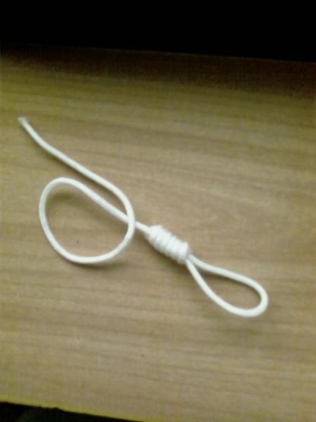

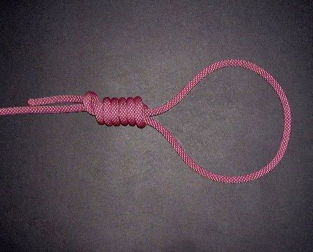

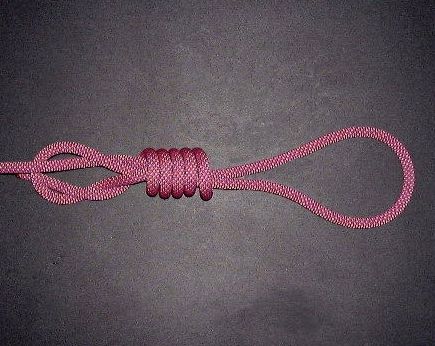

Os pongo tambien como hacer los lazos "nudo de horca" o "nudo del ahorcado"
Este es un nudo que permite deslizar fácilmente al cabo y soporta sin problemas los tirones.
Es importante recordar que el número de vueltas a dar debe ser impar y como mínimo de 6 vueltas.

, venga a darle caña a la canana. Lo que no me ha quedado claro es el nudo de la horca, ¿que mas da par que impar?.
- SicariuS
- .300 Win Mag
- Mensajes: 1439
- Registrado: 31 Ene 2008 06:01
- Ubicación: Zaragoza
Re: Brico Portacaza o Percha
Cansino escribió::apla:![]()
Buen apunte cansino, pues nose, pero yo me acuerdo de pequeño, que en todos los campamentos que iba, nos enseñaban a hacer cosas de estas y siempre me acuerdo que nos decia que las vueltas impares y que cuantas mas mejor, pero sin pasarse, hay que decir que es verdad, porque por ejemplo, con 3 o 4 vueltas solo, al final se deshace el nudo.

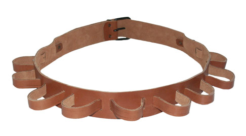

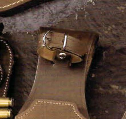

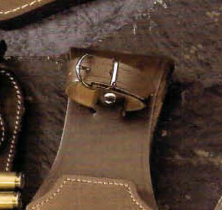

Bueno, esta tarde, dandole vueltas a la cabeza sobre lo del cinturon para colgarlos los conejos, se me ha ocurrido lo siguiente:
Usaremos un cinturon de cuero viejo pero en buen estado o un ceñidor de loneta como los que usa el ejercito.
Con nuestro cinturon listo, lo mediremos y haremos una marca con rotulador en el centro.
Con esta marca en el centro, realizaremos mas marcas a izquierda y a derecha a X distancia, yo diria cosa de unos 5cm.
teniendo ya todas las marcas distribuidas procederemos a hacer aun mas marcas, 2 marcas mas para ser concretos, uan por encima y otra por debajo, separadas de la del centro unos 7 u 8mm.
Cuando tengamos hechas estas nuevas marcas borramos las marcas centrales y le bajamos el cinturon a un zapatero para que le haga unos agujeros en las marcas y lo remache con remaches metalicos huecos de los que se ponen en las botas.
Bueno, tenemos ya todo el conjunto, ahora solo falta hacer nudos de horca como los que se explican mas al principio y ponerselos al cinturon.
Os preguntareis, y bueno, para que 2 agujeros¿? La respuesta es sencilla, para anudar con firmeza los lazos.
Por el agujero de abajo metemos la cuerda, y por el superior la volvemos a sacar por fuera y anudamos de modo que el nudo queda por fuera y cuando nos abrochamos no nos molesta.

Otra opcion es las siguiente: Conseguimos "mini-cinturones" como con palabras a estas horas de la noche ya no se explicarme decentemente, os pondre una foto para que lo veais, que sera lo mejor.
Esta foto es del detalle de un broche de una funda de cuchillo Muela.
Bueno, el caso es usar este tipo de cierre, pero mas largo para poder ajustar mejor al tamaño del animal y que abroche ajustado.
El procedimiento para hacer este tipo de cinturon, seria parecido al anterior.
Seguiriamos los pasos hasta las primeras marcas, una vez con esas primeras marcas, hariamos 2 cortes de la anchura de nuestros "mini-sinturones" a izquierda y derecha de la marca y aproximadamente a unos 4-5mm de esta.
Bueno, con los cortes ya hechos, pasariamos por el corte de la izquierda hacia adentro el "mini-cinturon" dejando la ebilla a la izquierda, y sacariamos la punta de dentro hacia fuera por el otro corte.
Una vez realizado esto en todos, lo bajamos todo con cuidado al zapatero y que nos lo remache con remaches de cabeza plana por ambos lados.
