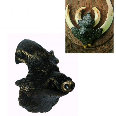

Que tal esto?

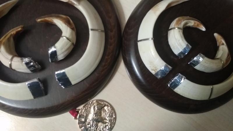

Si, hacer las casquillas, si no eres muy mañoso parece complicado. A mi me lo parece. Hay un montón de tutoriales en internet.
De hecho en su día, me empeñé en hacérmelas yo y estuve un montón de años sin decidirme (en plan "va...me compro el equipo y me pongo") y nunca lo hice, y cuando por fin admití que yo no era capaz de hacer eso decentemente pregunté precios por hacerlas y como se me habían acumulado casi me da un pasmo.
Así que me puse a hacer el apaño en plan super cutre y ya se me quedó esa forma de hacerlos.
Es muy cutre...pero es muy barata (y aún más fácil)
Luego ya, los hice siempre así.
A ver si da el pego!!! ¿Como están hechas??

Re: Disecar colmillos de jabali
Con cinta auto adhesiva de aluminio, de venta en casi que cualquier ferretería, y cortada a la medida...............
A que es económica
Si cortas varias tiras y las superpones, le da cuerpo y parece una casquilla. Pero falla el color, que es distinto a la alpaca.
Las finitas son hilo de alpaca de media caña (eso si que lo hago tal como se hace en taxidermia).
Cortas el largo que corresponda de forma que envuelva el colmillo, con el lado plano en contacto con el colmillo y la cara redondeada a la vista,rodeas el colmillo dando la forma del contorno y calculando con un sobrante de medio centímetro en cada punta.
Ese sobrante lo enroscas el uno con el otro con alicates de punta redonda de forma que queda como un pequeño pilar por la parte del colmillo que queda contra la tabla (que es lo que insertarás en la tabla)
Taladro cuatro agujeros finos (para albergar cada uno de los engarces en la posición que quiero colocar los colmillos, pongo una gota de superglu en cada agujerito e inserto ese sobrante del cordón de alpaca.
Con eso quedan fijados y si en algún momento lo tienes que sacar, es fácil sin dañar los colmillos.
Hay gente que, lo que hace, es rodear el colmillo con la tira de alpaca de forma que sobre lo suficiente en ambos extremos como para pasarlos (sin enroscar entre ellos) por un agujero que pase la tablilla de lado a lado.
Una vez pasados, por la parte trasera de la tablilla se "espatarran" los dos estemos de tira de alpaca como si fuese una garra y entre ellos meten un tornillo pequeño que, al enroscarlo, hace de tirador y fija la pieza a la tabla.
