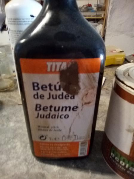

Yo el butun de Judea que uso es este de titanlux

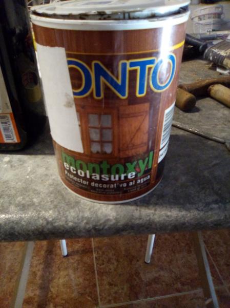

Y se disuelve con esencia de trementina, osea disolvente, si existe alguno que se disuelva con agua lo desconozco, pero como te digo en casos de cuerna muy oscura, para las normales uso esto
Es un tinte al agua para madera, con nogalina, o color nogal, contra más agua le hechas más claro queda, pues de origen también es algo oscuro

El betún de Judea que uso es al agua. Es mucho más fácil y cómo de utilizar que el de disolvente. El resultado es muy bueno diluyendolo con agua hasta conseguir el tono de la cuerna. Con él he trabajado cuernas de corzo y gamo perfectamente.
