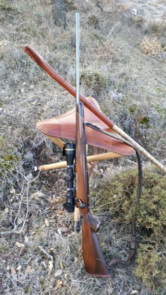

El mejor trípode la vara de avellano de toda la vida. :wink:

Tienes toda la razon, a mi la vara me da mucha confianza al caminar y me ha dado mucha caza que a pulso se hubiera ido. Me hice con el tripode porque la verdad es que el aparato esta bien pensado y es util, `pero como uno es animal de costumbre ahi sigo con el palo y apoyandome en la mochila y cagandome en todo cuando el visor del 300 wm me pega la gran host. en la frente y porfiando: "pa que cojo. saco esto de casa si con el 30-06 hago lo mismo y no me manco". Fuera bromas el tripode para recechos que poermitan tomarse un tiempo en observar y colocar es muy comodo y fiable, no solo para el rifle tambien para el miron.
