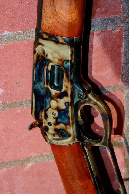

Cansino en un libro leí una vez la antigua formula Inglesa para el jaspe y recuerdo, por que me extraño, lo de meter en el horno un trozo de hueso con el tuétano y demás. A ver si me acuerdo donde lo leí.

furas escribió:Cansino en un libro leí una vez la antigua formula Inglesa para el jaspe y recuerdo, por que me extraño, lo de meter en el horno un trozo de hueso con el tuétano y demás. A ver si me acuerdo donde lo leí.
Buenos dias,
Furas, ese es el sistema que estoy buscando, por lo que he encontrado se mete hueso, piel, trozos de cuero y carbon vegetal; el tema es saber las proporcines, tiempo y temperatura :cry:, de estos factores el de lo que depende la dureza y el color obtenido, el problema es que he hablado con varior armeros y como era de esperar no sueltan la receta :cry: .
La escopetilla del 410 tiene que quedar preciosa con un acabado asi, ademas de darle mas dureza superficial, :wink:

Vosotros direis lo que querais,pero esa terminacion en las armas no me gusta nada,da el aspecto de destemplado :mrgreen:

JOSETXU escribió:Vosotros direis lo que querais,pero esa terminacion en las armas no me gusta nada,da el aspecto de destemplado :mrgreen:
Precisamente es todo lo contrario, le da dureza a la superficie, sin endurecer el nucleo, con lo que aguantan mucho mas al desgaste sin comprometer la integridad de la pieza a los "golpes" ; las acciones mauser segun he leido van todas cementadas(tu cetme posiblemente tambien), esto es lo mismo, se trata de aportar carbono al acero, ahora se hace en baños de sales como el carbonato de bario, pero evidentemente no queda tan bonito :mrgreen:

Pon una foto de la de perrillos, no me suena que fuera jaspeada :roll:
