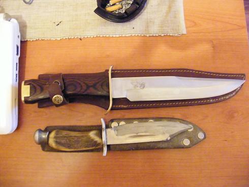

Las comparaciones son odiosas pero hay van, foto del muela que uso normalmente en las batidas 21-22cm de hoja, se remata bien con el, la pega que le veo es que bien por largo o por lijero si pillas hueso doblas la muñeca :roll: ,a su lado tambien podeis ver lo que queda de una bayoneta o espada toledana con la que tambien he rematado algun cochino, apenas 15cm de acero al carbono= corta de miedo y se afila con la chorra :mrgreen:

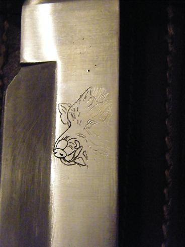

Mensajepor Cansino » 30 Jun 2010 23:09

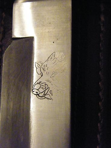

Mariconada-probatina que hice la semana pasada en el muela :mrgreen:

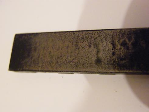

Mensajepor Cansino » 30 Jun 2010 23:23
Terminando, Pijometal si quieres un espadon pues se hace, pero creo que yo me voy a decantar por una hoja de 19cm de largo X 4´5cm de ancho y 5mm de grueso terminada en "punta de flecha" con una acabado "pesimo", como si me la hubiera estado enterrada años a y a ser posible con un skiner a juego en la misma funda :twisted: .
Las primeras pruebas de temple ya estan hechas, el mejor resultado ha sido con temperaturas de 850 a 900ºC manteniendo la hoja a esa temperatura durante unos 5 minutos y enfriando al aceite hasta los 100º; se ha quedado a 60Hrc sin sintomas de fisuras, asi que con revenir media horita o un poco mas a unos 250º sera suficiente para dejarlo a una dureza de unos 56Hrc; ya estoy discurriendo como hacer para que el lomo quede blando y el corte me mantenga los 60Hrc :twisted:

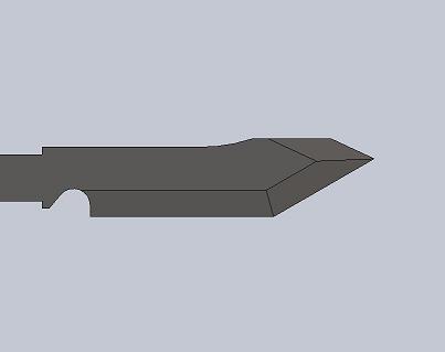

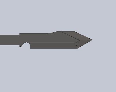

Mensajepor Cansino » 01 Jul 2010 19:58
Yo sigo con los mondadientes: mismos angulos diferente comienzo :roll: . El del otro diame gusto, pero lo veo muy ortopedico :mrgreen:

Mensajepor Cansino » 01 Jul 2010 20:00
¿mejor asin? :roll: :mrgreen:
