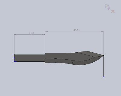

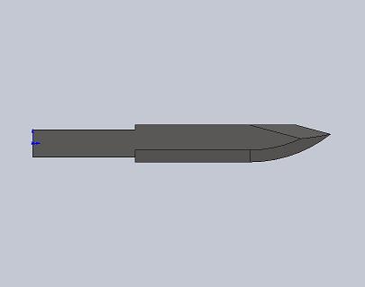

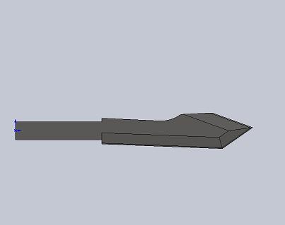

Los dos con hoja de 6mm de espesor y 5cm en su parte mas ancha, dan unos 400gramos de peso.
Como bonito el redondeado, pero es algo mas complicado de vaciar a lima y seguro que los hay muy parecidos.
Como diferente el de lineas rectas, es practicamente una punta de flecha con mango :twisted:
¿como los ves Pijometal?

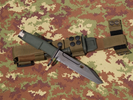

El primero es tipo bowie,es mas diria que es casi igual que la hoja del cuchillo de monte de aitor (O.E)El segundo es un poco raro de formas,yo te decia algo mas como esto pero de 20 o 22cm :mrgreen:

Sera una mierda de cuchillo,pero es un extrema ratio de 400 jurdos :roll: :mrgreen: ¿Barbacoa?Tengo una en el jardin,pero esa es para las chuletas,un dia que quieras le damos fuego,pero para hacer carne.Por cierto,¿ya conseguiras temperatura suficiente en una barbacoa para templarlos? :shock: :roll: :shock: :twisted:

A ver pareja de gañanes, la hoja bonita-chula-preciosa-efectiva-guay-molona es la primera, el resto son de chichinabo.

El mixto, que el primero es muy bonito el corte, pero es una putada limar con la media caña esos radios y mas aun reafilarlo :roll: ; este tiene 4cm de ancho y mantiene unos 0.4 kilos de peso
