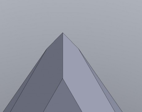

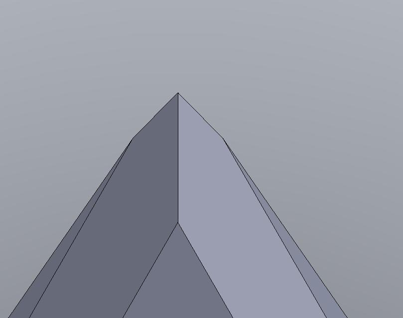

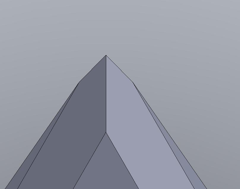

"Afotos", esto es una copia de la punta que segun ellos mejor atraviesa chalecos antibala y anticorte; basicamente es una punta de flecha a 25grados pero con 12 caras.

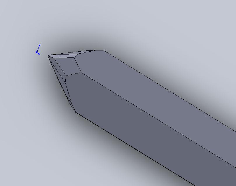

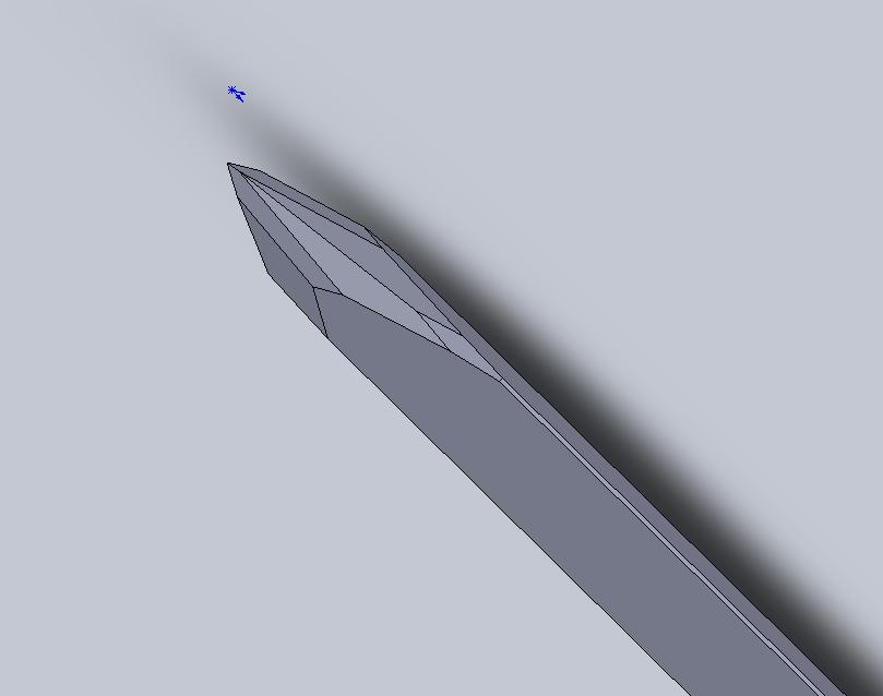

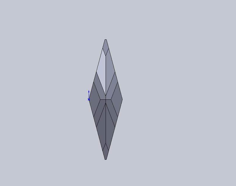

Detalle de la punta, esta va a 30º para evitar roturas(se puede hacer mas romo), de hay pasa a 25º de apertura y 25º de inclinacion para facilitar el corte de tejidos blandos sin limitar la resistencia al uso como un cuchillo de despelletar que deve de ir a 20º.

¿ Cansino, esa punta quien la ha diseñado ? ¿ eso es de ingenieria ?.... Yo a parte de Verla muy fashion, no la veo efectiva :wink:

rick46 escribió:¿ Cansino, esa punta quien la ha diseñado ? ¿ eso es de ingenieria ?.... Yo a parte de Verla muy fashion, no la veo efectiva :wink:
Todo lo contrario Rick,estan diseñadas para traspasar chalecos anti-bala y traspasar costillas cuando pegan en ellas :? :mrgreen:
