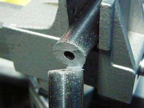

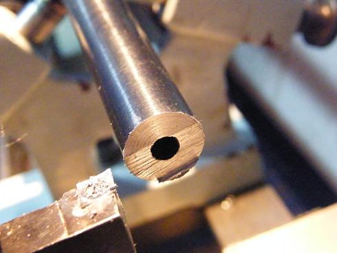

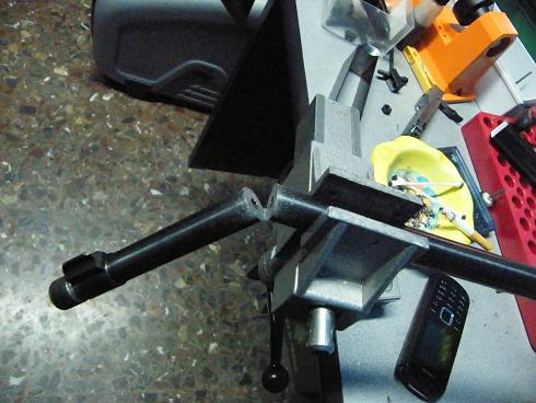

Asi que aprobechando que me encontre por casa una sierra :twisted:
Hola compis.
Os cuento el lance de ayer porque tiene tela marinera. De alguna manera me da hasta vergüenza 100
Hola compis.
Os cuento el lance de ayer porque tiene tela marinera. De alguna manera me da hasta vergüenza 101

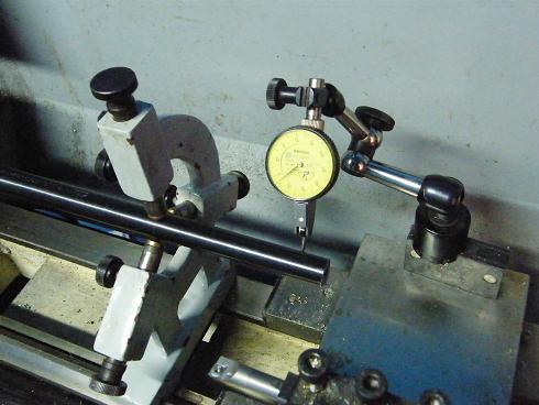

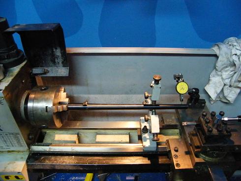

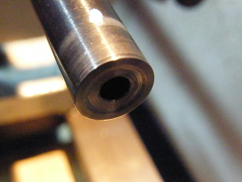

Y ya que tenia el torno limpio, dije voy ha echarle una foto :roll: :twisted:
Hola compis.
Os cuento el lance de ayer porque tiene tela marinera. De alguna manera me da hasta vergüenza 110
Hola compis.
Os cuento el lance de ayer porque tiene tela marinera. De alguna manera me da hasta vergüenza 111
Hola compis.
Os cuento el lance de ayer porque tiene tela marinera. De alguna manera me da hasta vergüenza 112

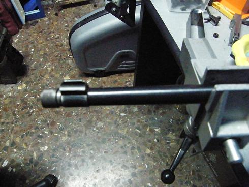

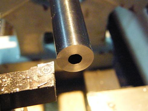

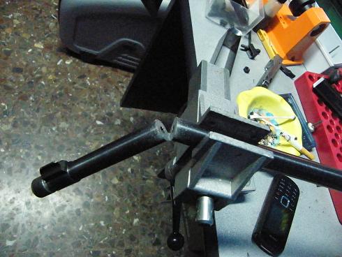

Estas son las ultimas, me quede sin pilas :evil:
Preparaos gañanes, para la pachanga, jejejejejj.
Me voy pa la cama que mañana toca currar y tengo que filtrar bien el orujo :evil:
Hola compis.
Os cuento el lance de ayer porque tiene tela marinera. De alguna manera me da hasta vergüenza 120
Hola compis.
Os cuento el lance de ayer porque tiene tela marinera. De alguna manera me da hasta vergüenza 121

buenas noches JAJAJA que habras bebido en esa fiesta :shock: baya baya torno de control numerico, soporte de centrado y reloj para comprovar, cuanta herramienta :D que estaras tramando :mrgreen: :mrgreen: ya veremos como se comporta con el cambio :roll:

Esta carabina la conozco de toda la vida, de hecho tiene algun año mas que yo, se la compro mi padre para cazar cuando aun estaba permitido. Este verano pasado me la lleve al campo de tiro para ver como tiraba ya que la pobre lleva unos cuantos miles de disparos y unos cuantos batacazos, el resultado fue penoso, mucho peor de lo que esperaba, tirando a 25metros los tiros a duras penas se mantenian dentro del 9 :cry: , asi que con esto y tras pagar la ronda me fui a casa a desmontarla para ver si sacaba algo en claro.
Una vez en casa y tras limpiar a fondo el cañon vi el "problema", mi padre la llevo a roscar el cañon a uno de tantos grandes armeros que hay por este pais, este en lugar de quitar el punto y roscar se le ocurrio taladrar un trozo del cañon y meter un casquillo soldado con laton; el sistema no es malo ya que consevas el punto, pero si haces el agujero desplazado respezto a las estrias puede pasar cualquier cosa como he podido comprobar, cuando se acumula mugre(polvora y plomo) en el casquillo las balas rozan en el, de hay que me halla decidido a pegarle un corte.
Aparte del tema del casquillo cuando puse el cañon entre puntos en el torno me di cuenta que el cañon estaba doblado como 1´5mm :shock: :cry: , a base de empujarlo con el carro del torno lo he dejado medio derecho 0.2mm; tambien he "afilado" la percutora, ajustado el disparador, "limpiado" un trozo del cañon en el lado de la recamara ya que estaba machacada de tanto tiro, he dejado "plana" la cabeza del cerrojo para que este mas ajustada y he ajustado el asiento del cajon de mecanismos con el cañon para que apollen en toda la superficie. No se si agrupara mejor, pero por el precio que me ha salido la "reparacion" me lo he pasado pipa toda la tarde :mrgreen: :mrgreen: .

¿Y era necesario recortar tantísimo trozo de cañón?
Más que una carabiba, parecerá un paraguas.
