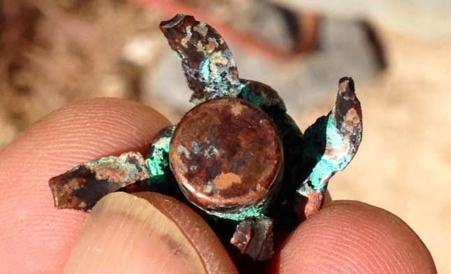

ElCaboPistolo
Mensajes: 2712
Registrado: 06 Ago 2010 21:06
Re: Esperas
Mensajepor ElCaboPistolo » 20 Jun 2013 12:38

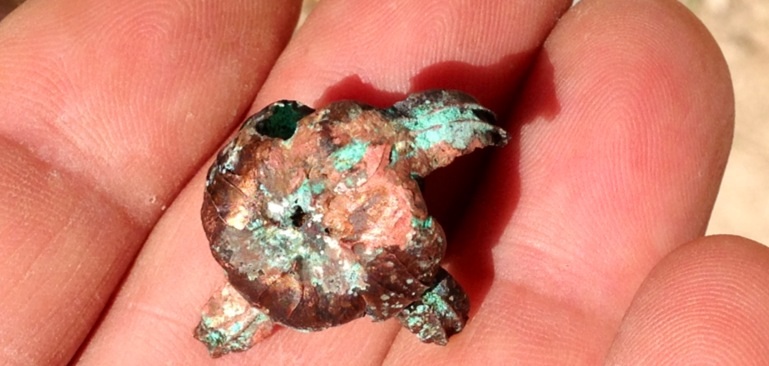

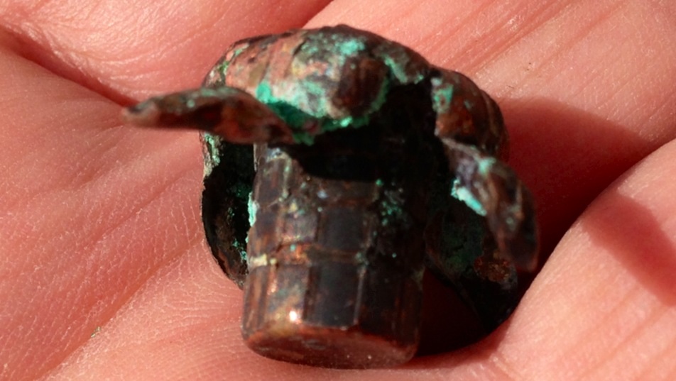

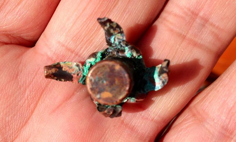

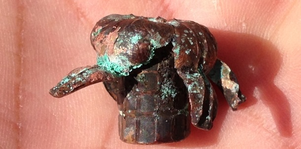

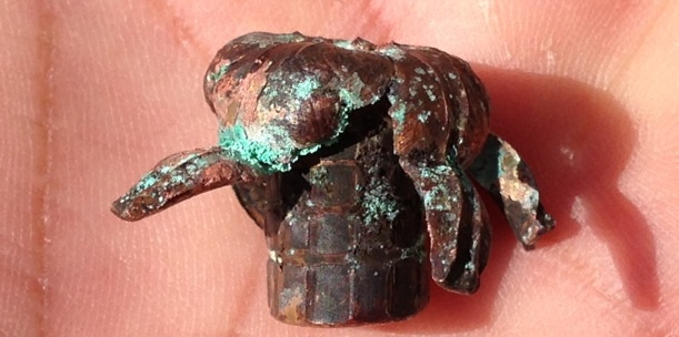

He aquí unas fotos del proyectil recuperado de mi último jabalí
Podréis apreciar q ha conservado el 100% de su masa; se ha abierto en 4 pétalos como cuchillas y los 2/3 posteriores se han mantenido o indeformados para asegurar la salida que, x alguna razón q no comprendo, no se ha llegado a completar.

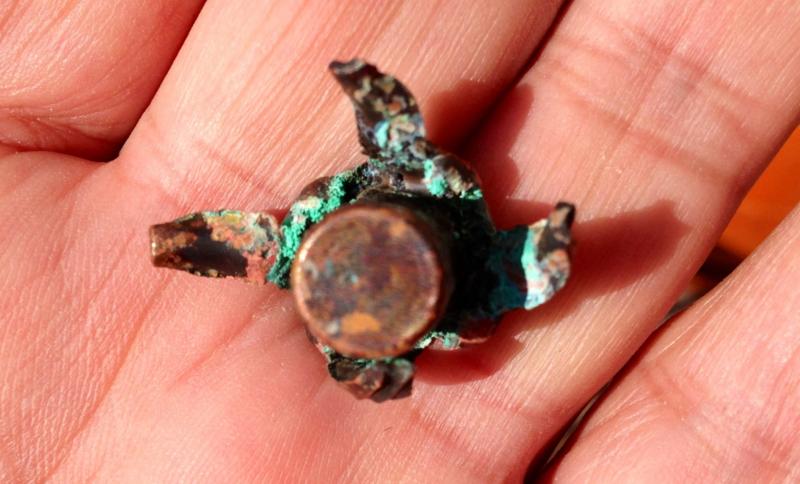

ElCaboPistolo
Mensajes: 2712
Re: Esperas
Mensajepor ElCaboPistolo » 20 Jun 2013 12:39
Más

"El cabo Pistolo" buenas noches
no podria ser, que al impactar y deformarse en el jabali, la seccion frontal aumenta 2 casi 3 veces y al desplazar tal cantidad de tejidos y fluidos frene la bala?aunque sea un .375.
no se si me he explicado claramente, y se entiende lo que quiero decir..
Que medida da, entre los extremos de los petalos?
ElCaboPistolo
Mensajes: 2712
Re: Esperas
Mensajepor ElCaboPistolo » 26 Jun 2013 08:53
Jano85 escribió:"El cabo Pistolo" buenas noches
Estimado Jano
El diámetro se multiplicó x 2,3. No tengo aquí el proyectil y no recuerdo la dimensión pero determine esa proporción
En efecto, esa probabilidad la pensé. Aún así, de haber sido sólo eso, los destrozos internos habrían sido descomunales y no fue el caso.
Pienso q como el gorrinaco estaba tapado con maleza, la bala atravesó una rama gruesa o un tronco. El agujero de entrada me pareció anormalmente grande.
En tres ocasiones he matado dos jabalíes próximos de un único disparo y a ambos les hizo entrada y salida. La peor parte siempre se la llevo el segundo alcanzado, que presentaba dos troneras de impresión
Yo no dejo de recomendar la punta Barbes TSX (no la TTSX que lleva el extremo de plástico , pues comprobé que expande menos y es más recomendable para algunas piezas africanas)
Un abrazo
