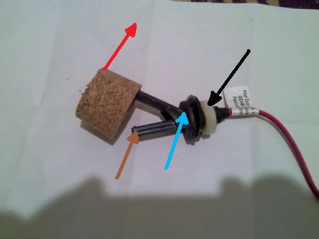

La segunda pregunta, ¿si lo meto en un calderín de agua con una resistencia que genera vapor me aguantará la temperatura y me cogerá humedad y flotará mal?
Poliestireno extendido...... no, si lo mío es el pan, está claro.
hombre es un derivado de plastico, lo de la temperatura no le va muy bien, pero si no entra en contacto directo supongo que resista,el problema pudiera ser que se deforme y se sueltede la sujeccion, coger humedad fijo que no, flotar siempre bien. lo encuentras en los embalajes de helado, gambas, televisiones,bamos cualquier producto que tenga que conserbar el frio, o protejer las esquinas.
otro producto seria espuma de poliuretano, la que se hutiliza para aislar las casas.este seguro que te va perfecto si conoces alguien que lo trabaje puedes hacer un molde e injectarlo (por ejemplo una pelota de tenis).

El poliestireno flota seguro, es lo que se usa en muchas cisternas de retrete para que corte el agua al llegar al nivel de llenado.
Temperatura no sé cuanta aguanta, pero su principal empleo es como aislamiento termico, yo creo que hasta unos 80 seguro y 100 ya tengo mis dudas.

Gracias por el cursillo intensivo de polímeros y derivados. Si de un principio el capullo del Cansinorro :evil: me hubiera dicho polixpan me hubiera enterado de la movida pero si me dice el nombre científico pues es la ostia, con perdón. Es como si yo os digo que compréis mejorante de panificación lecitinado con E-472, lo conocéis, ¿no? Pues eso, los "polvos" de toda la vida que dice mi suegro. :mrgreen:
Lo necesito para que corte la electroválvula del calderín de la humedad antes del nivel que tiene ahora para que no se sobre, ya habréis visto la foto por ahí.

Hay diferenetes tipos de "corcho blanco", pero en prinicipio te tiene que funcionar, al ser un plastico no le atacan las bacterias, como ya te han dicho se emplea en los calentadores de agua, se inyecta en los moldes a mas de 200º y tu calderin no creo que alcance los 100 grados.

skeet: supongo que lo he encontrado
¿esto lo que te esa dando problemas? ¿no?
bien haber si he acertado,
flecha negra: punto de sujeccion
flecha azul: valvula de cierre
flecha roja: sentido en el que se deve mover para realizar el cierre
flecha marron: nivel del revosadero por donde sale o entra el agua
bien si estos datos son correctos el problema puede ser que el corcho que tienes instalado no realice suficiente fuerza, por lo tanto no cierra.
colocando un flotador mas grande, en sentio contrario a la flecha roja (no mas ancho) y solucionado, (que no tropiece con nada) supongo que cansino ya te lo ha esplicado, si no te funciona mandame una foto (si puedes) del parato montado y tratare de aportar una solucion.

A pesar de que soy panadero sé más o menos cómo chuta la aita ésta.
Esto es una electroválvula que está colocada en un calderín. Este calderín se llena de agua y tiene una resistencia que se pone incaldescente para hervir el agua y generar vapor. La electroválvula lo que hace es que cuando se llena de agua corta su paso. Si no lo corta = panadería inundada.
Lo que hace es flotar y mide la distancia de la parte rígida a la móvil. El problema es que cuando coge un poco de cal pesa más de lo normal y no corta bien. Además el nivel del agua está justo al ras del tubo por donde sale el vapor con la consiguiente pérdida. Lo que quiero es bajar el nivel para que no se sobre y esto lo puedo hacer soldando una chapita a la parte baja del tubo o ponerle el corchito de polileches ese.
Se admiten sugerencias. (cambiar de máquina no vale, ¿eh?)
