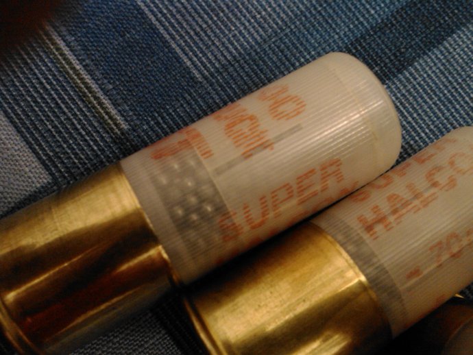

Bueno , pues voy a explicaros en que consiste el invento, el invento consiste en cojer una vaina , ponerle el piston , vertirle la medida correcta de polvora, colocarle un taco separador, sin lenguetas, (es decir el taquito que suelen llevar las postas, cartuchos de fieltro debajo del fieltro, por ejemplo.)colocarle los perdigones del numero 6 por ejemplo, y despues cojer un taco con lenguetas y cortarle el muelle , dejarle solo las lenguetas , colocarselo lenguetas hacia el reves de lo normal, colocar los perdigones bien dentro de las lenguetas y sellarlo con la maquinilla, es decir , asi:

No le pongas las lengüetas, deja el taco raso y así el plomo coje el choke directamente ...
Así tal cual lo montas, el taco puede cojer las lengüetas, trabarse y generar algun tipo de sobre-presion ... ten en cuenta que los perdigones, en cuanto se abra el cartucho, salen a toa ostia, dejando por el camino lo que les estorbe, y el taco va detras, empujado por la deflagracion de la polvora, hazte una idea ...

Funcionar funciona el invento , no creo que pase nada , los cheditte 100metri o los ``NO LIMITS`` tiene el mismo sistema de taco ,las lenguetas se me a olvidado decirlo pero tiene que estar bien unidas, que no esten sueltas entre si, ahora digo yo , ¿a quien se le ocurre ir con tal escopeta a cazar?, siempre esta la opcion del cañon nuevo , a mi me paso un accidente parecido pero la suerte fue que salio el choque
, no fue por ninguna rama ni objetos en el cañon, la rosca del choque estaba defectuosa :evil:
