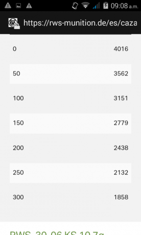

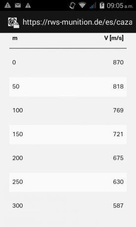

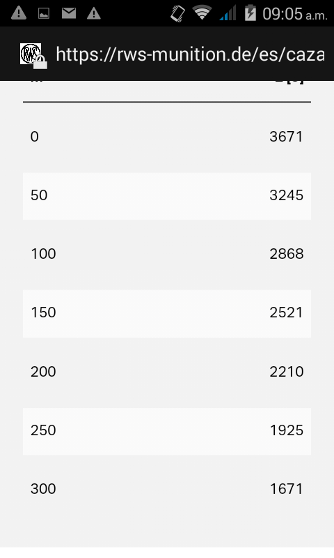

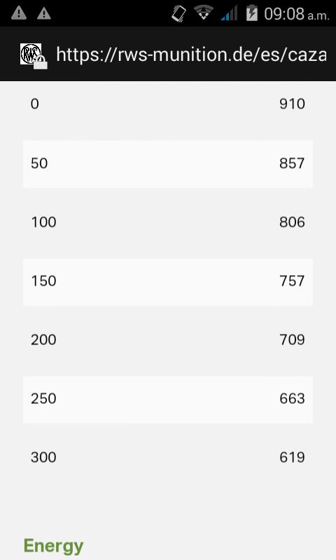

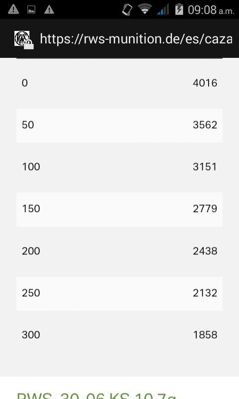

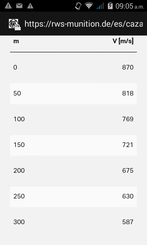

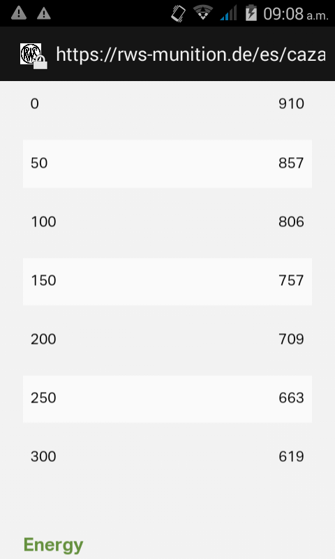

No hago mucho caso de tablas balísticas sino de resultados comprobados por mi, pero como no he utilizado el 308 no puedo hablar por experiencia propia.
Comprobando tablas de fabricante no los veo tan parejos como algunos dicen, al menos con munición comercial sin entrar en tema de recarga pues la mayoría como yo no tenemos la suerte de recargar.
La munición a comparar es RWS KS 165 g
Jagermeisterf
- .44 Magnum
- Mensajes: 351
- Registrado: 07 Nov 2016 14:48
Re: .308w es suficiente o pasamos a mayores?
Aquí pongo lis datos del 308
