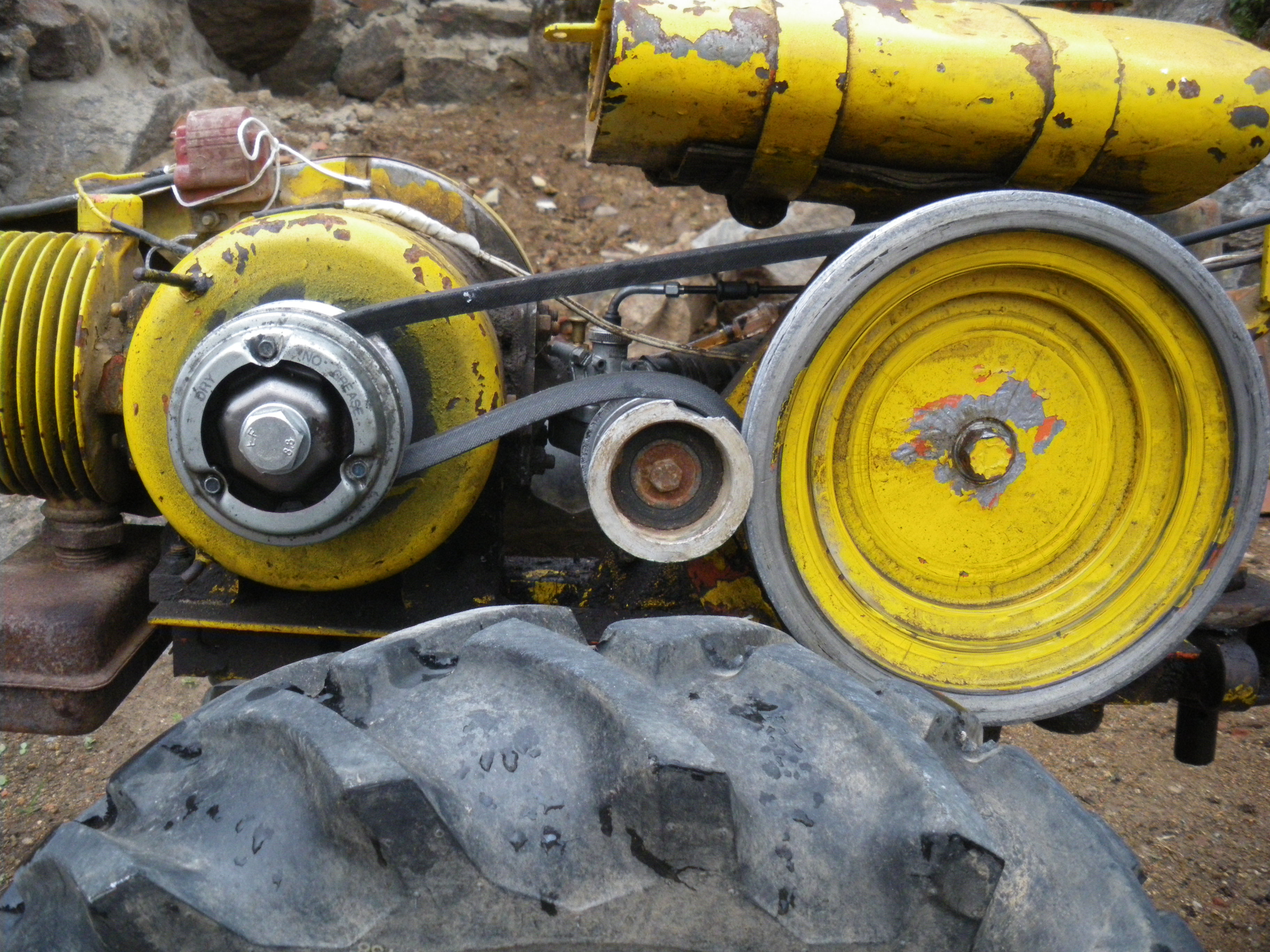

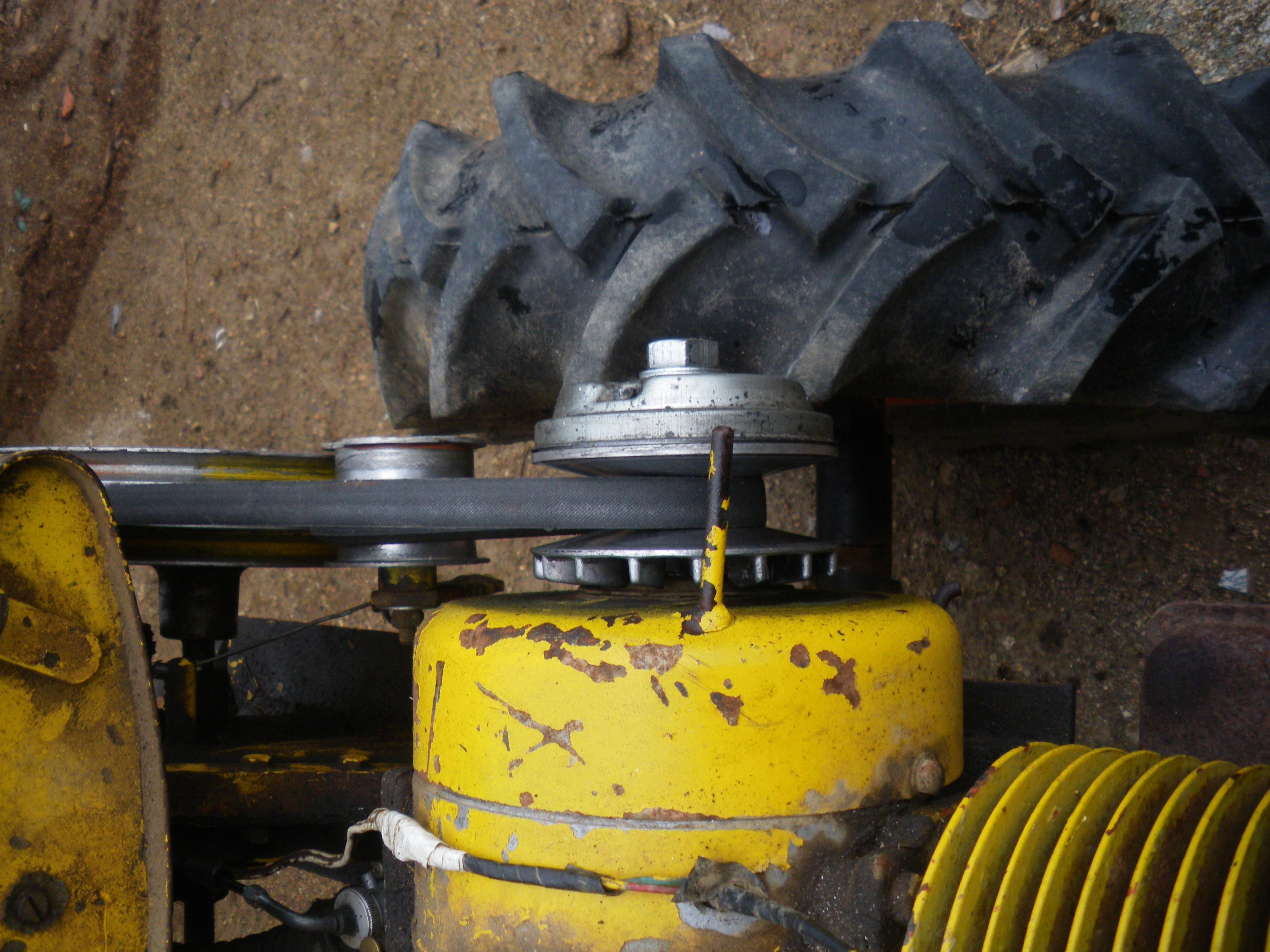

Jv, esto es fácil mira, localizas un variador centrifugo normalmente de moto, yo lo compre en el desguace de "Motostión" de Madrid y seguid amente desmontas el apéndice multipoleas que tenga la motoazada en el cigüeñal y ale a mecanizar el aparatito solo tienes que roscar el interior del cojinete sobre el que se deslizan las poleas, adaptar las piezas que giran sujetas al cigüeñal construyes un tornillo con la misma rosca bueno este lo puedes comprar y adaptar, asi conseguiras que te sirva como cambio progresivo y sin tener que cambiar las correas con la mano que es lo yo tenia que hacer hasta ahora pues la piva tiene mas años que la tos, pero como esta en muy buen uso y tiene creo que 15 caballos, pues me lo he curra do y estoy contento por dos razones por haberlo intentado y por haberlo conseguido sin estropear nada. :mrgreen: :mrgreen: :mrgreen:
