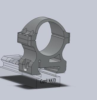

Y tambien me ha llegado el Aluminio "aeroespacial" :shock: :mrgreen: para hacer unas anillas :caba: :caba: :caba:
Anillas Warne de 30mm 84gramos Anillas caseras 34gramos :D , son para un rifle de 4kilos ...pero seran cojotasticas :mrgreen:

Cansino escribió:Anillas Warne de 30mm 84gramos Anillas caseras 34gramos

Cansinillo. vas a comercializar esas anillas? El prototipo que vi en tu taller tenía muy buena pinta.

No tengo intencion, el sistema de fabricacion es un tanto lento con lo que no entraria en precio, asi que salvo alguna anilla por capricho no el veo salida.

Mi visor de 850gramos en mi tikka tirando municion de 180 a carga maxima ejerce una fuerza de 380kilos sobre las anillas en el momento del disparo :shock: .
El dieño de antes linealmente aguanta(una sola anilla) eso mas un factor de seguridad de 3.44 :D , lo que aun no se es como calcular la fricion entre anilla y visor para ver si habra o no desplazamientos :roll: :oops: , cuadrando esto podre reducir el ancho de 20mm a lo que me permita sin acabar jodiendo el tubo del visor...... :roll:
