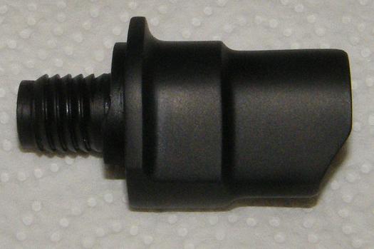

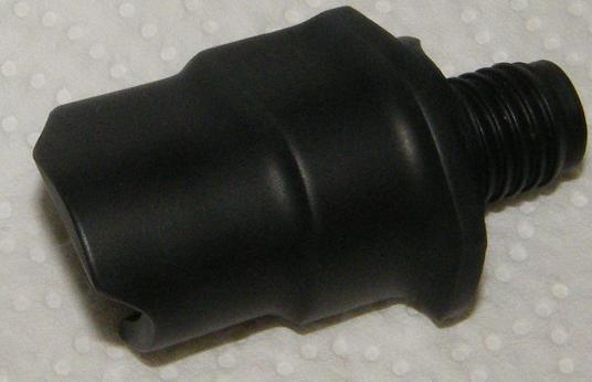

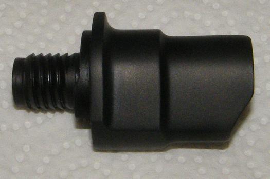

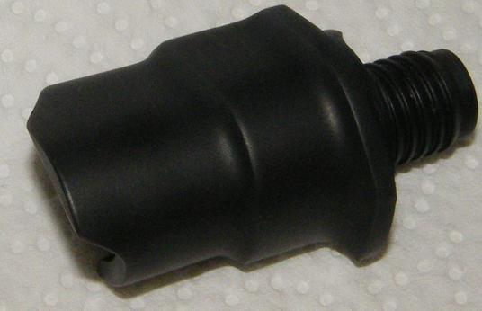

Ya le he oxidado la nuez a Ochomes, :roll: :mrgreen: :mrgreen:
Hola compis.
Os cuento el lance de ayer porque tiene tela marinera. De alguna manera me da hasta vergüenza 30
Hola compis.
Os cuento el lance de ayer porque tiene tela marinera. De alguna manera me da hasta vergüenza 31

Richar77 escribió:He llamado a parkemy:
- Jaspeado de la acción y el cerrojo 30 € :shock:
- Pulir y Pavonar el cañón 93 € :shock: :shock:
increible lo de algunos armeros, increible, y eso que no tienen la fama que tiene parkemy, que sino vete tu a saber lo que me pide.
:shock: :shock: Ahora si que me he quedado a bolos.
Calculando a palmos montar y desmontar el rifle enterito, desengrasar, repasar, sacar el cañon, decapar, pavonar, Jaspear, aceitar y volver a montar, se te va un mañana enterita ¿a cuanto les sale la hora? :shock: . Aunque me interesaria mas saber como lo hacen :roll:

Eso quiere decir que Parquemy no quiere o no sabe hacer un Jaspeado :evil: . Lo que estan llamando Jaspe es una simple coloracion por temperatura como la que comento Santi ayer, eso se hace con la minga pero solo aporta color :evil: . Eso se hace por inmersion en un baño de cementado (780 a 950º), en un baño de sales de cianuro para revenidos o para martempering que alcanzan unos 500ºC.

Pues eso, que no hacen Jaspe, solo le dan colorines al metal, :wink:
Para hacer una "cementacion" en baño de cianuro(cianurizacion) se necesita una temperatura minima de 780º segun materiales mas o menos y tiempo para que el acero supere la temperatura de normalizacion sin sobrepasar la de austenizacion y sea capaz de absorber el carbono y el nitruro. Una vez en este punto segun los aceros hay que mantenerlos un tiempo a esa temperatura con lo que el color superficial es uniforme........
