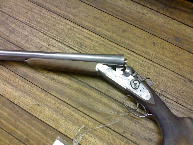

Antes:
Hola compis.
Os cuento el lance de ayer porque tiene tela marinera. De alguna manera me da hasta vergüenza 100

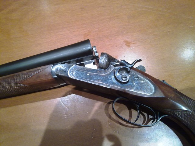

Después:
Hola compis.
Os cuento el lance de ayer porque tiene tela marinera. De alguna manera me da hasta vergüenza 110
