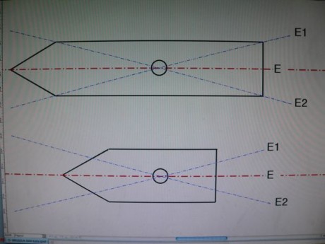

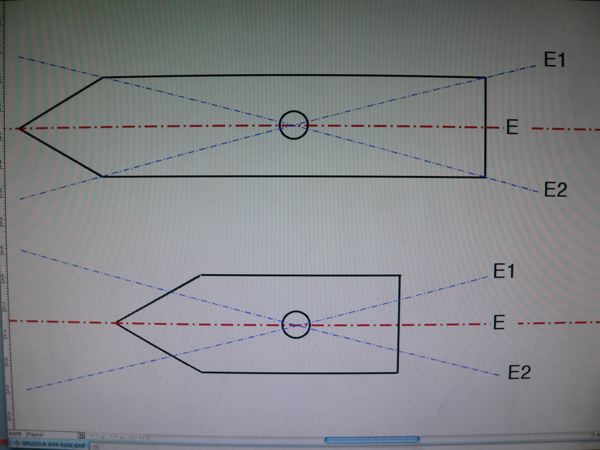

Dije que el mismo cañón estabilizará mejor uno corto que uno largo. Y no veo que las preguntas a tu oráculo hayan ido por ahí en ningún momento.
Supongo que tu oráculo sabrá que las balas, como las peonzas, tienen un centro de gravedad, no?
Y supongo que también sabrá que la estabilidad depende de que el eje longitudinal de ambos objetos se mantenga lo más ajustado posible en toda su longitud a ese centro de gravedad y sin desplazamientos, no?
Porque de lo contrario por listo y experimentado que sea tendrá que volver al colegio.
Pregúntale las cosas como yo me las pregunto y en vez de llamarme... ¿cómo era? "morlaco" (hacía días que no me llamaban algo tan bonito :D), igual empieza a vislumbrar lo que yo te quiero decir... Por cierto que si te lees los anteriores post de Cansino, él si que lo ha pillado a la primera.
No te preocupes que te haré un plano con lo del eje y el centro de gravedad.
B.U.A.
(establecida en 1906)
jabaliviejo
Mensajes: 20537
Registrado: 15 Dic 2007 06:01
Re: El tiro de mi vida
Mensajepor jabaliviejo » 15 Feb 2011 14:32
Así que qué tienen que ver las peonzas y las balas... en fín. :roll: Fíjate que él te ha respondido a la burrada que pones en mi boca, pero no a lo que yo mantengo.
Después lo de las gracietas fáciles de tirarle a un jabalí con una peonza y tal... bueno :roll: ; no parece un tipo "excepcional", pero si tú lo dices...
Mírate estos "supositorios" y quizá llegues a intuir lo que vengo comentando. No creo que necesite explicación... Pero si la necesitas, que te lo explique tu amigo el oráculo, que él seguro que sabe de qué va el tema.
Te hago ver un detalle por si no lo pillas: el círculo es el supuesto centro de gravedad y las líneas E1 y E2 representan (exageradamente y en dos dimensiones para que se entienda) dos ejes (máximo y mínimo) entre los cuales puede hipotéticamente bascular la bala en una desestabilización y fíjate que a pesar de que tienen el mismo ángulo en los dos casos y las los balas son del mismo calibre, su efecto tiene que ser distinto por fuerza. A que ahora sí lo ves?
Ahora pregúntate a cual de los dos "supositorios" le afecta más la pérdida de estabilidad, cual es más fácil de estabilizar, cual admitiría mejor un twist rate inadecuado y cual se irá antes a tomar por saco si sufre una desestabilización... ¡Pero si es un principio que tú mismo aplicas al emplear una bala del 9,3 con peso moderado (bala corta)! Porque al tocar maleza será más estable... Me da igual que esa desestabilización sea producto de origen por un twist rate inadecuado que por tocar una rama... Tú aplicas el principio y luego lo niegas.
A pesar de esto puede que esté equivocado, pero al menos tengo razones para mis razonamientos de "morlaco".
