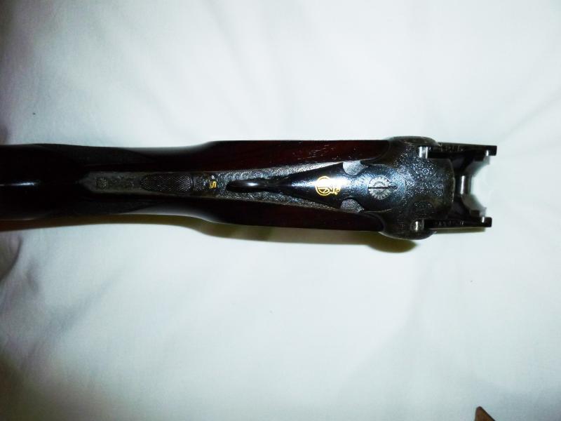

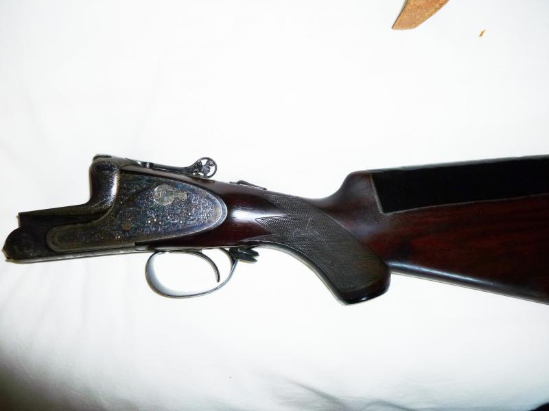

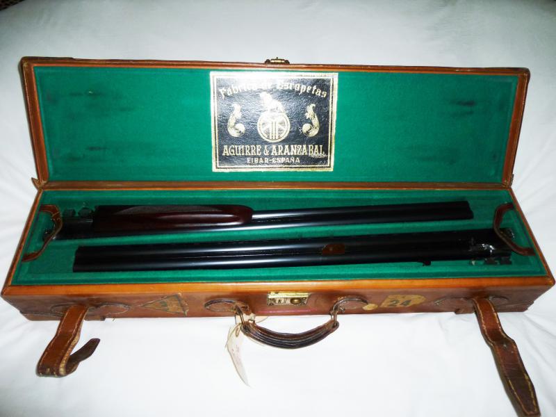

Os escribo para saber si con la experiencia de todos los amantes de las superpuestas me podéis ayudar a identificar un poco más este arma.
Me la acaban de regalar, pertenecía a mi tia-abuela (campeona de Europa de tiro al pichón y de España varias veces; su marido campeón del mundo, de Europa y de España varias veces también, tenía la misma escopeta).
Es una AYA superpuesta en maleta de cuero con dos juegos de cañones.
He llamado a AYA y me aseguran que es el modelo nº 37 del año 51, pero tiene unos detalles en la palanca que no he visto en ninguna otra AYA. Quizá se trate de algún modelo especial....o por encargo...?¿?¿ viene grabado el nombre de mi tía en la parte inferior de la báscula.
¿Qué valor puede tener¿?¿ además del sentimental...
Adjunto unas fotos y agradezco de antemano cualquier información.

No lo se pero es muy bonita, con los grabados en oro , una gran escopeta sin duda .

En cuánto se puede vender esa joya? Pues se venden por lo que den por ellas. Hasta por 1.500 y 2.500 euros las he visto.
Con dos juegos de cañones, si fuera nueva de fábrica, costaría unos 15.000 euros, calculando o ojo de mal cubero.
Yo sin embargo por una escopeta así de segunda mano no pediría menos de 5.000 euros.
Sí parece una modelo 37, grabados y acabados hay muchos tanto en estándar como personalizados que pueden llegar a ser únicos.
Detalles como la exclusividad de estos grabados pueden elevar considerablemente un precio que de salida ya es alto.
Estaría encantadísimo de una generosa donación por tu parte ya que hay un hueco en mi armero... Aunque seguramente le pondría una vitrina de seguridad.

Es una A.Y.A. modelo 34, número 117 con punzón de 1945.
