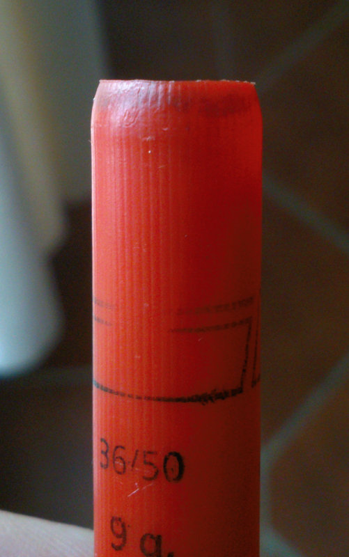

				Bueno, pues no hay dudas, los cartuchos medianos y grandes ni siquiera entran en la recamara, es mas, me parece que la recamara es tan corta que ni siquiera van del todo bien los cartuchos pequeños. Fijaos como queda la vaina despues de disparar.
parece que ni siquiera deja que salga bien la carga del cartucho.
Me estoy planteando hablar con Zubillaga para agrandar la recamara, es un buen armero y creo que no es demasiado caro. ¿Que os parece?

				El cierre de ese cartucho es redondeado y no de estrella por eso parece que no habre bién, por cierto no dices que largo es el cartucho, 50mm ò 65mm ?
Suponiendo que Zibillaga ou otro armero pueda hacer el trabajo despues tiene que pasar por el banco de pruebas de Eibar, aùn asi no creo puedan alargar mas de 67mm.
Espero que todo te salga bién.
José

				Publicado: 02 Mar 2014 14:36
				por jfgc
				Por cierto ahora he visto que el cartucho es de 50mm, no me fijé antes en eso

				por Altzaga
				No sigas tentando a la suerte con esas recámaras. Mídelas y alárgalas si es posible. Zubillaga te lo puede hacer.
